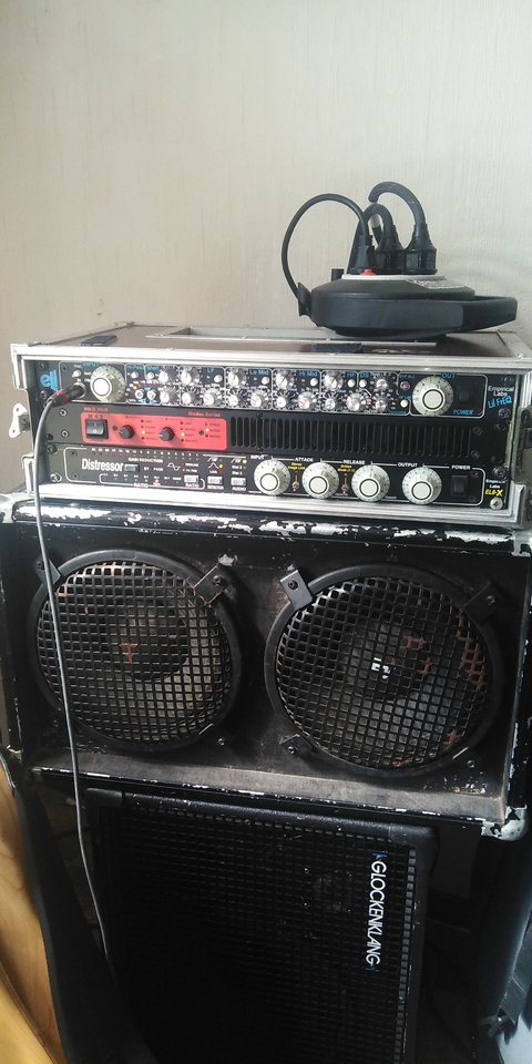

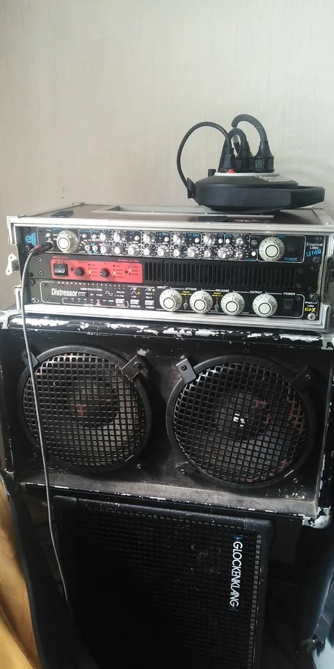

Ich bin seit gestern Besitzer der Red Rock 4.5.
Der erste Eindruck ist erstmal sehr positiv. Auffällig ist das sehr direkte und sehr klare Signal, was umgesetzt wird. Im Proberaum hab ich eher zwei sehr schwere Boxen mit 410 und 110/115 Bestückung. Alle mit den alten EV10 und EV 15L. Ich hoffe, dass der Eindruck so bleibt und ich endlich am Ende der Reise bin. Vorher hab ich nur die Endstufen des Aguilar DB751 und des Genz Benz 1200 benutzt. Der Eindruck gestern spricht klar für die Red Rock. Außerdem ist das Geschleppe jetzt weniger. Danke für den Tipp ans Forum.

Hast du deine hinten im Rack nochmal angeschraubt? Falls ja, wie?
Nein, das Rack auf dem Bild ist zu klein. Das ist einfach nur reingeschoben. Ich besorg mir ein Größeres. Da momentan nicht viel läuft, drückt da nicht ganz der Schuh.

Meine ist noch nicht eingebaut. Ich hätte sie gerne unten im 4HE Rack. Drüber wäre 1HE Luft und dann noch ein nicht so tiefer Preamp mit 1,5 HE. Ich müsste die in jedem Fall hinten anschrauben, hab aber noch keine gute Lösung dafür.
Hab ich genau so, aber braucht man hinten nicht unbedingt anschrauben. Mit den Gummifüßen auf dem Rackboden und vorne mit vier Schrauben bewegt sich nichts mehr. So schwer ist das Teil ja nicht.
Und wenn das Rack mal versehentlich auf die Oberseite gestellt wird, halten die Rackohren das Gewicht aus? Ist schon viel Hebelwirkung vom tiefen Gehäuse auf die 3cm 1HE Frontplatte.
Ja, da muss man etwas aufpassen. Das ist bei schweren Endstufen Racks generell ein Aspekt.
Da gibt es auf ebay Winkel mit denen man die Geräte mit einer zusätzlichen Schiene rückseitig befestigen kann.
Ein andere Möglichkeit wäre es die Endstufe mit 2 "Spreizern" aus Holz oder änlichem zu fixieren. Die Spreizer werden einfach zwischen Endstufe und Rackgehäse geklemmt. Man muss sie passend zuschneiden und evtl. noch mit Klett fixieren. Ein Freund hat das gemacht und das ist eine gute und stabile Lösung.

Danke Paul. Das mit den Spreizern hört sich schnell und easy an. Vielleicht geht auch ein Klötzchen in der passenden Höhe, das ich einfach von der Oberseite Red Rock hinten innen zur Decke des Racks einklemme. Da ginge vllt auch ein hartes Styropor oder ein anderer fester Schaumblock ...
Richtig, auf den Kopf stellen oder gar fallen lassen ist gefährlich. Das ist die einzige Richtung, in die sie nicht fixiert ist. Keilen gegen die Rack-Oberseite find ich ne smarte Idee, vielleicht mach ich das noch.

Mir ist mal ein Endstufenrack mit KMT Endstufen (damals SGL) beim Öffnen der LKW-Tür aus dem 3.Stock des LKW (=1,8m Höhe) auf die Laderampe gefallen. Die Laderampe hatte ein Loch, die Endstufen hatten nichts. So viel zur Mechanik bei KMT.
Wenn eine Endstufe mit analogem Netzteil an der Rückseite eine Befestigungsmöglichkeit hat, dann macht es durchaus Sinn die auch zu benutzen. Man kann sich Cases mit rückseitigen Schienen anfertigen lassen, an denen man die Endstufenrückseite befestigen kann. Das stabilisiert dann das Gehäuse bei Belastung. Mit den alten Crown Macrotech Endstufen war das auch notwendig. Aber wie gesagt, mit meinen vielen KMTs, die ich am Start habe, hatte ich diesbezüglich bisher keine Probleme.
