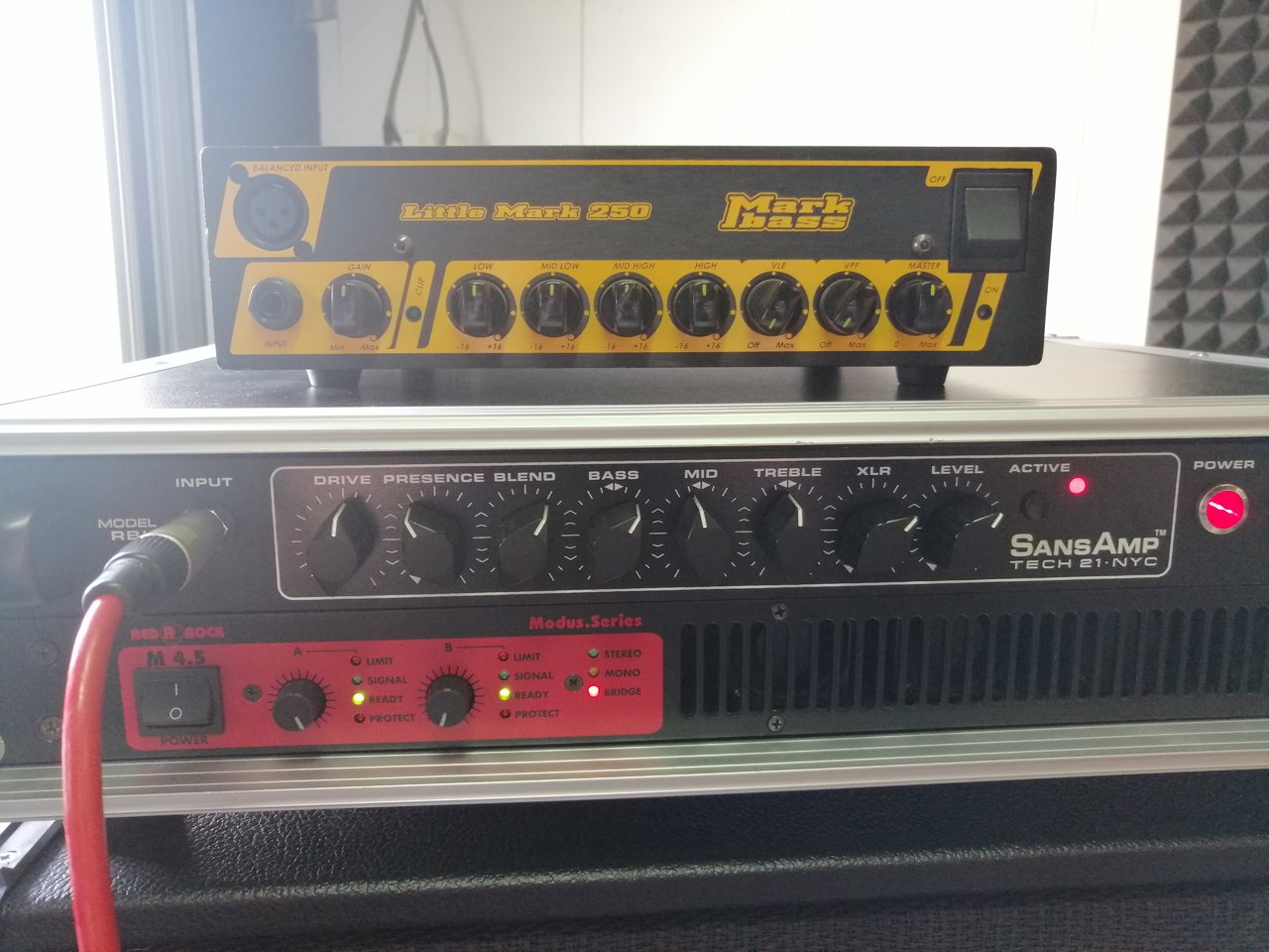

... ist das normal, dass die so "leise" ist? :confused:
Hier mal ein Foto der Einstellungen zum vergleichen :
Wenn man die Red Rock im Bridge-Modus betreibt, müssen die Lautstärkeregler von Kanal A und Kanal B gleich weit aufgedreht sein - am besten voll. Die Lautstärke regelst Du dann alleine über den Sansamp. Achtung, die Red Rock kann so sehr laut werden!
Reaktionen: goldbass und xroads
  • #446
Ich würde auch eher darauf tippen - bei meiner habe ich im bridge modus beide Regler auf 50% offen; wenn Du einen zurückdrehst, geht die
Lautstärke weg, da die Kanäle quasi in Reihe geschaltet werden...
  • #447
Ah! Das wusste ich auch nicht. Danke, werde ich ebenfalls testen :great:
