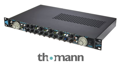

Ich benutze den Lil Freq von Empirical Labs und den Distressor von Empirical Labs.
Den EQ habe ich beim LilFreq gar nicht an, sondern nur den Highpass Filter und den Shelfilter, was für mich einfach einen sehr direkten, schnellen und gut aufgelösten Grundsound ergibt.
Meine letzten Vorstufen waren Glockenklang Bass Art, Api Transformer, Neve Portico, Aguilar DB 680 und Vanderkley Preamp (Modell habe ich vergessen). Der Empirical Labs funktioniert für mich besser. Den Distressor habe ich bei Marcus Miller im Rock entdeckt. Beides sind zwar Studiogeräte, die aber auch Live hervorragend funktionieren.
Da hat mich mein Auge nicht getäuscht....absolut heißer Scheiß.....war mir bisher völlig unbekannt.
Die Liste der Preamps, die Empirical da ausgestochen hat ist ja auch nicht ohne.

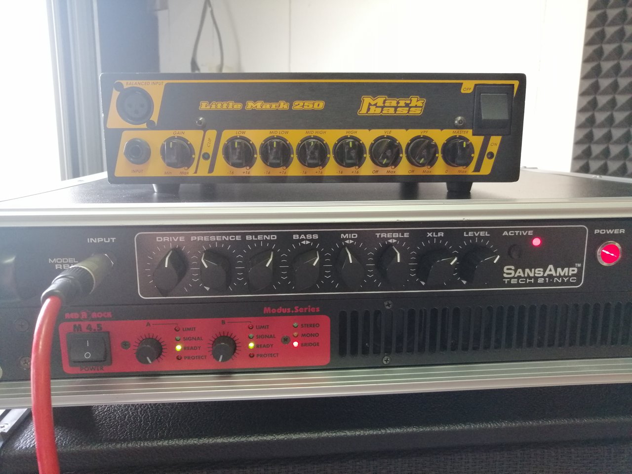

Ich habe eine Frage zur Red Rock.
Ich habe mir vor ein paar Wochen eine recht günstig gebraucht geschossen, kam dann aber beruflich bedingt zu nix und konnte sie so erst heute mal im den Proberaum bringen und testen. Und naja... ist das normal, dass die so "leise" ist? :confused:
Ich bin etwas verunsichert. Ich hatte meinen Sansamp davor hängen, den ich davor schon an ner günstigen T.amp Endstufe und nem Hartke LH500 hatte, ging beides gut und ausreichend laut mit reichlich Reserven.
Heute dann hatte ich das Gefühl, dass ich sowohl den sansamp (bin aus dem XLR raus) als auch die Red Rock echt ganz schön aufreißen musste, damit was losgeht. WENN ich beides quasi auf Anschlag hatte, dann war es definitiv ausreichend laut. Aber es erschien mir seltsam, bei 1000Watt an 4 Ohm (hatte 2 2x10 Boxen mit je 8 Ohm dran hängen) im Bridge Modus hatte ich wesentlich mehr erwartet.
Ich bin dann zum Vergleich mit dem sansamp in meinen Markbass Little Mark 250 gegangen, ebenfalls aus dem XLR Ausgang raus (und beim markbass in eben jenen rein). Und da war direkt wesentlich mehr Dampf dahinter...
Hier mal ein Foto der Einstellungen zum vergleichen :
Ich habe mehrmals zwischen Markbass und Red Rock hin und her gestöpselt. Wie kann das sein, dass der Markbass mit dem Master auf Halbgas lauter ist (oder nur so scheint? Psychoakustik?) als die Red Rock im Bridge Modus voll aufgerissen??
Vielleicht steh ich ja einfach nur auf dem Schlauch irgendwo. Aber ich kapier es gerade nicht... :confused: Bin für Tipps dankbar.
  • #438
Der Sansamp ist recht sparsam, was den Ausgang angeht und die Red Rock will gefüttert werden. Zusammen keine gute Kombination.
Geh mal aus dem Line Out des Markbass in die RedRock. Da sollte deutlich mehr passieren.
  • #439
Die Red Rock benötigt schon ordentlich Eingansgspegel (AFAIK 1V für Vollaussteuerung). Der Sansamp liefert das scheinbar nicht, wobei man die Sansamps im Ausgangpegel umschalten kann, wenn ich das richtig im Kopf habe.
Der Eingang des Markbass ist offensichtlich deutlich empfindlicher.
  • #440
Thema Gain,
du steuerst die Redrock nicht richtig an (der XLR Out hat mischpultpegel (Mischpult Input)
an der redrock ist der Eingang für line Pegel (Mischpult Out) ausgelegt. Daher musst du ein kräftigeres Signal reingeben.
