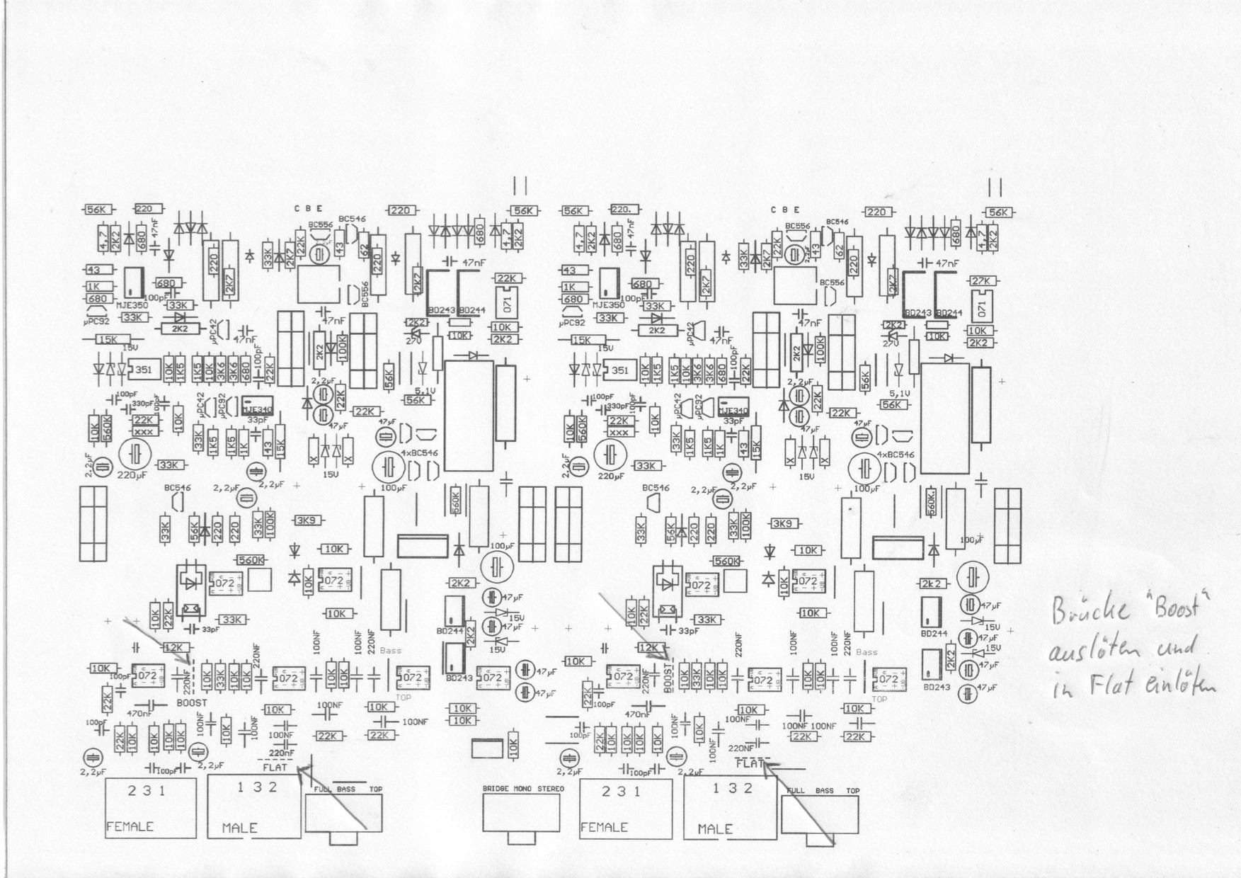

Nachdem ich einige PM bzgl. "wie macht man eine Red Rock Endstufe Linear?" bekommen habe hier der Umbau / Schaltplan den mir KMT freundlicherweise sofort zugeschickt hat.
Ist ganz easy wenn man ein bisschen löten kann.
Hat genau 10 min gedauert. :-)
Edit:
Man kann die Endstufen aber auch schon Linear beim Rock Shop bestellen.
Muss man aber vorher explizit sagen!
Edit:
:O!- ist die Grafik "wingdings" ? |)

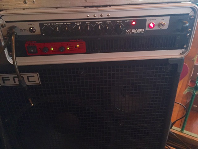

hier noch ein bild von meinem Setup Gestern:

Habe mir jetzt einen Tech 21 VT Rack Preamp besorgt, als Rock Setup sozusagen.
Macht super Spaß!

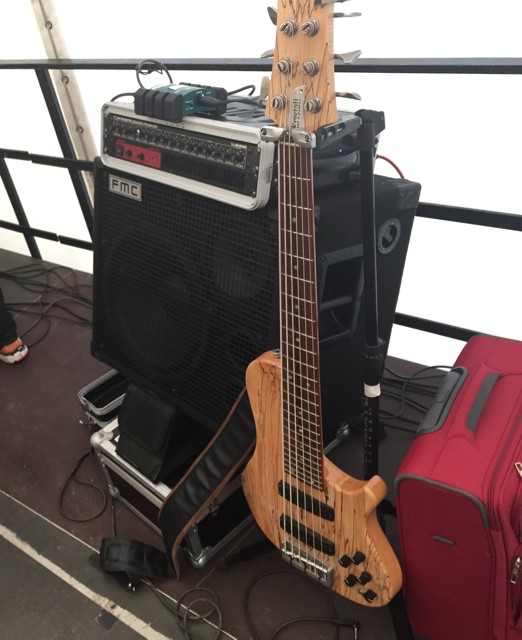

Ach ja, hier ein Bild von meiner Wiesn Anlage:
(hab ich schon woanders geposted)
