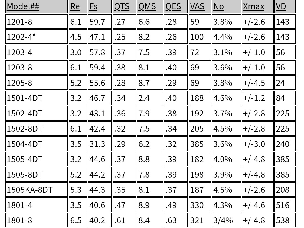

Guck mal hier gibt es die TS Parameter.
Einfach was Ähnliches suchen, dann müsste es passen.
Liebgruß, Felix
Das ist super hilfreich, wenn ich wüsste welcher 15er in den Boxen mal drin war. Hast du diese Info auch?

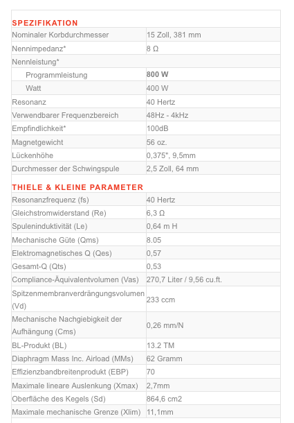

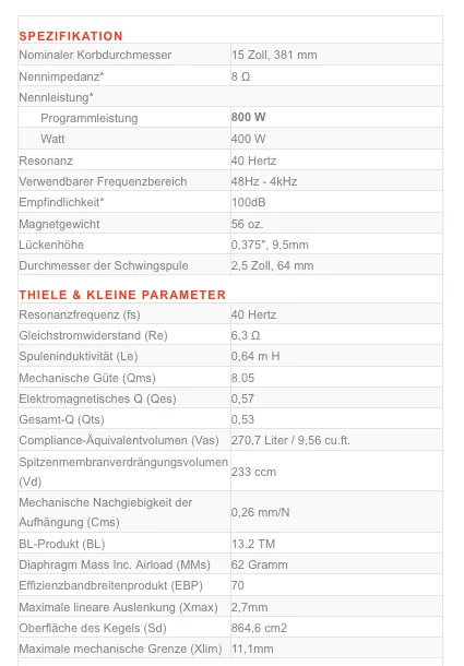

Dies ist das Datenblatt der im Moment verbauten Deltas. Die sind ja nahe an den 1502-8Dt dran, oder ich oute mich als jemand der keine Ahnung hat. ;-)
Vielen lieben Dank schonmal für die Tabelle!

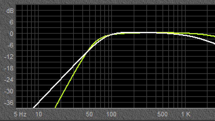

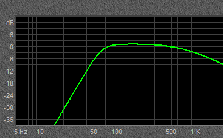

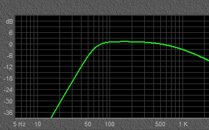

Angenommen mit dem Peavey 1502-8BW würde das Ergebnis in deiner Box so aussehen.

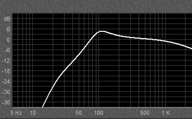

Dann erhältst du mit dem Delta so etwas hier
Und ich wüsste auch nicht wie man das dann Abstimmen sollte damit mit den Deltas unterm Strich etwas sinnvolles Vernünftiges rauskommt.
Ein wenig Buckel im Frequenzgang muß nichts Verkehrtes sein, aber in dem Fall wäre es schon irgendwie krass.

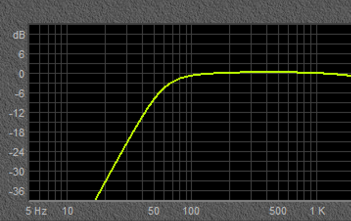

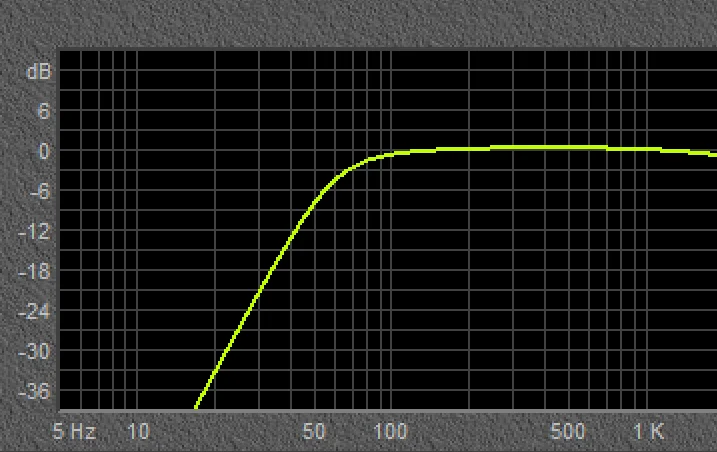

Dagegen z.B. mit dem Beyma 15WR400
