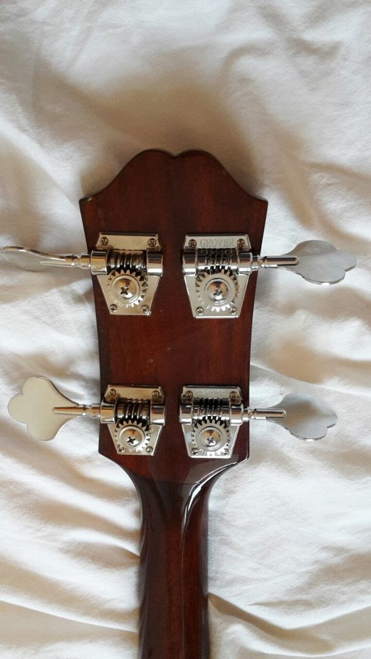

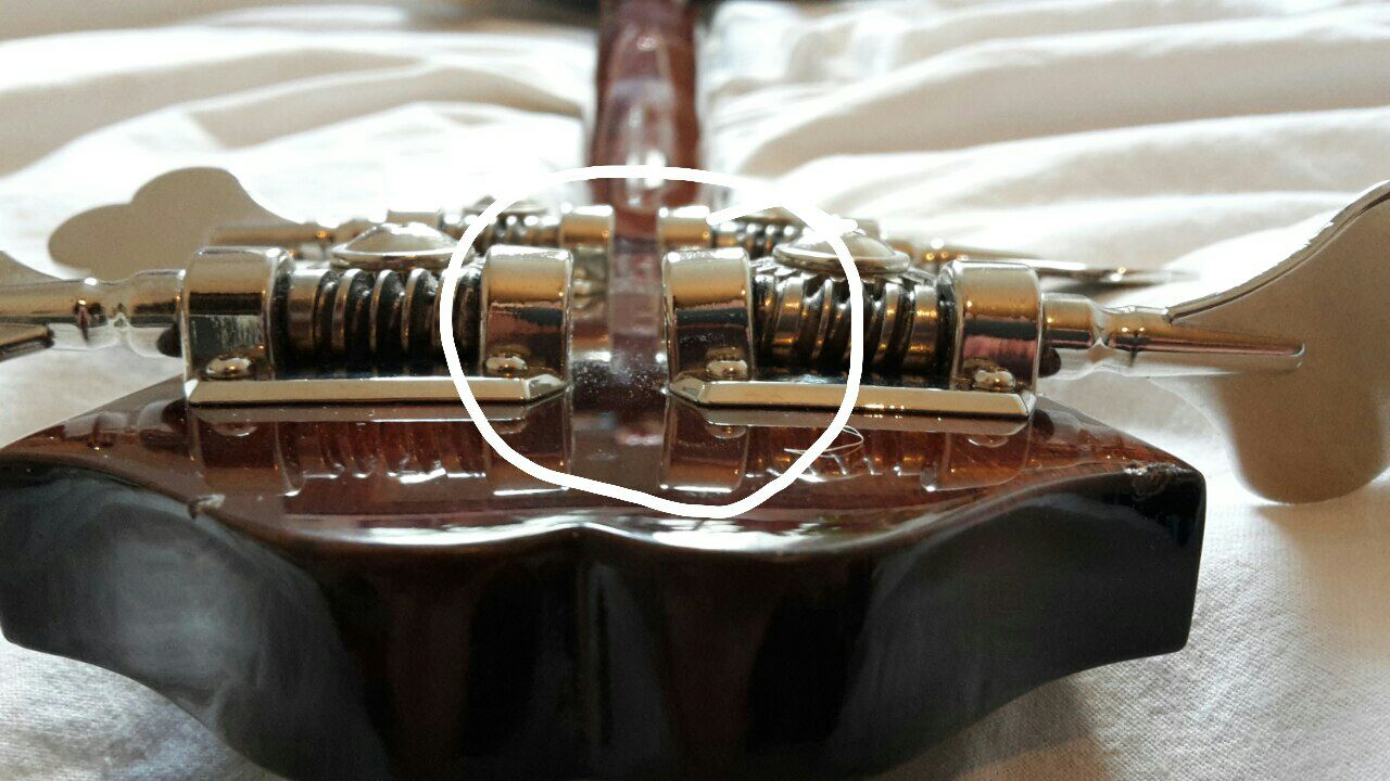

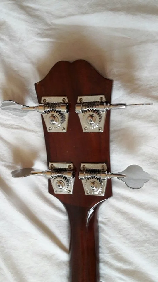

Hallo!
Wahrscheinlich konntest du das Problem mittlerweile lösen. Mir hat dein Hinweis auf Grover geholfen, um für meinen JC neue Mechaniken zu finden. Die Erfahrung möchte ich gerne teilen, vielleicht hilft es ja noch jemandem.
Die Grover 142C passen direkt und laufen deutlich gleichmäßiger als die werksseitig montierten Mechaniken. Banzai Music in Berlin hat die auf Lager.
Bei mir liefen die originalen Tuner sehr ungleichmäßig und sahen außerdem verbogen aus, siehe Foto.
Mit den Grover bin ich jetzt sehr zufrieden. Die Einschlaghülsen habe ich nicht getauscht, um die Kopfplatte nicht unnötig zu gefährden.
Optisch ist zu beachten, dass die Grover verchromt sind, während die restliche Hardware am JC vernickelt ist. Mich stört es nicht. Hier ein Foto mit den Grover Mechaniken rechts, den Originalmechaniken links.
So sieht es mit allen vier Grover-Mechaniken aus.
LG, Malte
