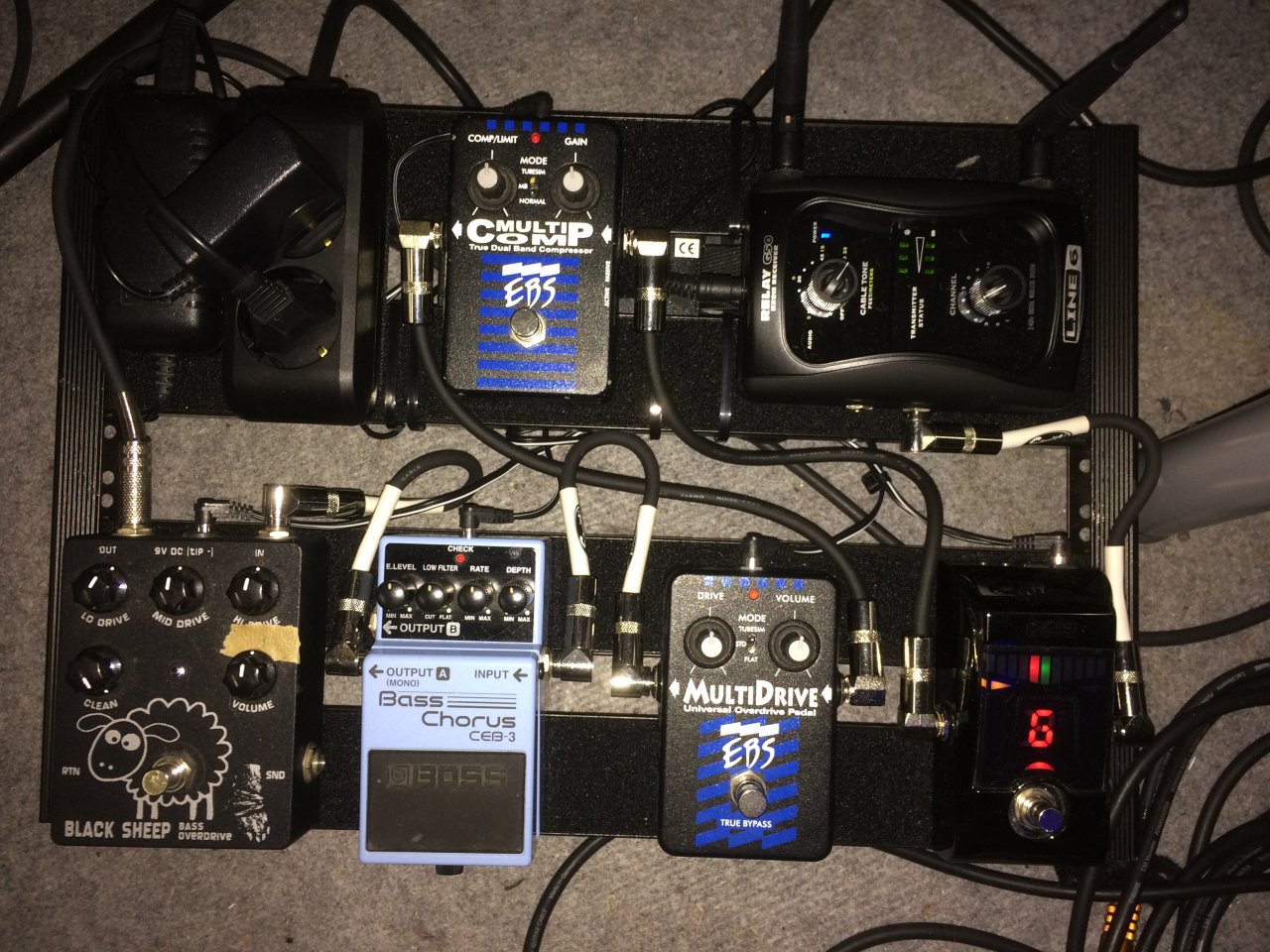

Seit ich das G30 (den Empfänger) auf meinem Pedalboard verbaut habe, habe ich leider Probleme mit dem Teil.
Das G30 erzeugt ein ziemlich heftiges Brummen, welches noch verstärkt wird wenn der Kompressor eingeschaltet wird.
Es liegt definitiv am Stromanschluss.
Als Netzteil nutze ich das "kleine" HB Powerplant vom großen T.
Sorgt bei keinem Bodentreter für Brummen, nur beim G30 Sender :-(

Das liegt aber nur daran, dass der Powerplant zu schwach ist für das G30! Das hatte ich auch mit dem "Großen" Powerplant. Seit ich von Cioks ein DC 5 und DC 10 auf den beiden Boards nutze funzt alles, ich habe sogar teilweise 2 Sender auf dem Board.

Hatte mit dem Powerplant auch brummen. Aber ohne G30. Die Effekte haben einfach zuviel gezogen. Das ist ne reine Leistungssache. Habe dann auf das Gatorteil gewechselt.

Ach? :O!
Gut zu wissen, danke! :bier:
Ich versuche den Sender mal mit separatem Netzteil!

Der Empfänger zieht nach Herstellerangabe 200mA...das "Junior" Powerplant liefert pro Ausgang aber wohl nur 120 oder 150mA....düddüüümmm

So sieht das aktuell bei mir aus....
Links oben im Eck die Steckerleiste und das Netzteil vom Gator. So habe ich beim Aufbau nur eine Leitung, aber trotzdem genug Saft für alles. IMG_5087.webp
