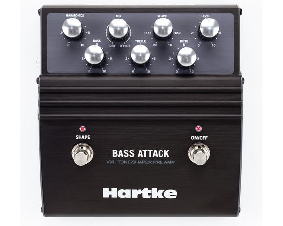

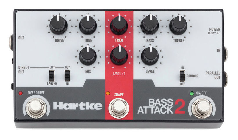

Nö, die original Knöppe liegen in der Schublade, weil verchromt und sicher chic anzusehen, aber sehr schlecht abzulesen wo
die Potis genau stehen als Orientierungshilfe für Schwerhörige, wie mich.
Beim neuen/aktuellen Bass Attack hat Hartke ja auch andere verwendet, da Optik der Funktion folgen sollte... gilt übrigens
auch für die Knöppe von den LH Amps, einigen Warwicks, Tech u.a.M.n.
Anhang anzeigen 165555 Anhang anzeigen 165554No.2... auch ne Empfehlung. :-)

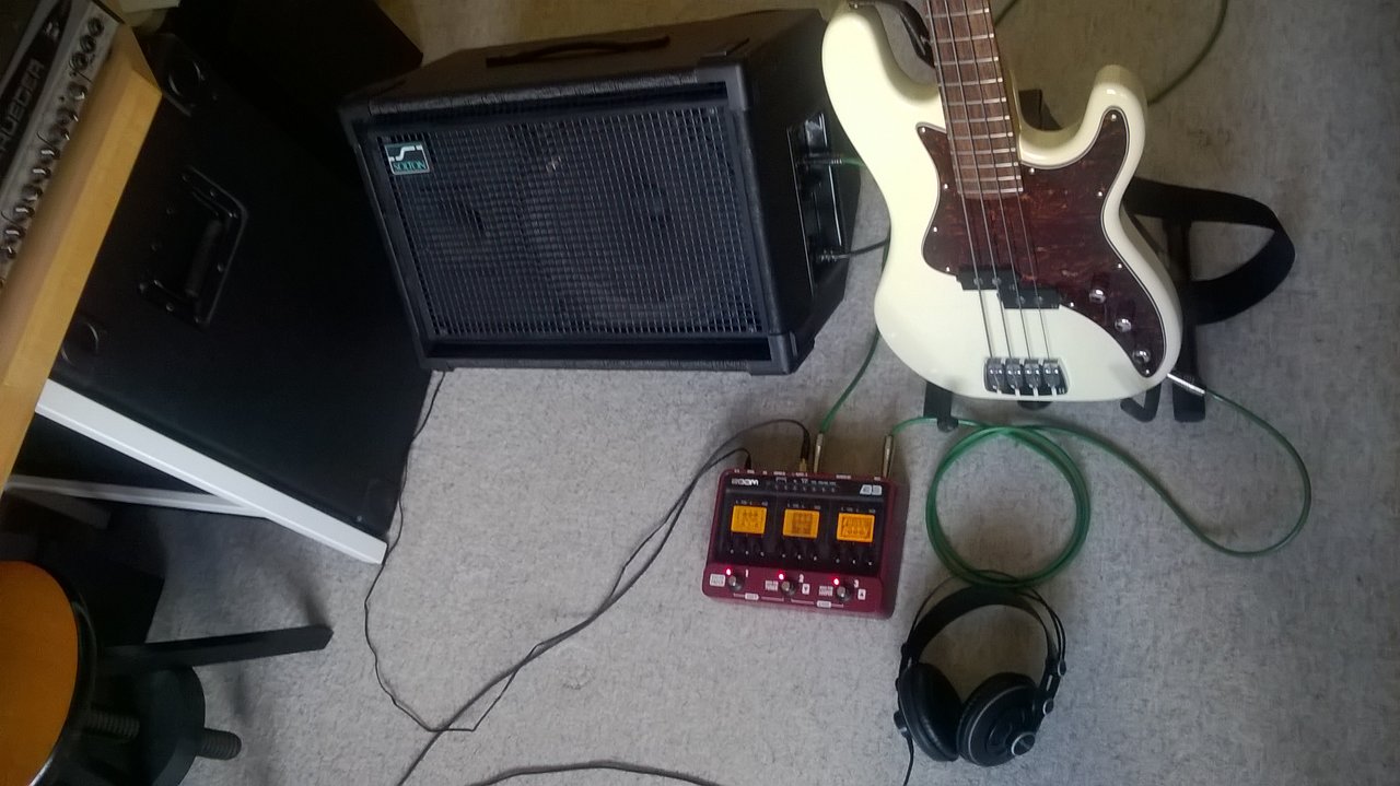

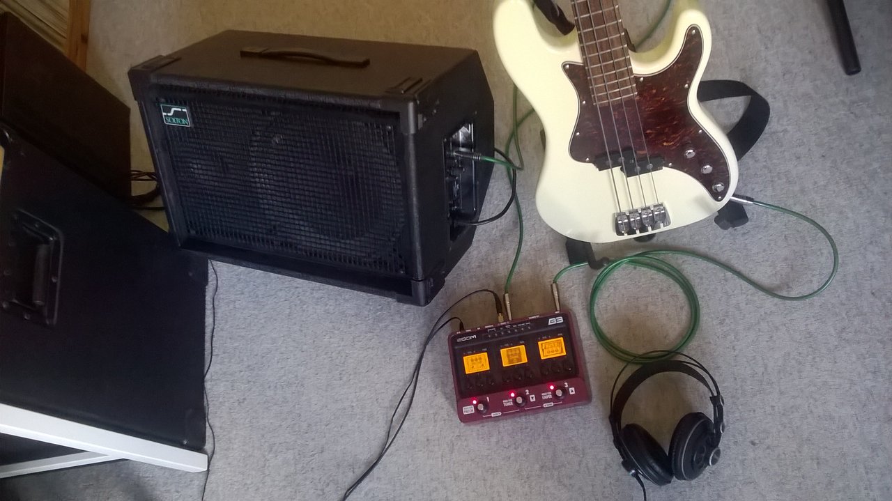

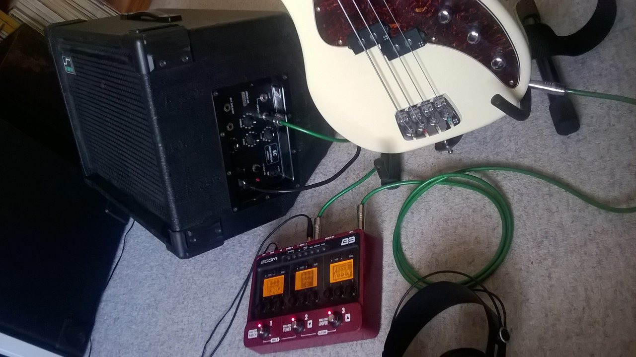

genau... wie ich schon zum B3 + Aktivbox schrieb... damit das nich heißt ich erzähl was vom Pferd, hier meine Übekombi zu Hause...150 €
ohne Bass, Kopfhörer und Kabel... tut dem Sparschein nicht weh und bietet viel für den Anfang.... Anfang war schon 84 bei mir, aber das
nutze ich trotzdem gerne... Monitor in eine Hand, das B3 im Gigbag mit Bass, Kabelage in die andere und fertig is die 12" 100 Watt Laube.
Manchmal noch ne 15er angestöpselt und die Membranfläche kompensiert gut die "nur" 100 PS...reicht... und wenn nicht, denn... RB 1001
nebst 4x12 stehen ja in Reichweite... reicht auch. :D
