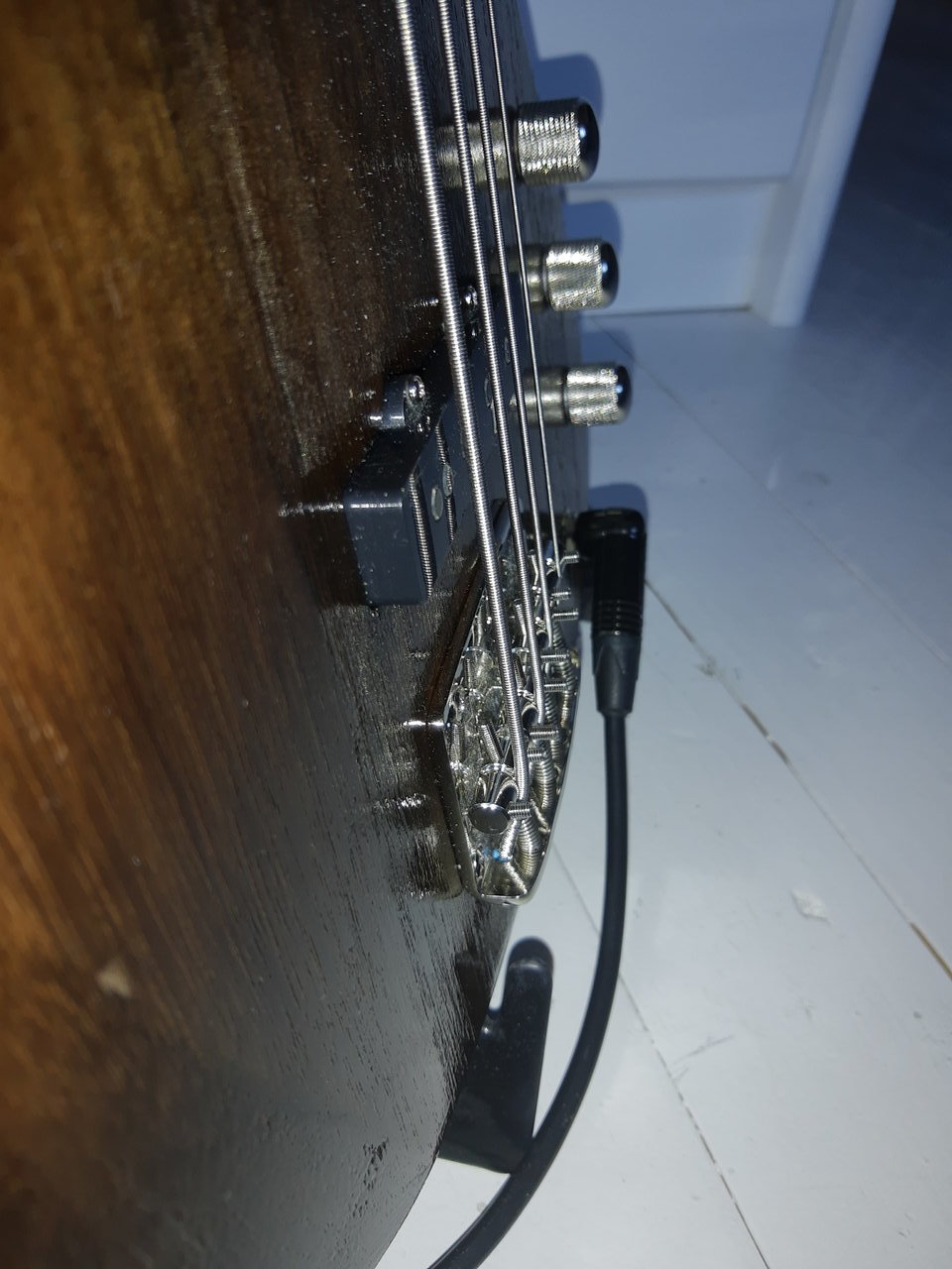

Immerhin, er klingt wie ein 75er Jazzy und das besser als ich erhofft hatte.
Nur das riecht nach einem Shim, oder?
Evtl. die Brücke einlassen?
Dann habe ich noch ein Problem in der Elektronik. Wenn ich alles behoben habe, mache ich Mal ein paar Aufnahmen für Euch als Dankeschön

Ist doch was Passables geworden! Wie sieht es mit Kopflastigkeit aus?

Ich freu mich auf jeden Fall. Habe heute etwas klimpern können. Werde gleich noch shimmen. Bis auf die beiden ersten Bünde und die Sattelkärben, musste ich bisher nix nacharbeiten beim Hals. Der ist echt gut für sein Geld.

Finds schon mal sehr interessant, dass der Bass ein gewisses "Grundtonbrummen" hat. Als ob der Ton unten rum kompremiert wird und somit lange steht. Ist das grundsätzlich bei Jazzys so ? Muss mir noch angewöhnen, viel weicher anzuschlagen, dann entfaltet er viel mehr Ton.
Die Saiten passn nicht gut. Dean Markley Blus Steels 45-105: viel zu steif für den Bass, es ist mir auch unten rum zu viel .... Werd mir mal wieder nen Satz D'Addario besorgen. Das ist immer ein guter Ausgangspunkt für mich bei Neuen.

Klingt doch gut! Soundmäßig ein typischer Vertreter seiner Zunft. Ein wenig boomy vielleicht, aber das bekommst Du mit PU-Höhe und richtiger Saitenwahl auf jeden Fall hin.

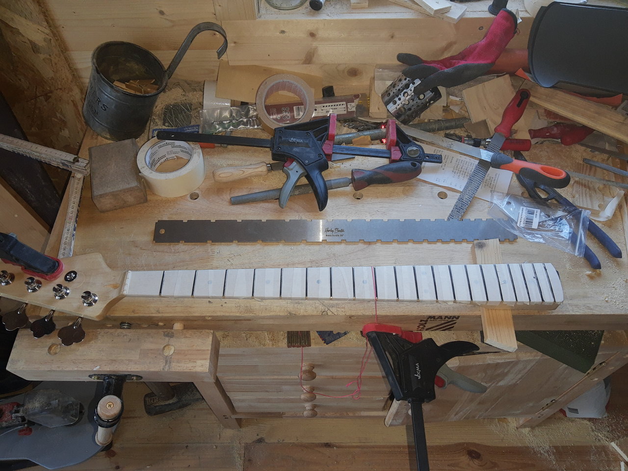

Aber nochmal eine Frage:
Beim Justieren und Einstellen ist mir dann doch noch der eine oder andere Bund unter gekommen, an dem man was machen könnte. Ich habe das richtige Werkzeug und könnte das Griffbrett gerade einstellen ... allerdings hat die Kopfplatte bei voller Entlastung des Stabes einen leichten Zug nach hinten, sodass ich in der Mitte des Halses eine Zwinge ansetzen muss, um die Wölbung zu korrigieren. Hab ichs verständlich ausgedrückt ?
Das hat dann aber zur Folge, dass ich ja nicht mit einem Rohr über alle Bünde gleichzeitig schleifen kann.
Wie löst ihr so ein Problem ?
  • #234
Ist mir so noch nicht untergekommen. Zwinge in die Mitte ist blöd, weil man dann nicht die ganze Länge in einem Stück bearbeiten kann.
Denkbar wäre: Halsschraubenbohrungen präzise auf ein ca. 3 cm dickes Brett übertragen, Hals daran festschrauben. Brett auf der Arbeitsfläche anzwingen, dann an der Kopfplatte so viel unterlegen, dass der Hals schnurgerade wird.

.. oder mit einem Band am höchsten Punkt durch ein Loche für die Bankeisen nach unten ziehen ... die Enden des Bandes mit Zwingen festklemmen ?
  • #236
Könnte auch gut funktionieren, wenn Halsfuß und Kopfplatte satt aufliegen.

Ich habe den Hals fixiert. In der Mitte hatte ich eine Klemmzwinge, um den Hals zu begradigen angesetzt. Dann ein Maurerband durch das Loch für ein Bankeisen, über den Hals und unten festgezwungen. Musste ich mehrmals mache: den Hals etwas durchdrücken mit der Zwinge, bis das mit dem Band dann nach lösen der Zwinge gerade war. Ging aber letzen Endes!
Konnte noch etweas rausholen, aus der Bespielbarkeit. Hatte die Hosen voll, aber so schwierig ist das gar nicht ... das Abrichten.

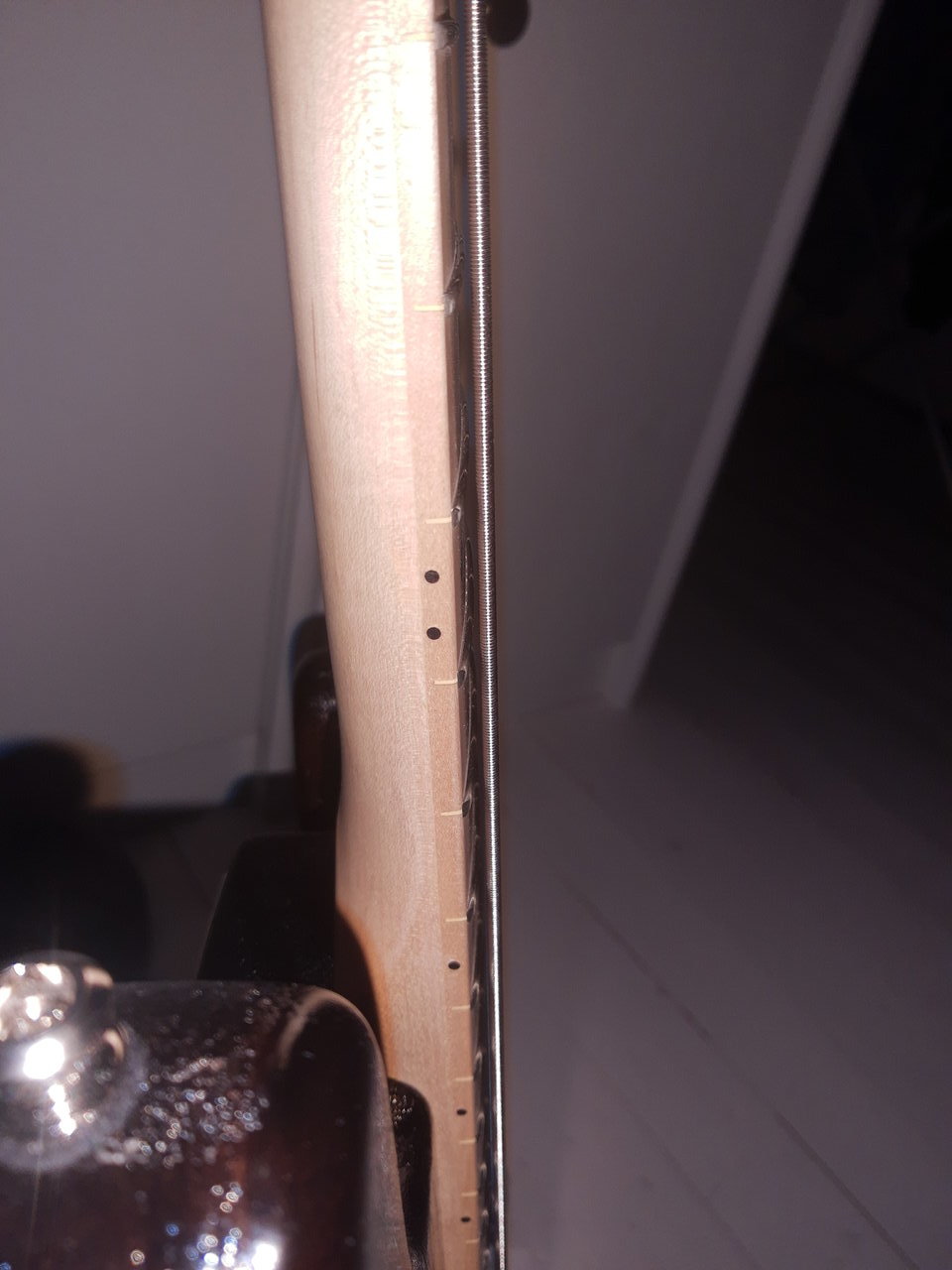

Habe mir einige Videos zum Abriichten angeschaut. Bei einem meinte einer, dass er in besonderen Fällen ab dem 15. Bund ein leichtes Gefälle zu den PUs hin "schleift".
Daraufhin habe ich den letztne Bund noch etwas abgeschliffen. Jetzt ist es für meine Bedürfnisse nahe zu prefekt. Weiß nicht, ob man das auf dem Foto sehen kann:
