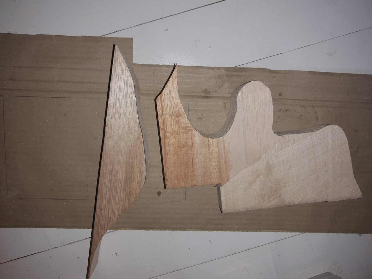

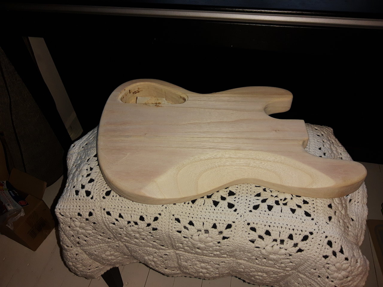

Leider nein. Da blieb eh nicht viel über von dem "Brett".
Hauptsache, ich hab erst mal nen Deckel. Könnte den ja sonst auch schwarz deckend lackieren.
Du könntest den Verlauf der Maserung mit einer Folie abzeichnen und suchen .
Ist aber hinten im Grunde schice egal. Vorne wäre es wichtiger
Der dude hat es cool mit ner Tele gemacht

Der quer gemaserte Deckel geht leider gar nicht. Zur Not würde ich da lieber eine E-Fachabdeckung aus einem anderen dünnen Holzbrettchen machen. Plastik geht auch, ist dann aber vermutlich zu dünn und wird nicht bündig.

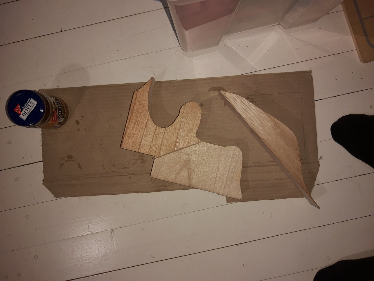

Meine Frau hat Rotöl angesetzt gehabt. Hab damit mal rumprobiert.
Beim rechten Stück ist nur die linke Seite bearbeitet.
Habe aus Neugier eine kleine Pfütze Schellack angesetzt, so ca. 1:4.
Und zwei Lagen drauf gebracht.
Die Idee mit dem Rotöl kann man sich sparen. Wenn da noch ein paar Schichten Lack drauf gekommen sind, sieht man den Unterschied gar nicht mehr.
Ist bei diesem Holz wohl auch so, wie es @whitewater schon erfahren hat.

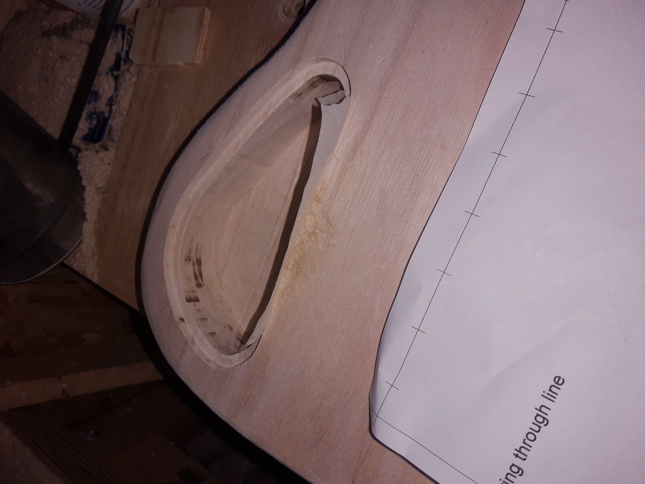

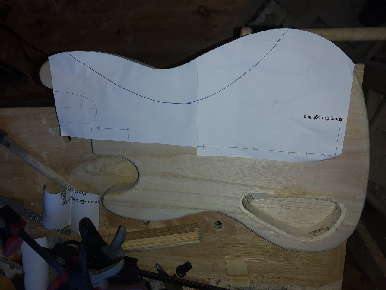

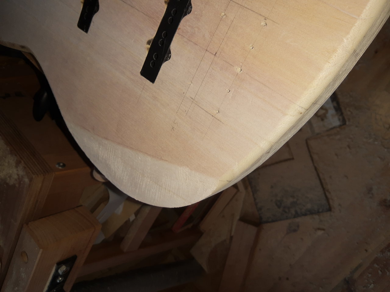

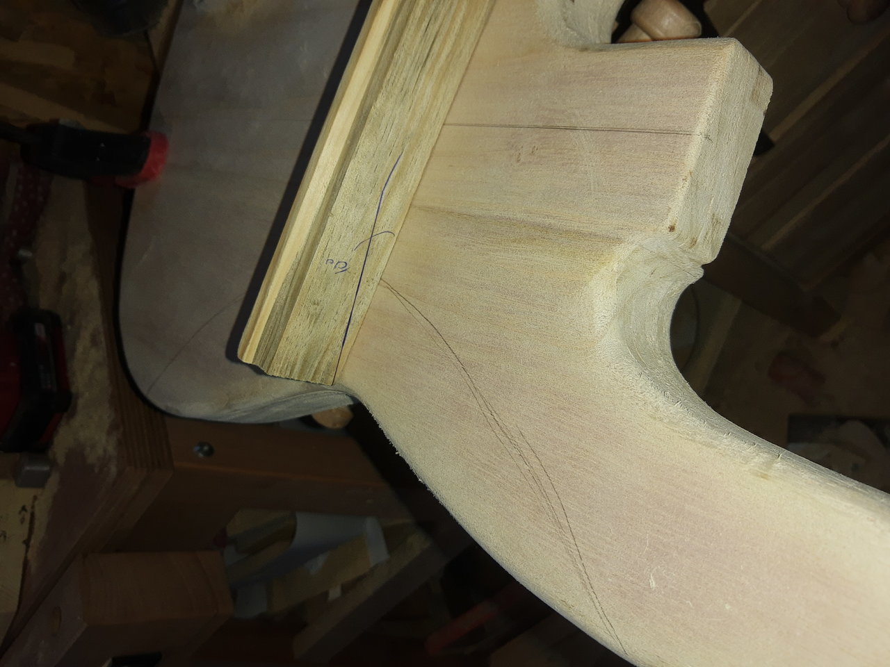

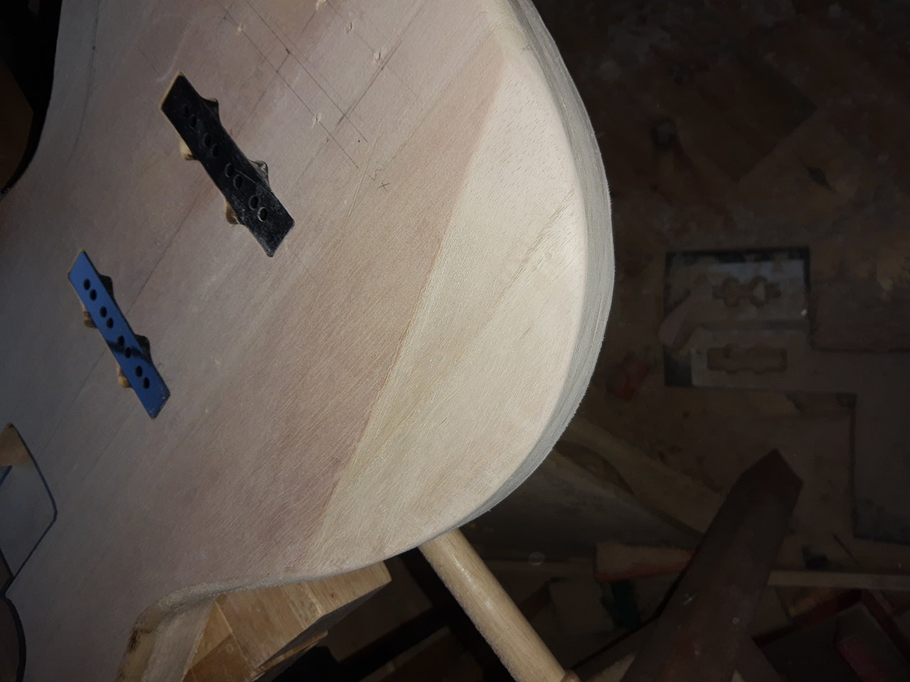

Das hat echt Spaß gemacht. Eine Arbeit, bei der man schnell etwas sieht ....
Linie gezogen, vorher an einer Strat (hust, man möge mir verzeihen) den Winkel ermittelt, auf ein Stück Holz angerissen und die Raspel versucht, in dem Winkel zu halten. Man (oder ich ?) muss nur ordentlich uffpasse, da man schnell zu steil wird. Immer wieder kontrollieren.
Dann erst mit der Feile und danach mit nem großen Brett mit aufgeklebten Schleifpapier hinterher.
Ein leichter Bogen ist drin, aber es ist OK, ich habe halt keine Ziehklinge.
Reaktionen: Stevani Harris
  • #187
Hier genau so gemacht, nur vorher ausgedruckt, mit nem Kuli die "Kurve" nachgefahren und aufs Holz eingedrückt. Mit nem Bleistift nachgezogen und los gings ...
Vorsichtiger mit dem Winkel gewesen. Ich denke, da geht morgen noch was. Der Bogart ist da wesentlich stärker geformt und die Strat auch.

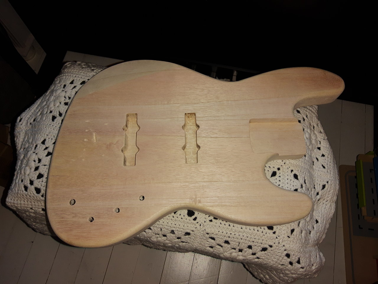

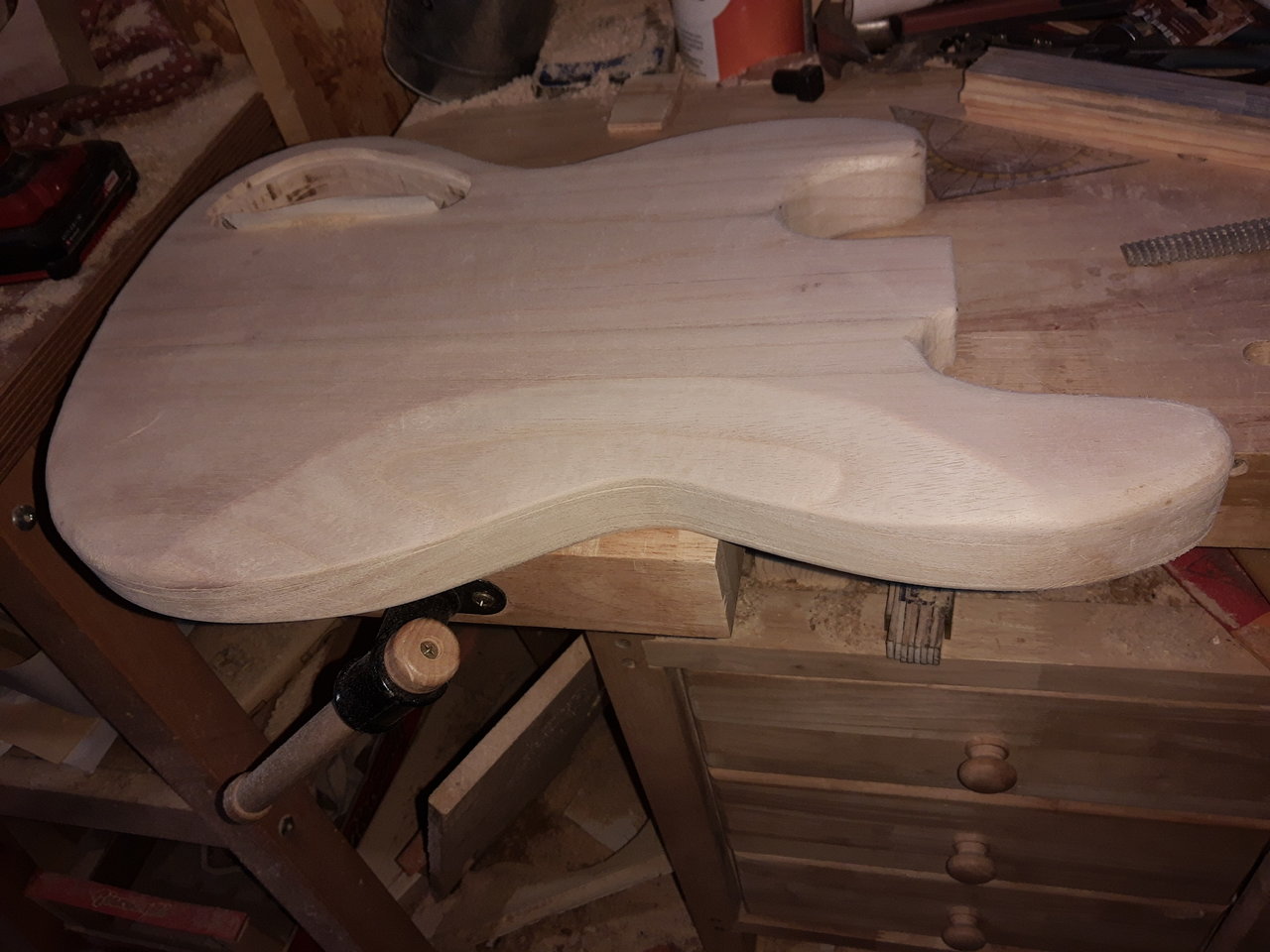

Bin am Schleifen ... shyce Job:
Habe das Shaping noch .. erweitert und die Bohrungen gesetzt. Die Kanäle zu PUs und Brücke natürlich mit 6er Spiralbohrer.
Muss jetzt nochmal mit 320er und dann gewässert mit 400er drüber. Irgendwie ist das Holz doch poriger, als ich dachte....
Und weich ist es. Man drückt sich schnell Macken ins Holz. Muss mir Moosgummi o.ä. zu drunterlegen besorgen.
Reaktionen: Stevani Harris und Kalmar
Schick....Ja, weiches Holz hat Vor- und Nachteile. Lege unbeding was darunter und immer alles sauber putzten.

Zumindest an der Zarge würde ich schon stark verrunden, damit es zu den restlichen Bodykanten passt.

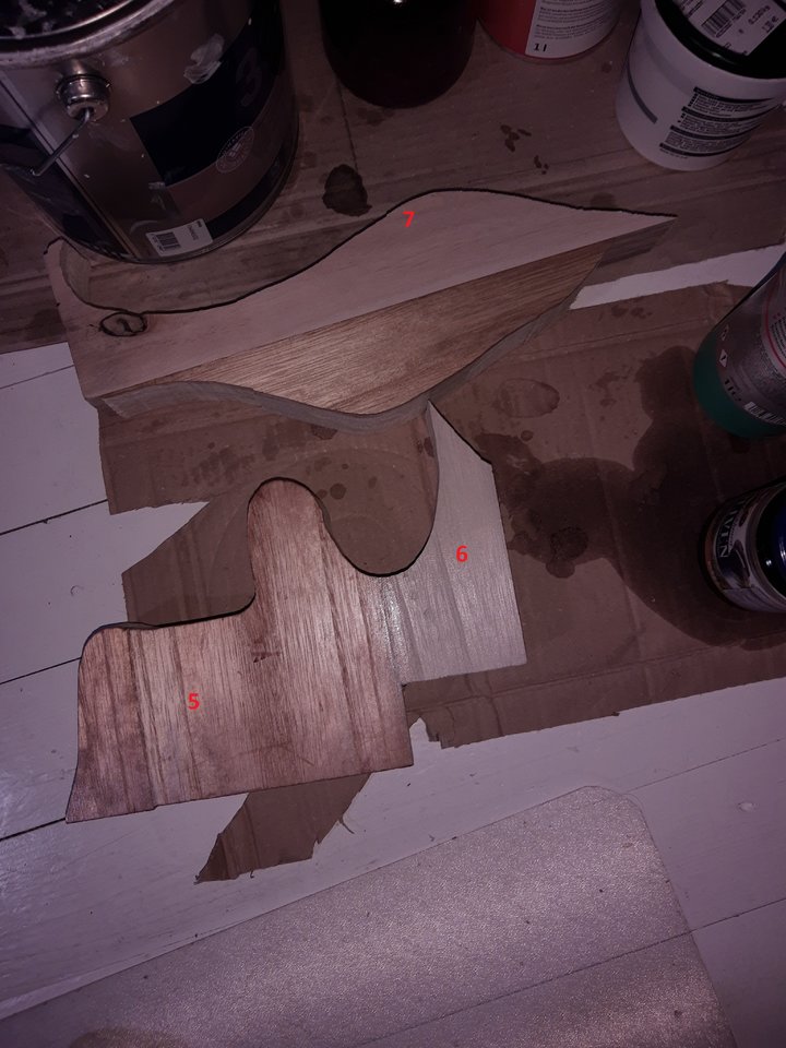

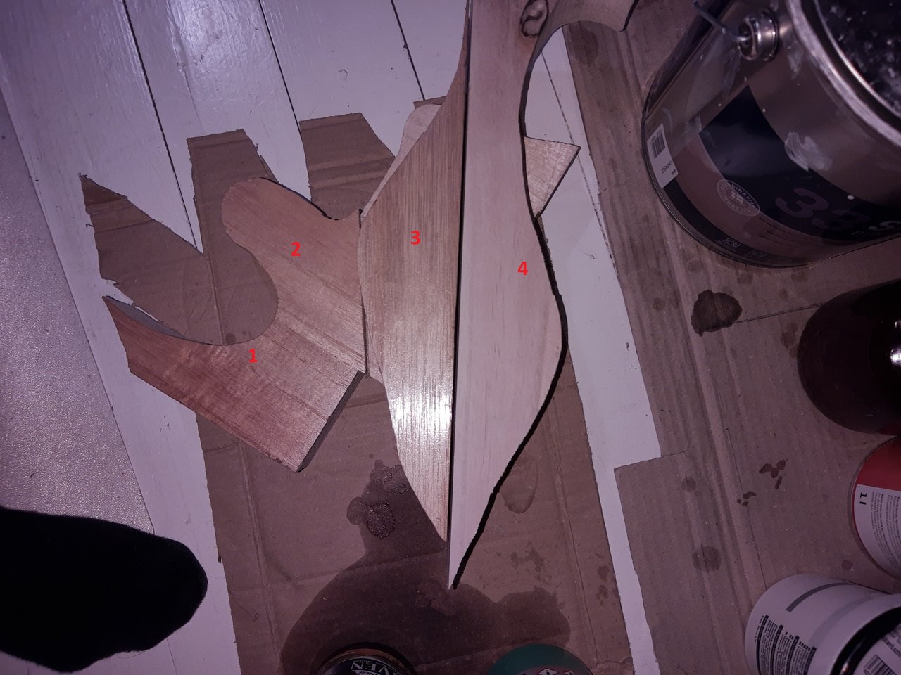

Das befriedigt mich alles nicht:
Schlecht zu sehen auf den Fotos. Hat alles irgendwie nen blaustich ... ud erinnert mich an Eiche rustikal ....
  1. Rotöl & 5x Schellack
  2. 5x Schellack
  3. 4x Schellack
  4. Innenlasur, weiß
  5. 2X Rotöl & 3X Schellack
  6. 4x Lasur & 3x Schellack
  7. Innenlasur, weiß
Der Lack und das Holz, das eh nicht so prickeld aussieht, passen leider nicht zueinander. Ich fürchte, ich nehme den Schallack als "Grundierung" und hole mir eine Dose mit Farbe von irgendwas .....
Hat jemand noch eine Idee ??

Was für ein Look möchtest du denn? Finde Nummer 1 geht für mich in die richtige Richtung
ICh komme nochmals auf LEinöl mit Alkannawurzel mit Leinöl oder Tungöl.
Beim Ölen ist wichtig das die Oberfläche noch nicjt zu fein ist, damit das Öl einziehen kann. Auch das Öl verdünnen ist ratsam. Und es braucht Zeit, einige Wochen mit Ölauftrag, trocknen,Schleifen, Ölauftrag usw.
Reaktionen: BassPapa
Wenn ich Google richtig verstanden habe, gibt das einen dunkelroten bis zu fast schwarzen Touch, richtig ?
  • #198
Dunkelrot bis violet, man muss die richtige Dosierung finden
  • #199
Meine Frau meinte, mit starken Grünen Tee und Eisenessig ....
