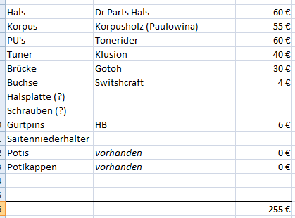

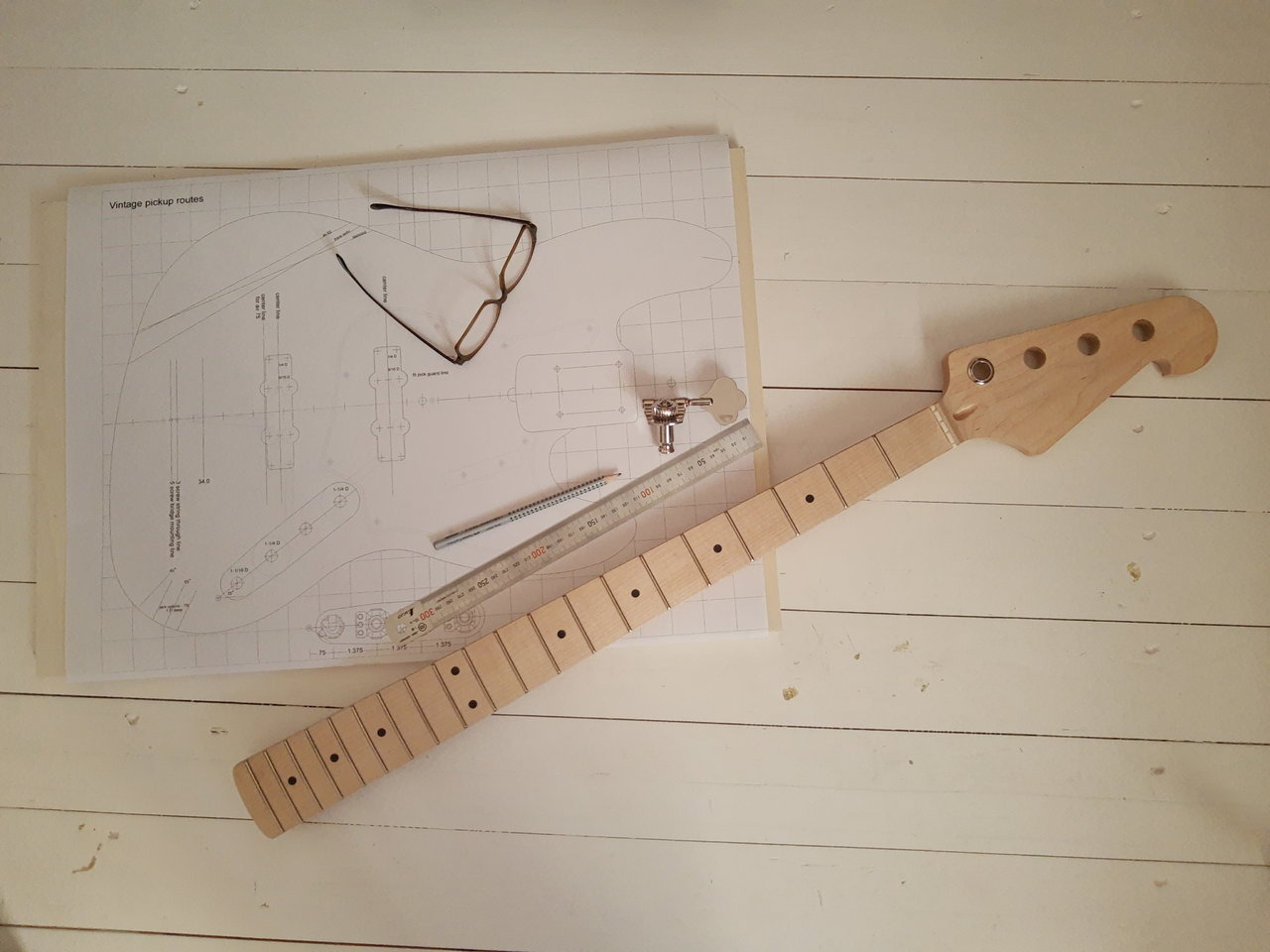

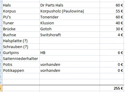

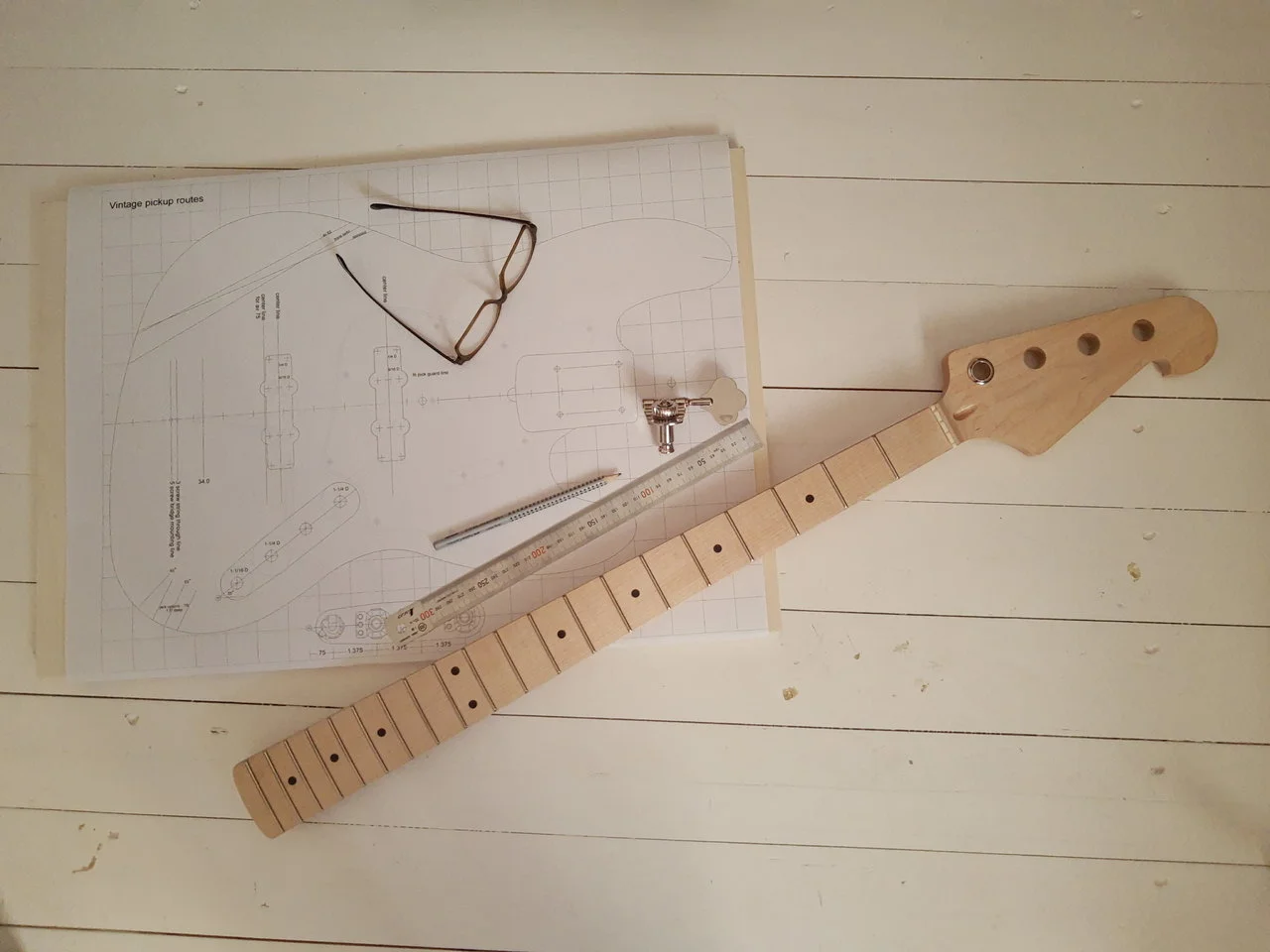

Unter dem Ausdruck befindet sich eine 10mm Sperrholzplatte, aus der ich erst einmal eine Schablone herstellen möchte. Ich erhoffe mir davon auch einen kleinen Lerneffekt, wie ich mit welchen Mitteln ans Ziel komme. Ich habe (noch) keinen Kopiering für die Fräse und überlege mir derzeit, wie ich auch ohne auskomme. Ach ja ... und der Schupenn muss auch noch aufgeräumt werden. Ich werde auch am Ende eine Kostenzusammenstellung machen und hoffe, das ich in der Liste nichts vergessen werde. Vielleicht gebe ich auch frustriert auf ... es wird sich zeigen.
Eigentlich stehe ich total auf Sumpfesche als Klangholz, bin dann auch aus Kostengründen auf Paulowina umgestiegen. Auch, weil ich dieses Holz noch nicht kenne - es soll ja sehr resonant sein. Wenn ich den Korpus gut hin bekomme, werde ich mir einen zweiten machen, eben aus Sumpfesche. Ich bin einfach neugierig auf den klanglichen Unterschied.

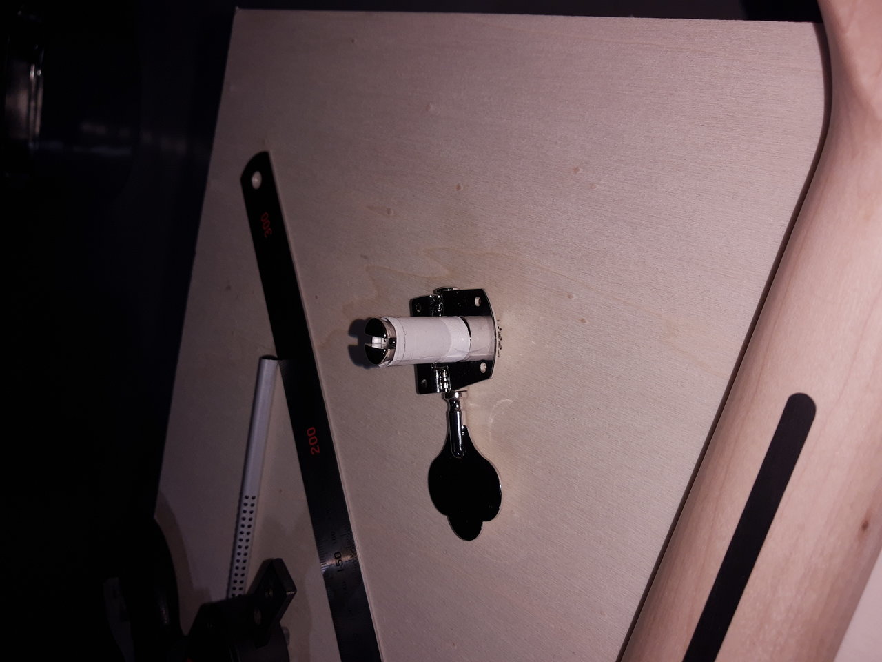

Wie tief muss ich die Halstasche ausfräsen für einen Standard JB Hals ?
Erstes Problem:

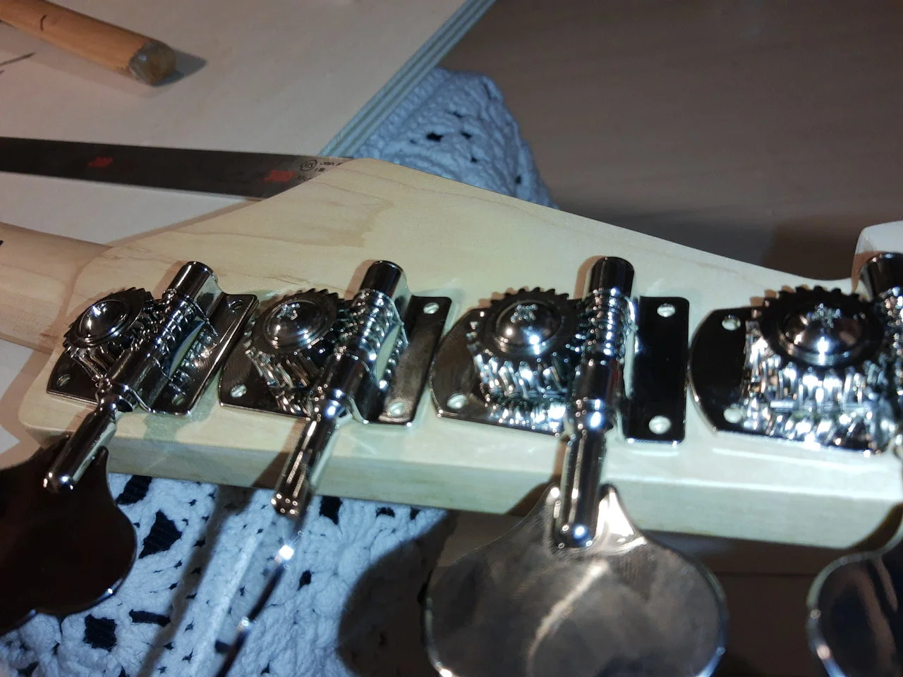

Die Bohrungen an der Kopfplatte passen nicht exakt zu den Tunern. Der letzte überlappt sich etwa um 1/10.
Die Frage ist, ob ich ein Bohrloch etwas ovalisiere, oder eine der Platten etwas anfeile....

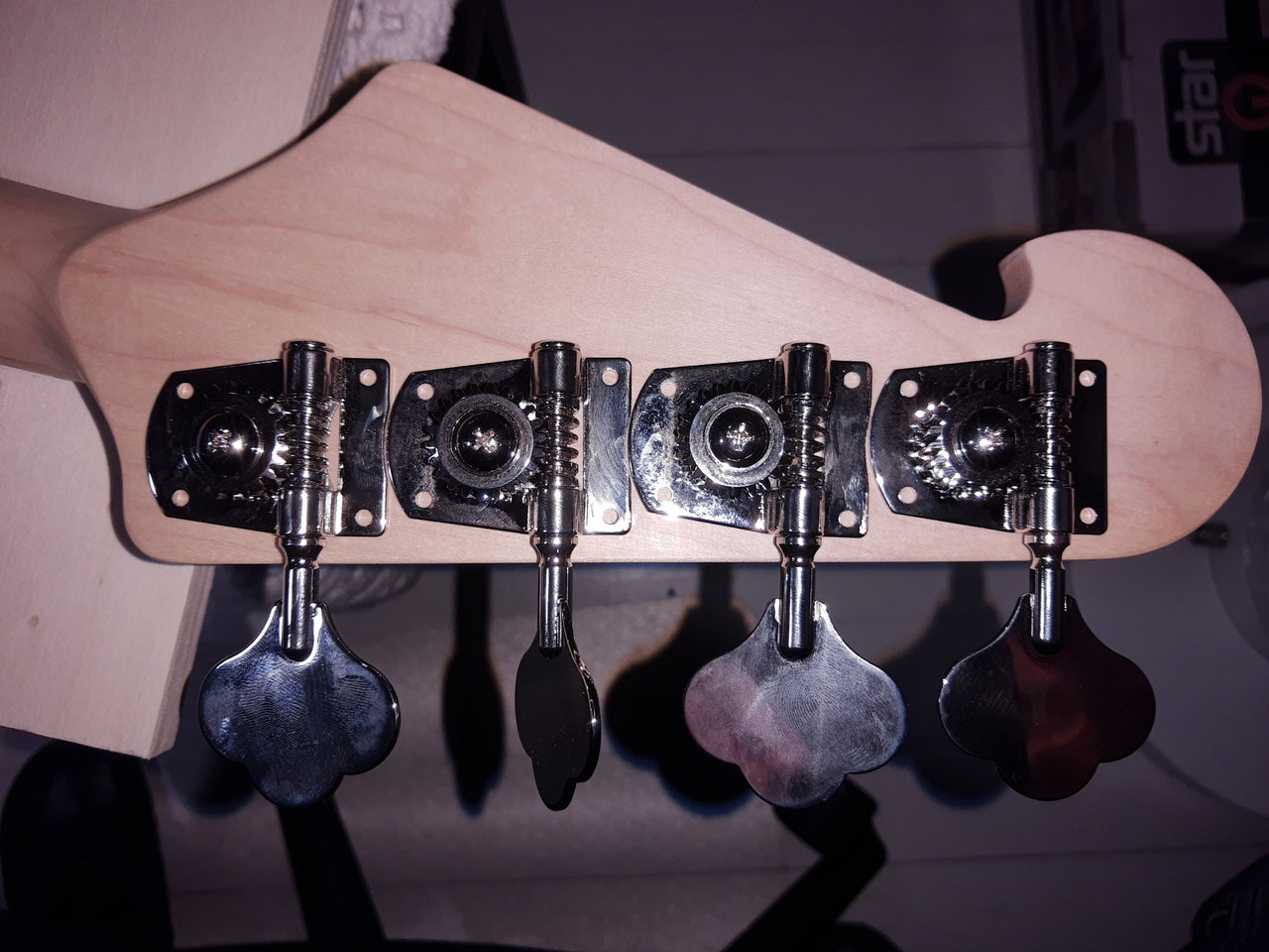

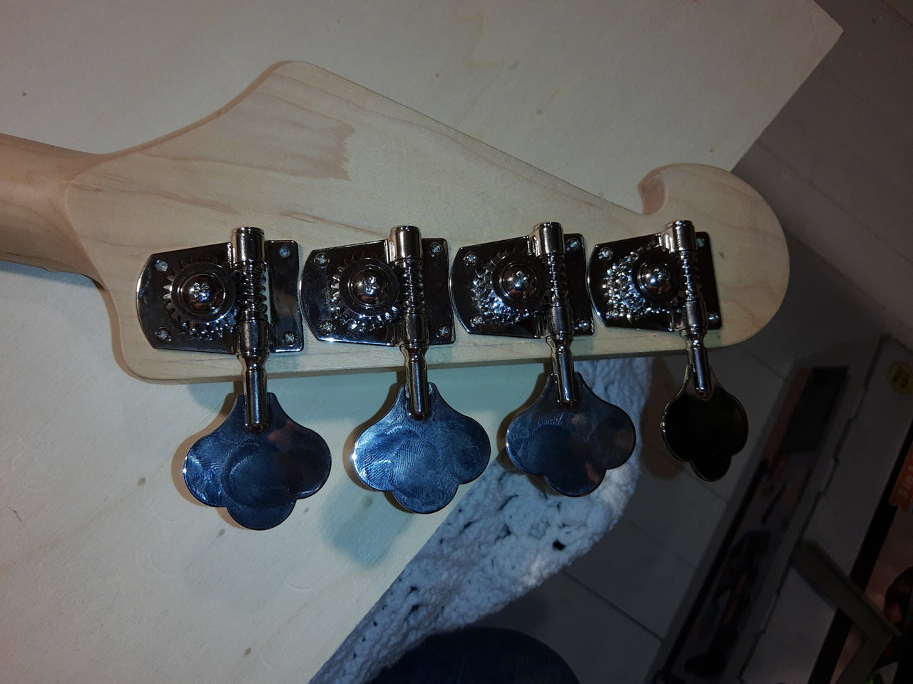

Hab mich entschieden, die Tuner zu massakrieren.
Sie haben in den Einschlaghülsen etwas Spiel. Ich wer da ein Papiertütchen zum Zentrieren drüber stülpen und die Bohrungen abzeichnen.
Besorg dir für die Oberfräse Fräsköpfe mit Kugellager-Anlaufring (z.B. sowas: https://shop.rall-online.net/epages...hops/61511639/Products/19110058&ClassicView=1), dann kannst du deine noch anzufertigende 10mm-Schablone Eins-zu-eins und Stückchen für Stückchen (bzw. Fräsgang für Fräsgang) auf dein Korpusholz übertragen.
Die Halstaschentiefe beträgt in der Regel 0,625“ bzw. 15,9 mm..
