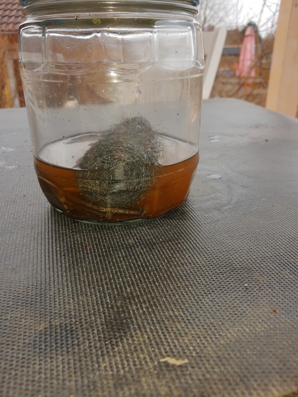

  • #205

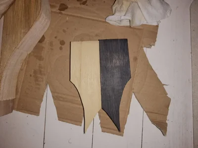

Habe gerade den ersten Versuch getartet.
Zum Tee-Sud:
einen kleinen Becher mit 4 Teelöffeln mit heißem Wasser aufgießen (klar) und erst rausnehmen, wenn der Tee kalt ist.
Zum Eisenessig:
Habe gestern Nachmittag ein paar rostige Nägel aus Paletten gezogen und in der über Nacht in Essigessenz "eingelegt".
Im I-Net sah die Suppe wie eine Matschpfütze aus, daher hatte ich nicht viel Hoffnung ... Die Stahlwolle dort drin scheint nix zu machen, man braucht scheinbar wirklich Eisen.
[das Bild dreht sich nicht :weird:]
Reaktionen: Stevani Harris und Gast30925

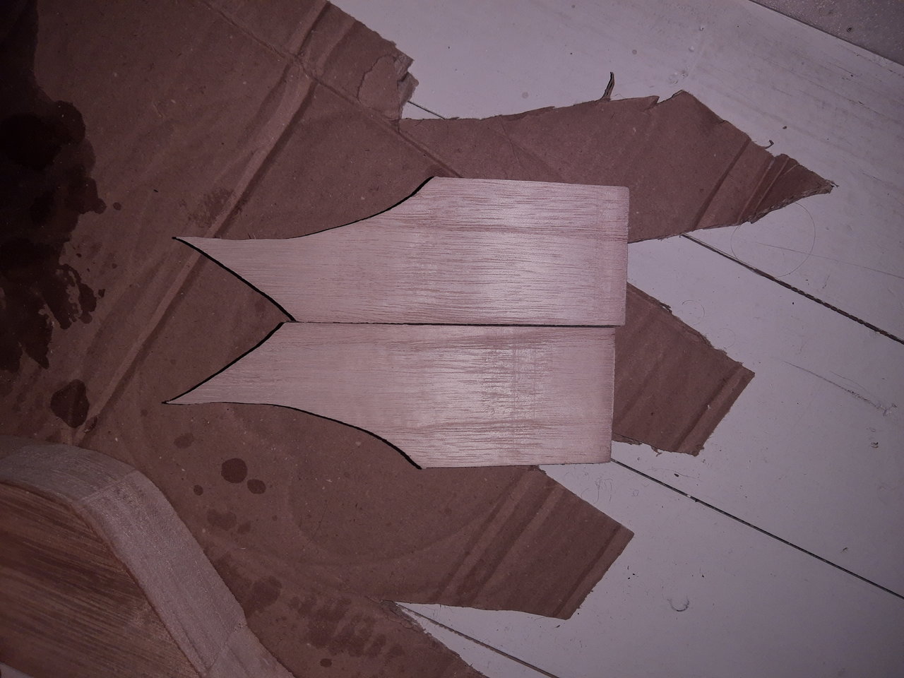

  • #206

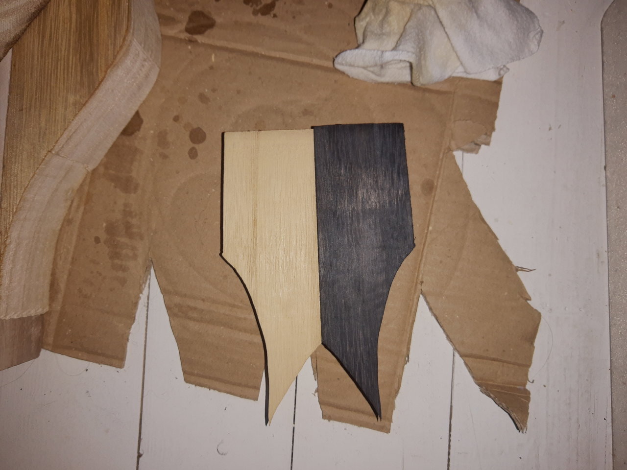

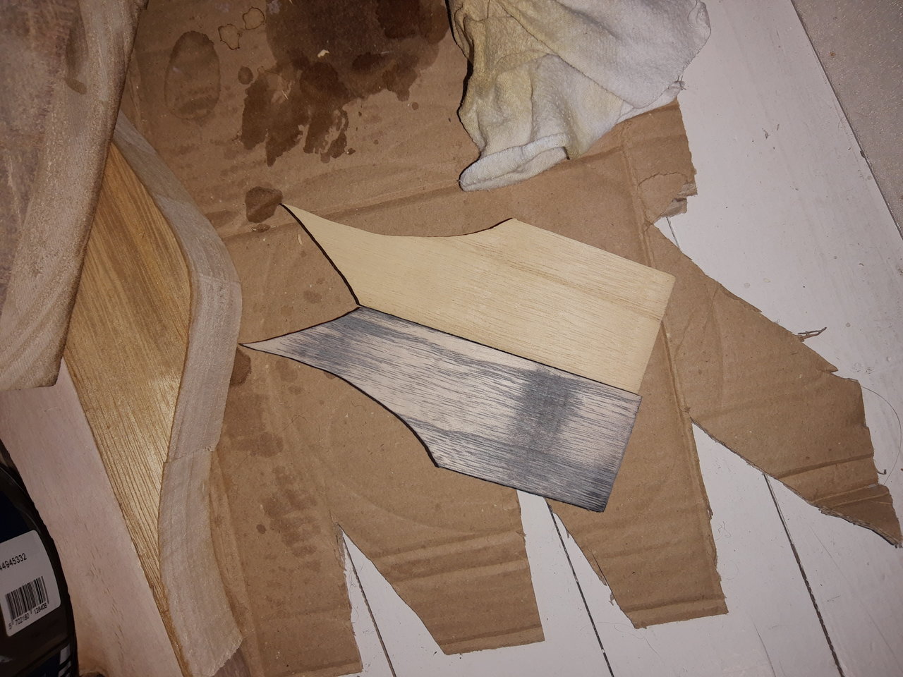

Hier die Teststreifen ...
unbehandelt
3fach mit Tee eingerieben
und 2x Eisenessig und der rechte obere 4fach mit Tee
Meine Frau meinte, dass in der Anleitung, die sie gelesen hatte, irgenwas von 6fach mit Tee stand. Das werd ich dann wohl so machen. Muss halt immer wieder Trocknen.
Interessant und auf den Fotos nicht erkennbar, nach 3fach Tee sah die Färbung wie der lackierte Ahornhals aus.
Werde morgen dann nochmal auf das zweite Stück Eisenessig auftragen und das Ergebnis posten. Wenn sich dann die beiden Stücke in Ihrer Färbung stark unterscheiden, mache ich noch eine dritte Probe. Mal sehen, wie weit man das treiben kann ....

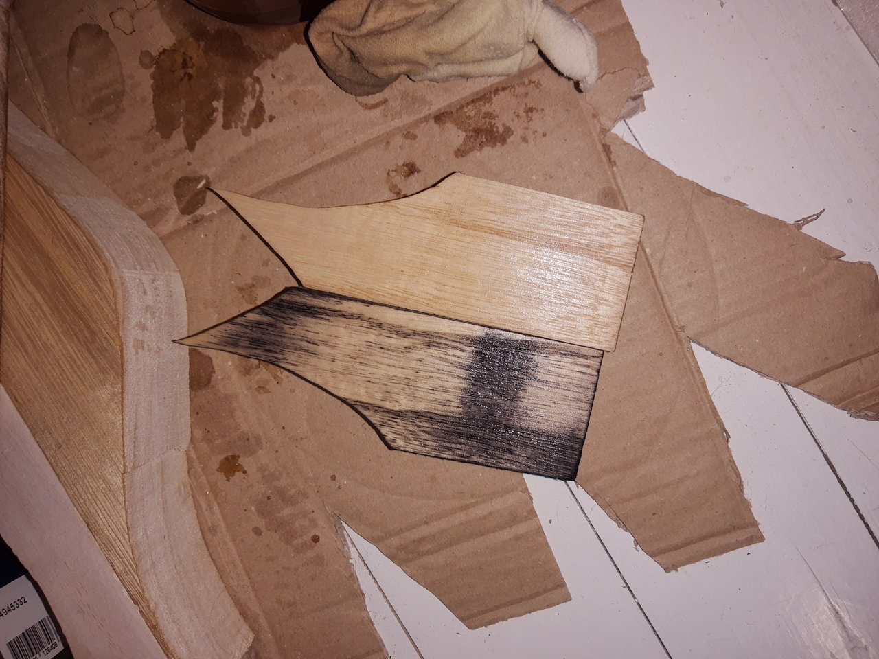

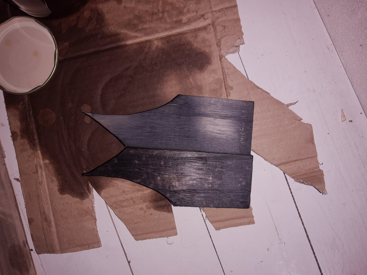

  • #207
Ich weiß jetzt nicht so ganz genau ... aber es dürfte eine knappe Stunde später zu sein. Nochmals nachgedunkelt - bin voll begeistert.
Werde das nachher mal fein anschleifen und mit Schellack versiegeln. Falls die Färbung nicht tief genug ist, werde ich das nochmal nachbehandeln. Eine Seite evtl. mit Rotöl ? Nur, um zu sehen, was passiert ?

  • #208
.. ich habe es gewagt, das Stück anzuschleifen. Ist sehr oberflächlich die Färbung. Einmal mit 100er und 180er drüber ....
Nachtrag:
Beim nachträglichen "Wässern" mit Tee dunkelt der Eisenessig nach, was mich auf die Idee gebracht hat, den Tee nicht ganz trocknen zu lassen, wenn man mit Eisenessig drüber geht. Das scheint den Effekt zu inetensivieren*. Wenn das getrocknet ist, teste ich das mal ...
*Nachtrag: Hat nichts gebracht. Die Färbung scheint beim Trocknen zu entstehen.
Reaktionen: Gast30925

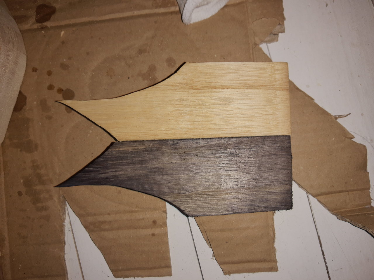

  • #209

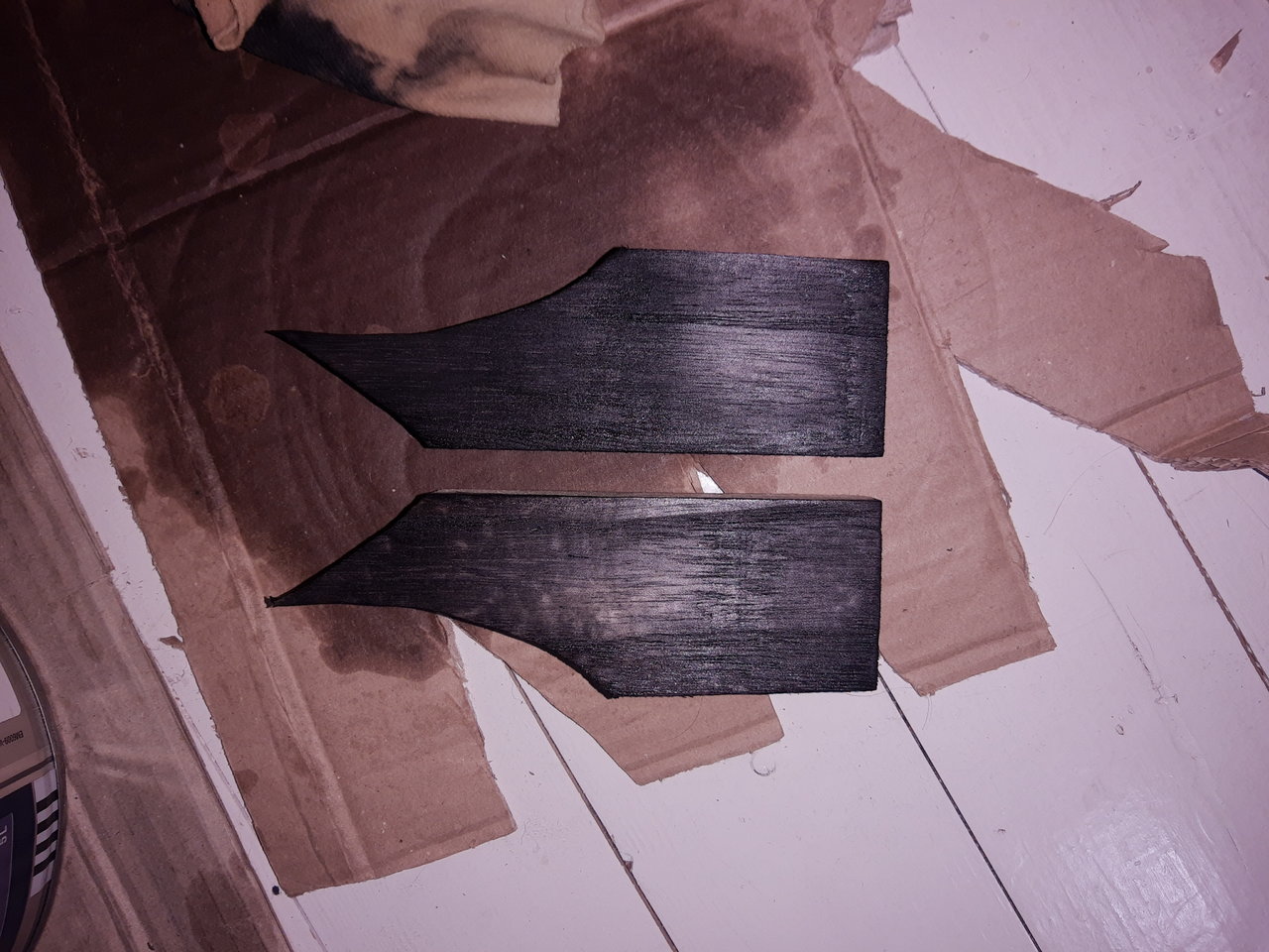

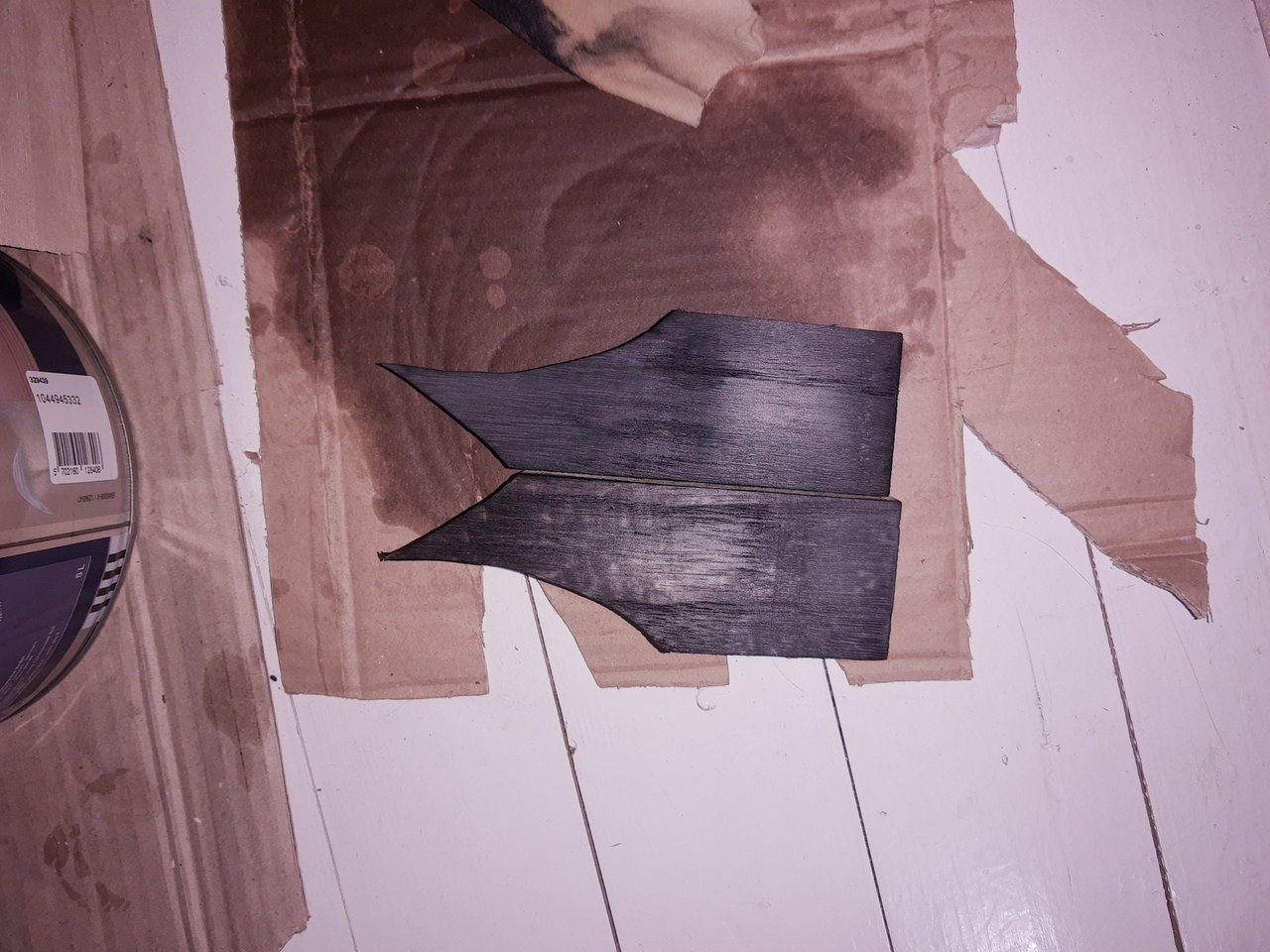

Weiter gehts:
Das obere habe ich ca. 10x mit Tee "eingerieben". hier ist es mit einmaligem Eisenessig.
Das untere ist ja das geschliffene, so 2-3x mit Tee und dann Eisenessig. Zur Spitze hin habe ich etwas Rotöl verrieben.
jeweils nochmal mit Tee & Essig nachbehandelt
jeweils mit zwei Schichten Schellack
Es ist sehr schwierig, eine gleichmäßige Färbung zu erzielen. Man kann natürlich auch Graustufen damit erreichen. Von der Maserung ist nicht mehr viel zu sehen und es bleibt auch mit Schellack matt.
Das Öl "homogenisiert" das ganze etwas und gibt etwas Maserung zurück. Weiß nicht, ob man das auf den Fotos sieht.
Irgendwie erinnert das an Holzkohle .... :gruebel:
Aber immerhin weiß ich, wie ich den Deckel schwarz bekomme!

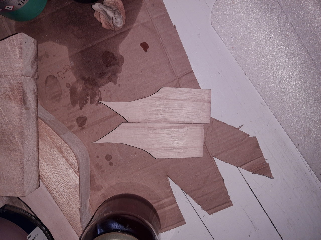

  • #214

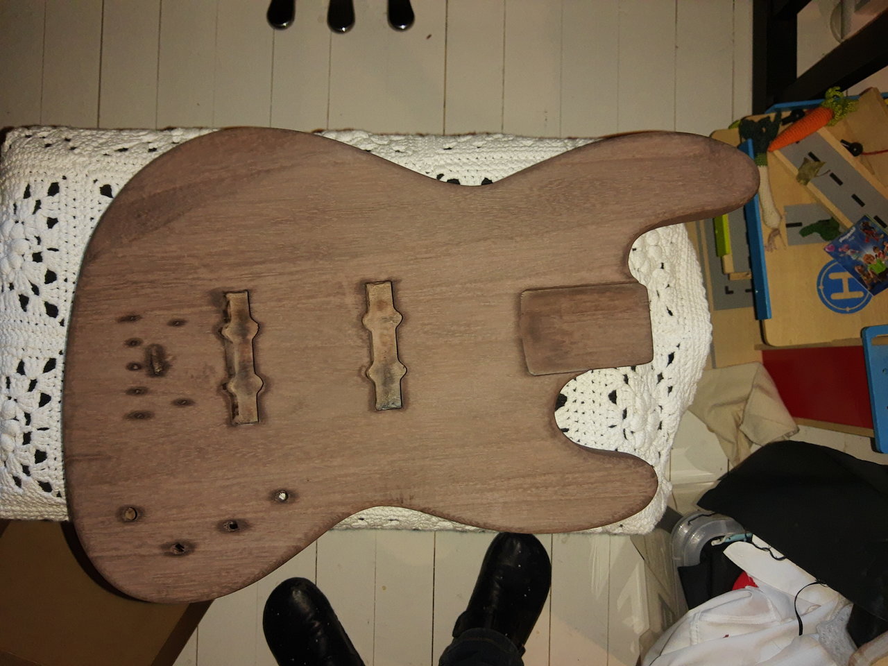

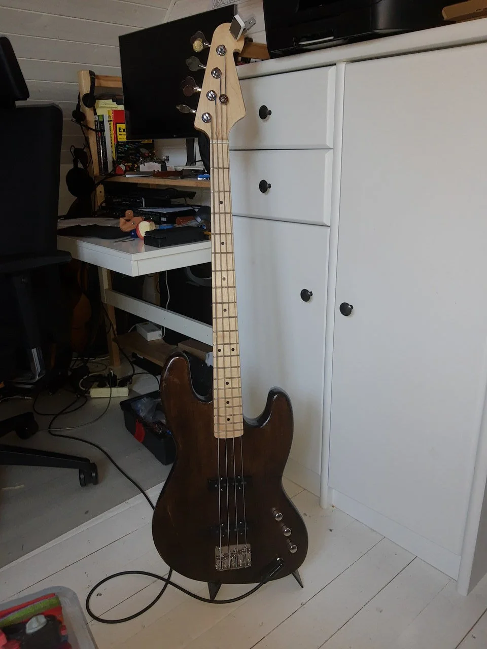

:eek: Braun! Habe alles so gemacht, wie beim ersten Versuch :nix:
Aber immerhin gleichmäßiger als befürchtet. Mach dann erstmal Schellack drauf und Bau ihn zusammen Möchte Mal langsam ein Ergebnis hören.
Reaktionen: Stevani Harris und zeppo3000
  • #215
Find ich nicht so schlecht. Wenn das mit Schellack noch Glanz und etwas Tiefe bekommt, könnte es richtig gut werden.
  • #216
Meint ihr echt? Dann mach ich das Mal. Meine Frau sagte das auch...
Aber ich habe den Fehler gefunden. Ich habe den Eisenessig mit einem grünen Schwamm aufgetragen, das hat wohl abgefarbt.
Lackieren muss leider warten. Bin krank geworden: Omikron.
Man fühlt sich etwas schlapp und hat Kopfschmerzen.

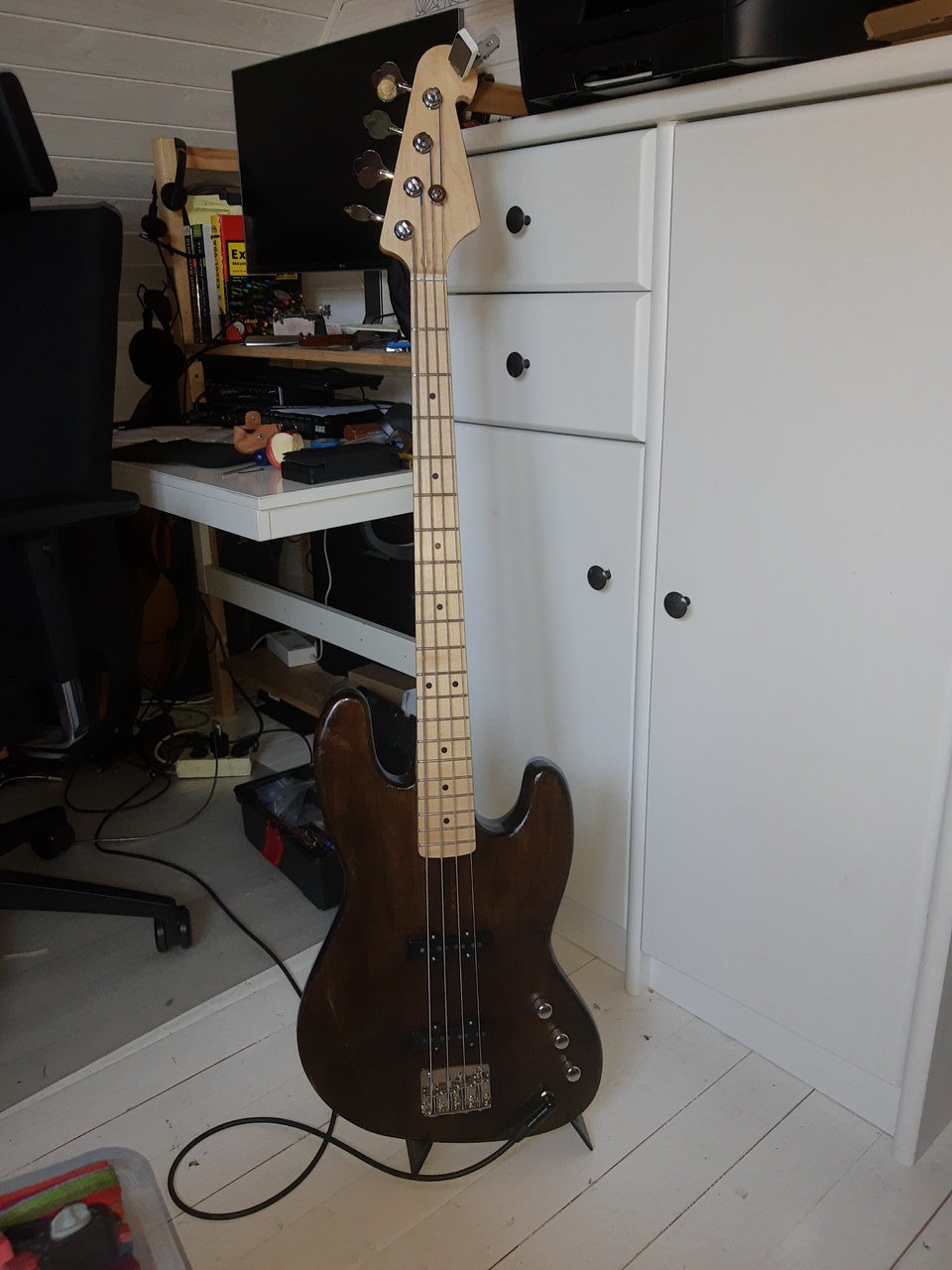

Vielen Dank. Haben unsere Kräuterhausapo geplündert. Ist wie ein grippaler Infekt, mit etwas mehr Kraftlosigkeit. Heut ist es schon wieder Recht gut.
Habe die letzten beiden Nachmittage lackiert und gestern Abend zusammengebaut. Heute eingestellt etc. aber da geht noch was.
Klar ist, der bekommt noch fraglichen Lack... irgendwann.
