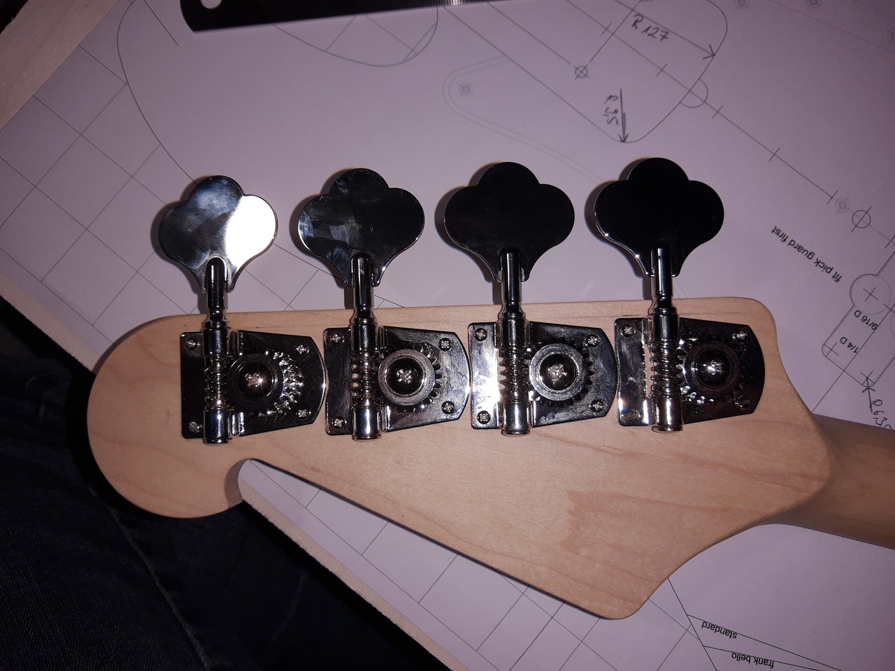

Mein Hals mit Mechaniken (Hipshot Licensed) wiegt 900g, der P Body fertig und nackig 1,1, der Bass 2,9kg. So zur Orientierung.
Hätte ich so auch schon vermutet. Und die Hipshot-Mechaniken sind ja auch schon leicht, ansonsten würde in der Summe schon gut ein Kilo zusammenkommen. Aber 1100 und 2500 Gramm bei dem Body sind ja schon richtige Welten ...
Was den Spaß am Projekt jedoch nicht beeinträchtigen soll.
  • #22
Mal schauen. Die Gotoh hat eine 7x Verscharubung. Zur not kann man Holzdübel einleimen oder wie schon gesagt (wie heißen die noch) Schrauben mit Innengewinde für Maschinenschrauben.
Das sieht solide aus. Mit sieben Punkten kannst du es auch erstmal mit Holzschrauben (nicht zu verwechseln mit Spaxschrauben für Trockenbau) probieren. Sollten die ausreißen, kannst du dir immer noch Einschraubhülsen besorgen.

Muss ich wohl morgen mal Aufbohren, Streichholz einleimen und Schräubchen besorgen.
Nimm besser Zahnstocher, die sind härter als Streichhölzer. Nachdem die kleinen Schräubchen die Mechaniken daran hindern sollen dass sie sich verdrehen wenn du die Saiten spannst wären die Streichhölzer denke ich zu weich. Vorbohren ist dabei Pflicht :)

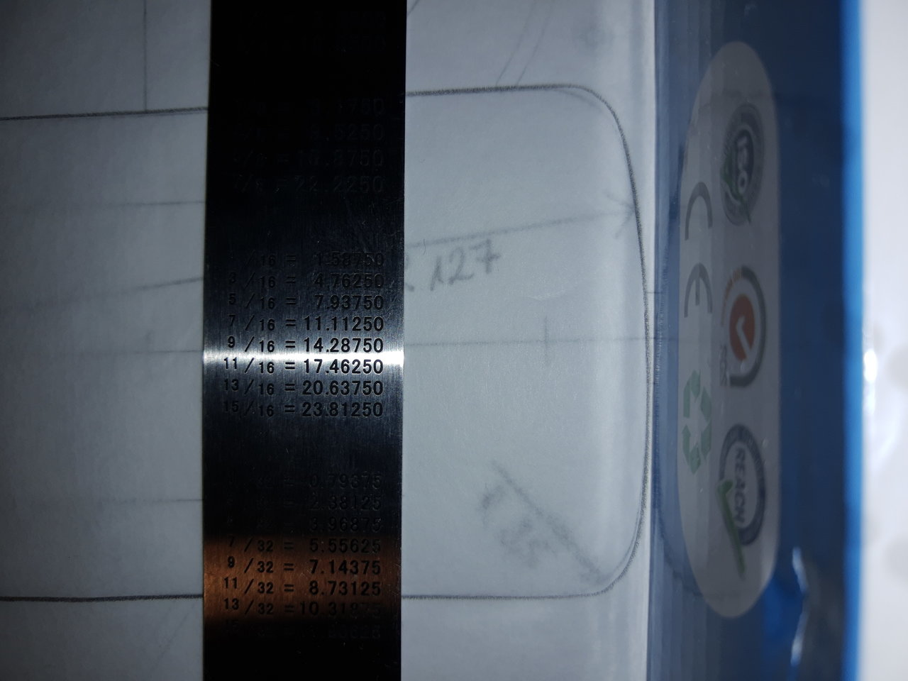

Ich überlege tasächlich, mir einen Bündigfräser zuzulegen und bin durch die richtige Radiensuche darauf gestoßen, dass die Halsrundungen nicht ganz zur Tasche des Ausdrucks passen würden. Habe die Rundung auf Butterbrotpapier gebracht und über den Ausdruck gelegt. Schwer zu erkenne auf dem Foto ...
Muss mir also eine eigene Schablone für die Halstaschenfräsung basteln ....
Bedeutet aber auch, dass ich mir wohl einen D12,7mm Fräskopf besorge - der passt auf jeden Fall für die PUs und wird hier auch taugen. Wenn nicht, entsteht dort halt ein kleiner Spalt über die Eckverrundung - ich werd's verkraften.

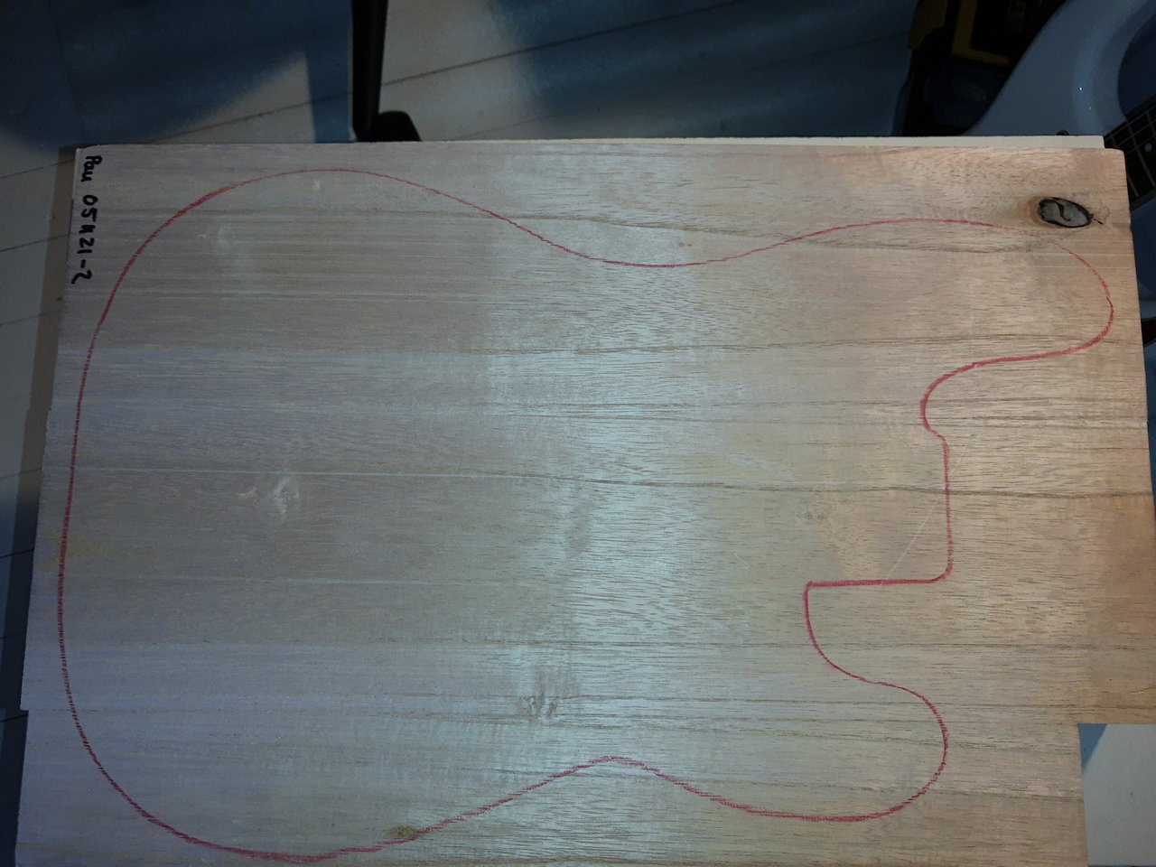

Da ist das gute Stück, 48mm stark und wirklich leicht!!
Küchenwaage sagt 2966g !
Ich werde wohl versuchen, das Brett so dick wie möglich zu lassen....

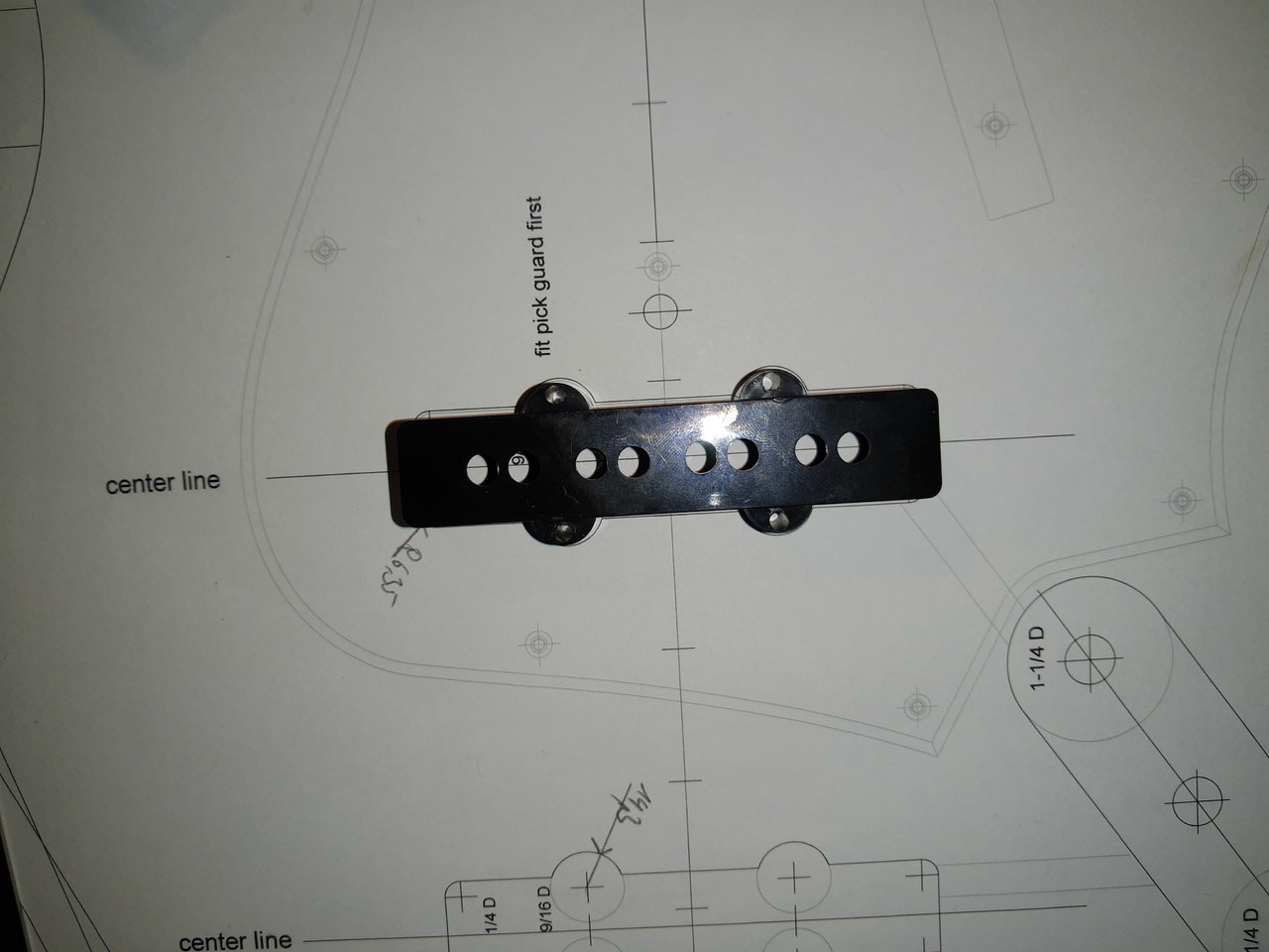

Dann noch eine Frage zu den PU-Kappen von J-Modellen:
Sind die Standadisiert?
Nach Plan sind die Schraubenaufnahmen der Tonrider etwas enger zusammen ?!? Kann das jemand bestätigen ?
(OK - schlecht zu sehen)
