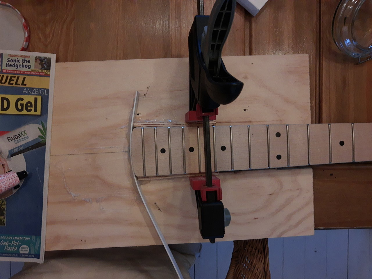

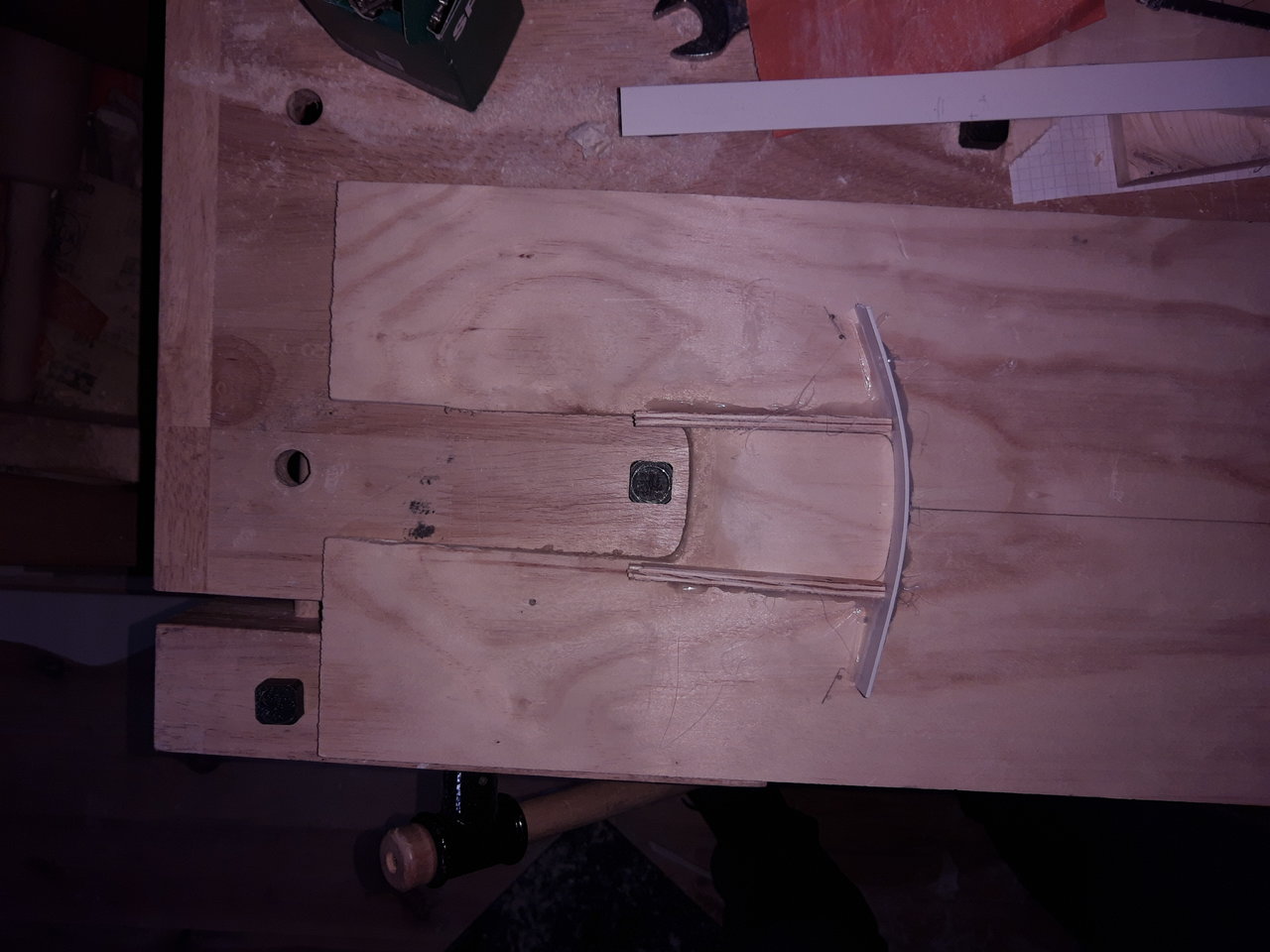

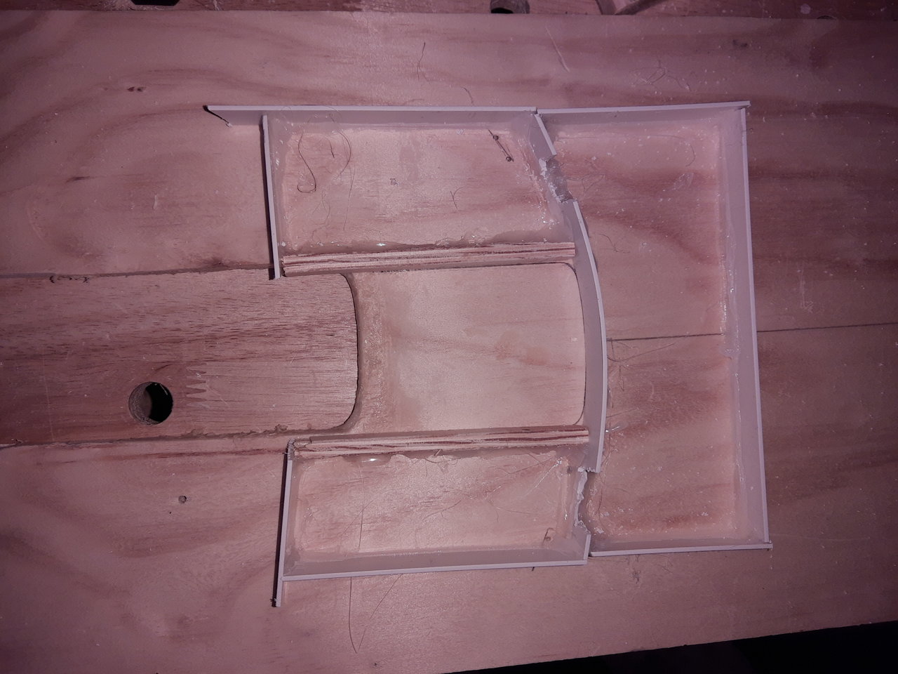

@Hardrockracer hat mich auf folgende Idee gebracht:
Hab ne Krampe als Wiederlager in die Platte genagelt, einen Streifen Kunststoff mit dem Halsfuß dagegen gedrückt, den Kunstoff um die Rundung gebogen und meine Frau gebeten, den Kunststoffstreifen mit einer Heißklebepistole zu fixieren. Dann 2 10mm hohe Sperrholzstücke an den Hals gezwungen, ebenfalls fixiert.
Das sieht dann so aus:

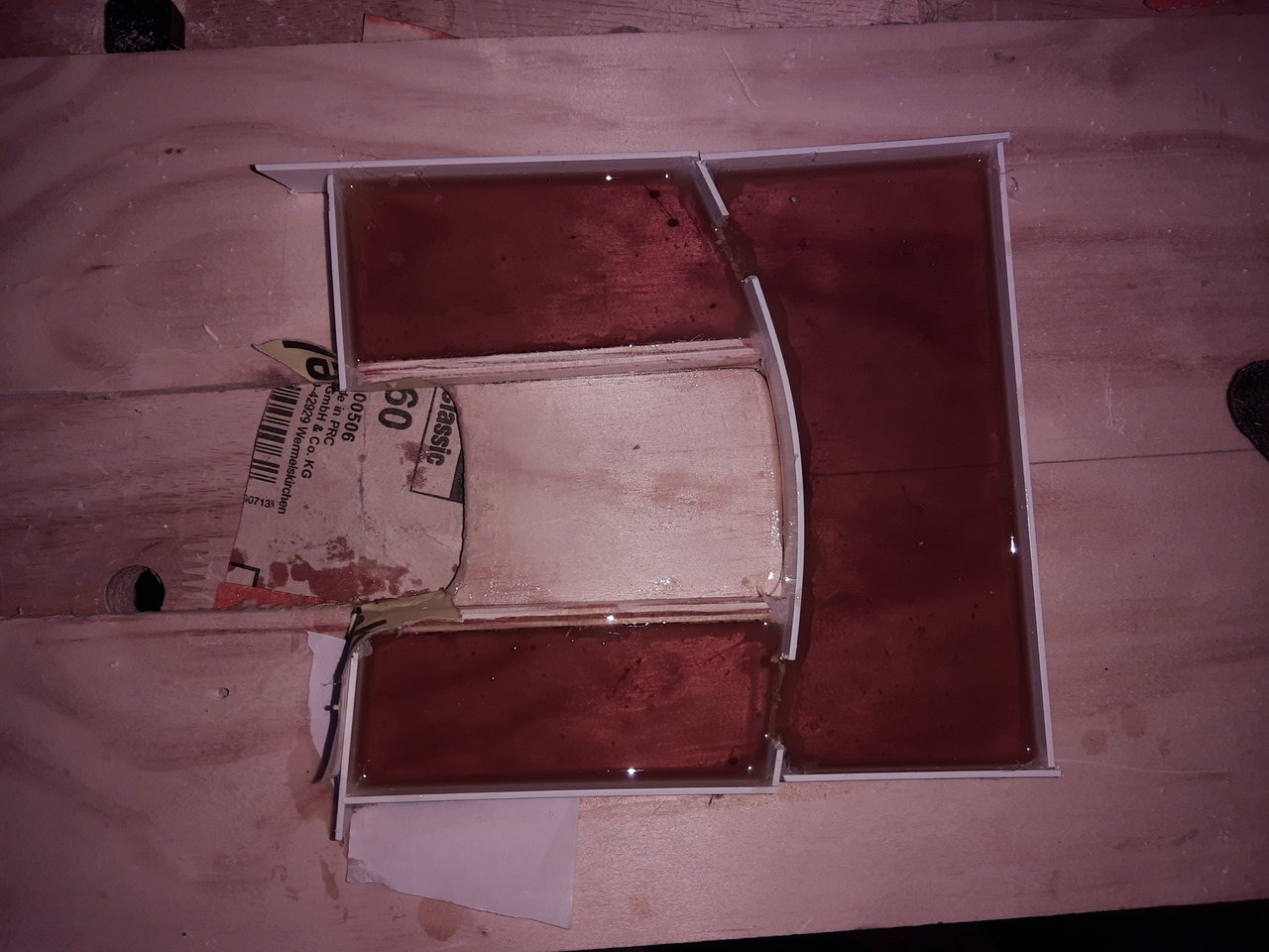

Einen Rahmen mit den Resten der Kuststoffschiene gebastelt, Kanäle zur Verbindung der Kammern eingeschnitten ...
und mit Epoxyharz vergossen:
Kosten: keine €10,-
Reaktionen: Stevani Harris, boeb und Kalmar
  • #79

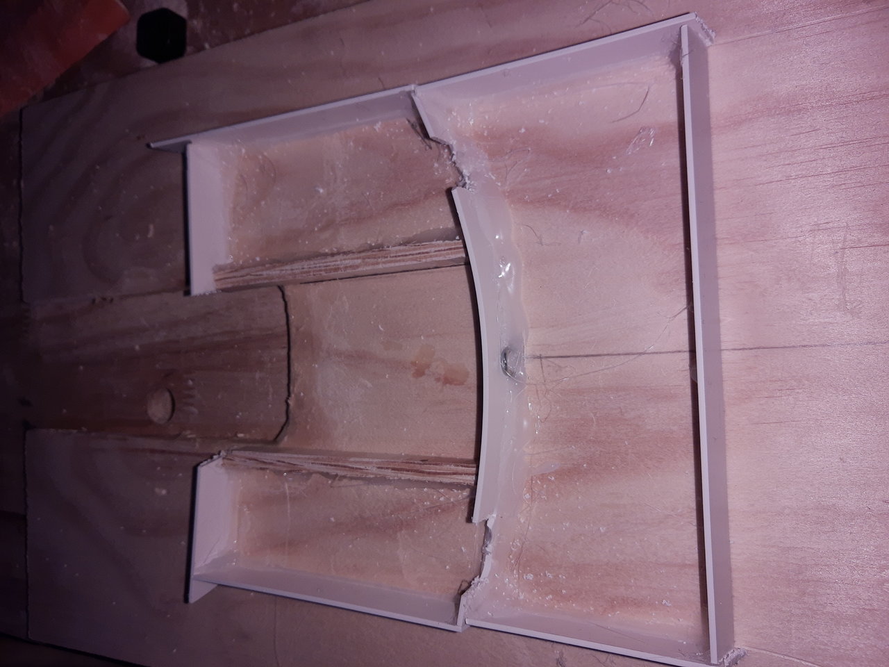

Das muss jetzt noch aushärten, dann werden die Überstände der Schiene abgetrennt, alles geschliffen und ausgesägt.
Wenn dann noch etwas Luft sein sollte, werde ich das mit Klebe- oder Kreppband korrigieren. Aber ich konnte so eine wirklich gute Grundform herstellen.

  • #80

Jesses, treibst Du einen Aufwand. Das ist ne Skulptur aber keine Schablone.8D
Ich versuch mal noch ein paar Bilder zu machen, wie ich das mache und lade sie hoch.
