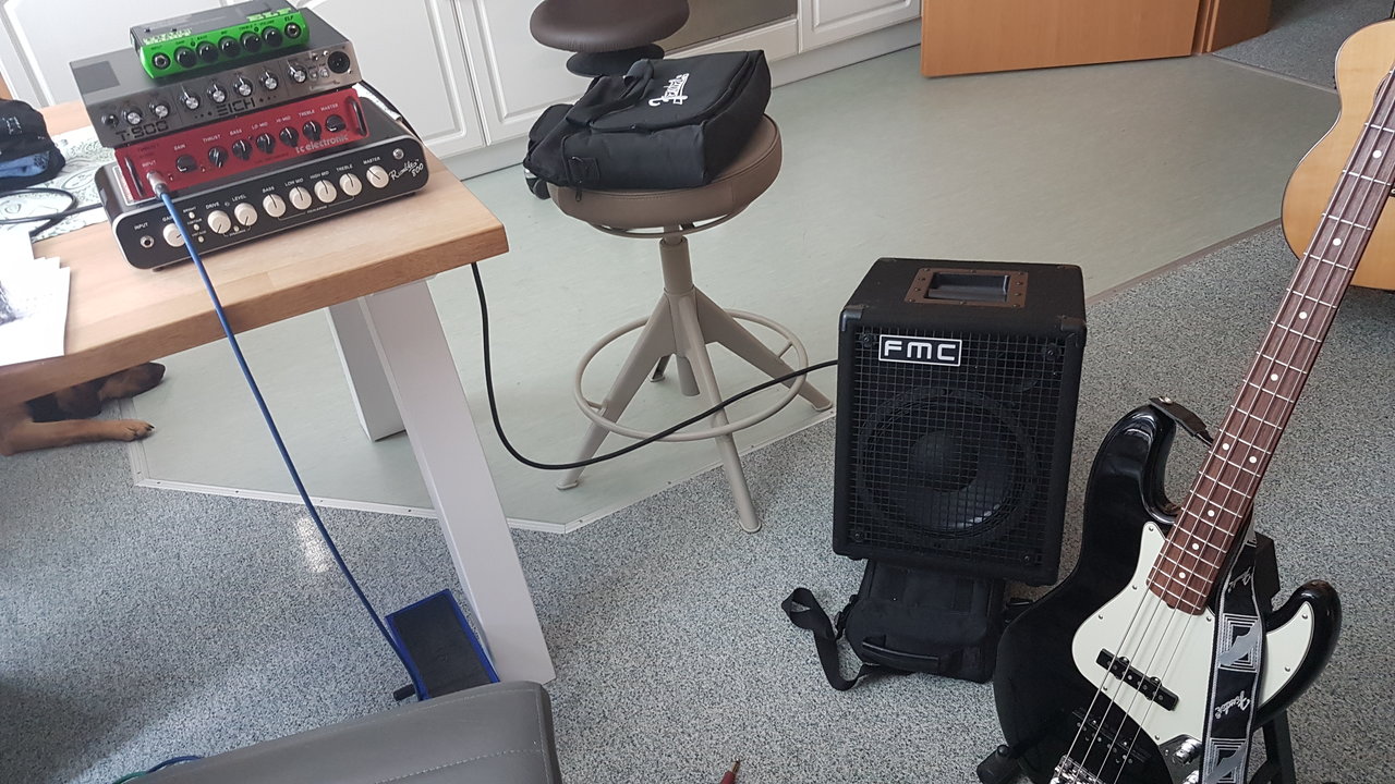

Hi,
ich teste(te) gerade folgende Amps an meiner 110 Neo Deluxe (8 Ohm): Trace Elliot Elf, TC BQ 500, Fender Rumble 800 HD, Eich T900. Mein getesteter Elf hat beim Einschalten kein Lüftergeräusch. Das kommt erst wenn man etwas Gas gibt, dann aber so laut wie im Video. Der Lüfter fährt aber auch wieder runter, ist also offensichtlich temperaturgesteuert. Aber in den leisen Passagen dann eben viel zu laut, ich habe ihn zurück geschickt.
Der Fender hat einen leisen Lüfter, auch der Eich schnurrt ein bisschen. Lautlos war nur der TC, ich habe ihn allerdings nicht lange getestet. Werde jetzt noch den GR Bass MiniOne testen.
Anmerkung: auch die anderen gehen zurück, ich habe meinen Blue Rock zu sehr im Gehörgang... :love:
