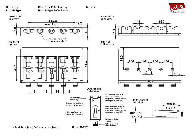

aaah ja, die 2000er ist es. Weiß jemand wo man ein Bohr-Template dafür findet? Also die Maße für Bohrungen die man zur Befestigung braucht? Ich würd gern mal was nachprüfen... (bei Schaller selbst auf der Homepage scheints zu Produkten die nicht mehr verkauft werden gar nix zu geben)
Reaktionen: Ens

Hab's glaub ich gefunden. Wenn ich's richtig lese wird die 5er 2000 mit 5 Schrauben, Abstand 17,5mm befestigt
  • #3.953
Ich hab das Bild mal von einer Reverb-Anzeoge geborgt, Copyright Schaller GmbH.
Reaktionen: Ens
