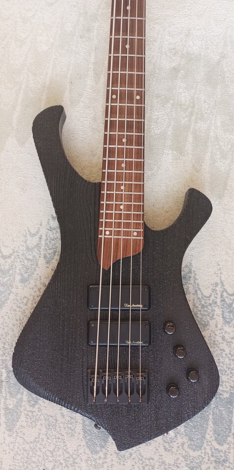

Da mein Stinger bisher nicht verkauft wurde habe ich ihn jetzt im Schallloch in Hamburg in Kommission gegeben.
Wer ihn also antesten will kann das da tun.
Wer dann weniger zahlen als den Ladenpreis möchte kann sich ja bei mir melden, ich kann ihn da jederzeit wieder rausnehmen.
Reaktionen: Ens, Dommbasstisch, nobody666 und 3 andere
  • #4.045
Bei dem habe ich schon mehrmals gezuckt. Bin aber recht empfindlich was das Gewicht angeht. Der hat ĂŒber 4kg, oder?

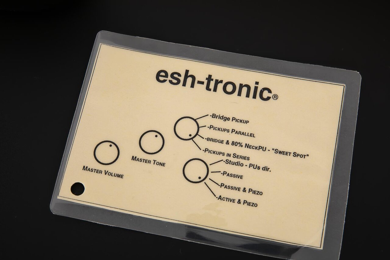

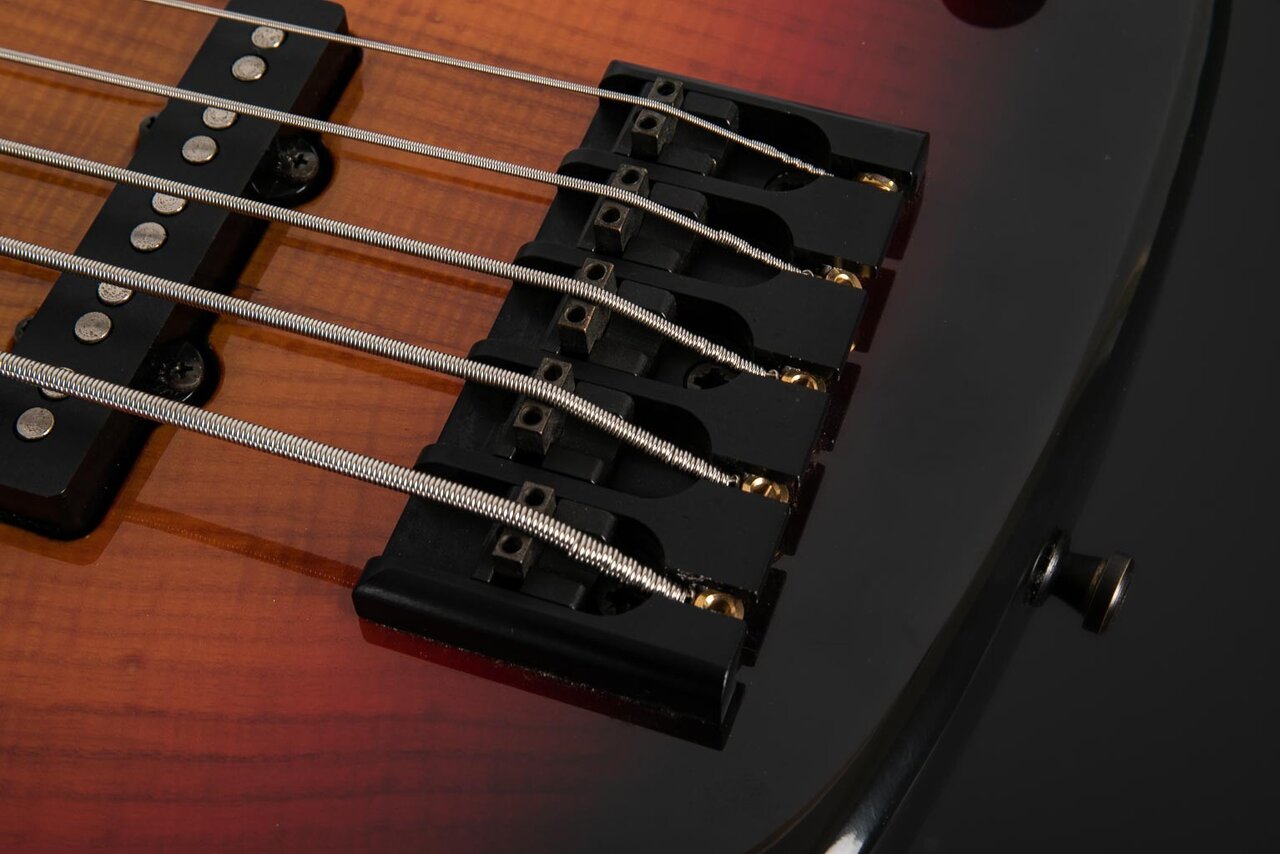

Ez egy basszusgitĂĄr Esh-tronic elektronikĂĄval rendelkezik. KĂ­vĂĄncsi vagyok, high eredetileg piezo hĂ­ddal volt-e felszerelve? A hangzĂĄs tesztelĂ©se sorĂĄn nem hallok kĂŒlönbsĂ©get a piezoval Ă©s nĂ©lkĂŒli hangzĂĄs között, Ă©s a hĂ­don sem lĂĄtszanak meg, de a hĂ­d eredetinek lĂĄtszik.
Reaktionen: Ens
  • #4.057
ThatÂŽs an older ETS Bridge (seems at least like it) which should have a single piezo element underneath.
Did you check the battery? Without power the piezo is not working.
You can easy check the piezo with a metallic object, like a scredriver for instance, and tap the bridge with it while in one of the piezo modes.
Other than that there should be at least one trim pot inside the electronics compartement which controls the piezo output.
