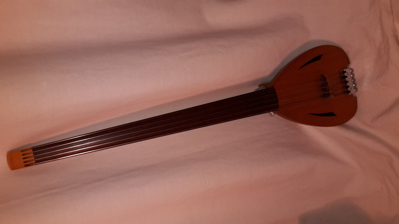

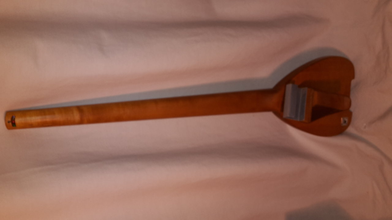

die Daddario Chromes, auch mit H-Saite ließen sich super streichen. Ein Kniff beim KYDD ist evtl., dass die Piezos so liegen, dass der Steg etwas schwingen kann, da er unter der G-Saite frei und hohl liegt. Die 2 Fischman Piezos liegen also mittig unter der A-Saite und mit wenig Druck unter der H-Saite.
Klar, ein Stativ nervt. Ich hatte mir den Fuß vom Eminence nachgebaut und auch mit Gürtelhalterungen experimentiert.
Übrigens habe ich mir auch noch einen halbakustischen Bass nach der KYDD-Vorlage gebaut. Hier mit Gürtelhalterung. Klingt natürlich nicht perfekt nach Kontrabass aber schon deutlich anders als ein Frettless. 20190311_205329.jpg 20190311_205303.jpg
