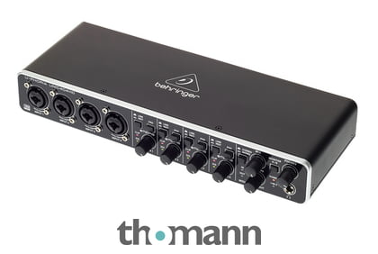

Nach einigem Nachlesen muss ich sagen, dass ich fast das Behringer UMC404HD favorisiere, da es scheinbar unter Ubuntu laufen sollte und am Papier alles biete was ich mir so vorstelle.
Was sagt ihr?
Die Scarlett Solo 2nd Gen und die 2i2 1st Gen laufen auch unter Ubuntu. Die 2i2 2nd habe ich nicht hier.
Die Behringer fand ich gar nicht überzeugend. Bestell doch mal Behringer und die Scarlett und teste selbst.
