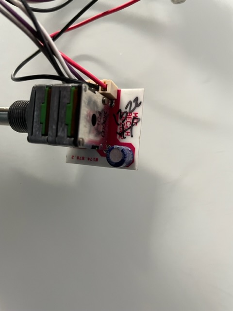

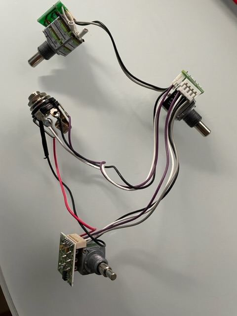

Das ist was ich habe:
Ist ein MEC 2 Band
Reaktionen: Bassman Dierk

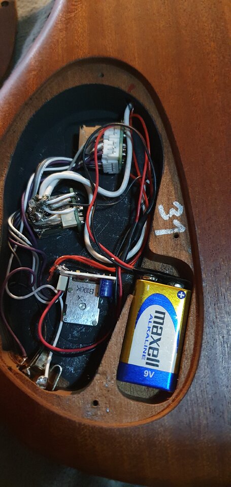

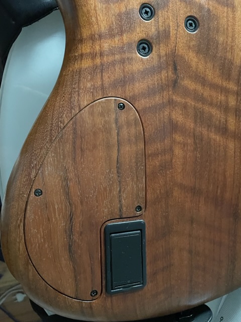

Intrressant meiner hat ein Batteriefach.
Und so sieht’s jetzt drinnen aus

Und so sieht’s drinnen sus
Genau,das ist mir auch direkt beim recherchieren des Basses aufgefallen.Da kann man die Batterie schnell wechseln,das Plastik sieht aber etwas billig aus.
Eine Holzklappe wäre schöner,dann lieber so wie bei Meinem.
Sieht aber tip top aus,und es ist noch viel Platz in dem Fach.

Hätte ich natürlich auch am Amp regeln können. Ist aber umständlicher und ich wusste, dass der Audere das so kann, wie ich mir das vorstelle. Habe den mittlerweile in drei Bässen drin.
Ob das derselben ist wie deiner, kann ich nicht sagen. Auf meinem steht MEC2 H, siehe Bild.

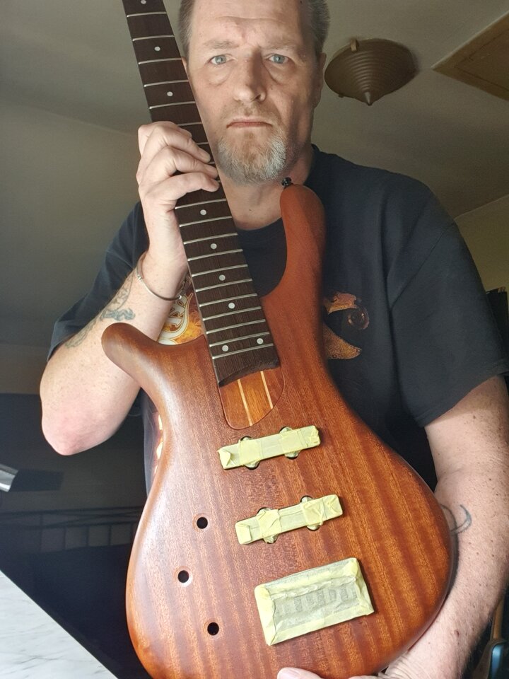

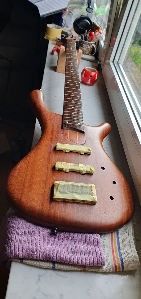

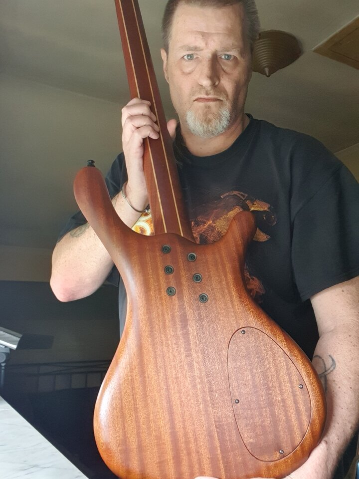

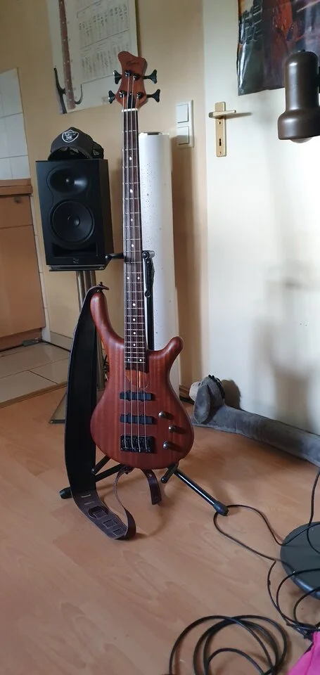

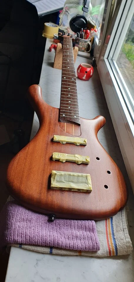

So,der Baphomet ist fertig restauriert.
Tom sein Preamp ist nun drin und macht seine Arbeit gut.Kein Knacken,kein Knistern.Vielen Dank nochmal,Tom 🙂🙏

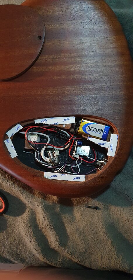

Leider habe ich das mit dem Löten nicht hinbekommen, so musste ich ihn zum Gitarrenladen bringen,der zusätzlich noch eine Werkstatt hat.
Nun hat sich bei der Montage herausgestellt, das die Platinen am Regler etwas größer sind,und so passte der Batteriedeckel nicht mehr,es handelt sich um 1,2 mm,wo ich noch vorsichtig mit dem Stecheisen an einigen Stellen ausstemmen muss.
Hab jetzt erstmal mit einer dünnen Art Tesa Moll 1,2mm gearbeitet, damit ich die Klappe ohne was kaputt zumachen,drauf bekomme.
Den Bass hab ich komplett abgeschliffen und neu geölt.
Ja,uns hier sind ein paar Photos von dem Baphomet.
