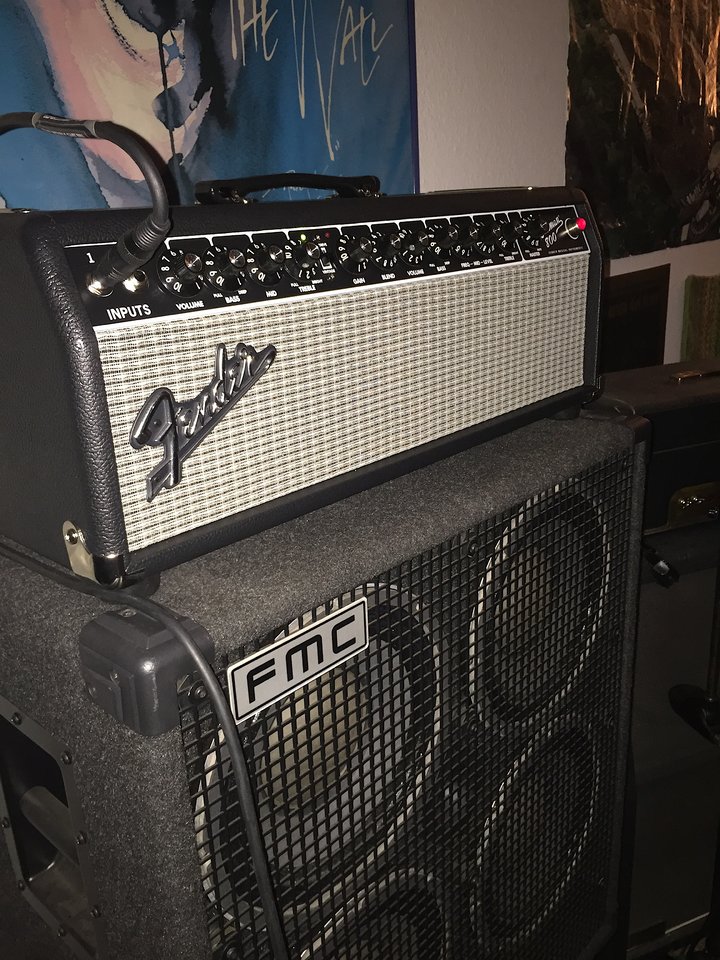

So, hab mir testweise mal den 800er kommen lassen. :D
Eigentlich sollte es ja ein Super Bassman werden, aber irgendwie hab ich jedesmal ne Panikattacke bekommen, bevor ich den Bestell-Button drücken konnte. 2500,- sind schon ne Menge Holz für nen Feierabendbasser wie mich. Der SB kostet ja mal eben das 3-fache des 800, der ja schon nicht billig ist. Also erstmal die Vernunftlösung. Und da ich vorerst nicht mehr soviel Kohle lockermachen muss, darf auch mein geschätzter BB424x bleiben. :D
Erster Eindruck, getestet mit 62 P-Bass (LaBella flats) und BB424x (Blue Steels): Super, das Tonestack klingt mal echt röhrig old school. Satt, legt ein warmes Fundament, zeigt feine, körperstarke Mitten, komprimiert aber auch schön und unterstützt den wichtigen Knack beim Anschlag. Selbst Flats holt der Amp so gut nach vorne. Auch der 2. Kanal mit seinem aktiven EQ ist klasse abgestimmt, DI Sound passt und sitzt gut im Mix, da muss man beim Nachbearbeiten nicht mehr viel machen. Soweit hatte ich schonmal ein dickes Grinsen im Gesicht bei der letzten Session. Und die Mitmucker waren auch angetan, was will man mehr.
Leichte Schwächen sehe ich bei der Verarbeitung. Die Potis machen noch einen guten Eindruck, laufen sahnig, die Mittenrastung greift gut. Aber der Netzschalter wirkt schon billig, ich unke, der wird nicht lange halten. Da hätte mir die andere Lösung, wie z.B. der Kipphebel der alten Fender Amps, besser gefallen. Der Tolex der Rückwand innen, also außerhalb des Sichtbereichs, ist unsauber, fast dilettantisch getackert,...erinnert mich ein wenig an Kulissenbauten. Vorne hui, hinten pfui. Da hätte ich mir in der 1000 Euro-Liga mehr erwartet. Und dann der vernehmbar werkelnde Lüfter, surrt sich ganz schön einen ab. Nicht übertrieben laut, aber hörbar. Da ist aber wohl dem hohen Luftdurchsatz (50m^3/h) geschuldet, den der durch die geringe Bauhöhe des Preamps klein dimensionierte 60mm-Lüfter dann durch hohe Drehzahl bringen muss. Da gibts nichtmal von Noctua was passendes zum Austausch (im Musikerboard beschreibt jemand die Nenndaten des verbauten Lüfters und wie er den Amp mit nem größeren 80mm Lüfter flüsterleise gemoddet hat). Aber zuhause spiel ich eh meistens über Headphones und im Proberaum geht das Surren auch unter.
Sound und Leistung stimmen also. Hab den Amp bei meinen Einstellungen (Kanal 1: Volume 7, Bass 7-8/Mid+Treble jeweils um de 6-7) weder zum Clippen bringen, geschweige denn die Schutzschaltung provozieren können (außer bei übertrieben starken Midboosts im 2. Kanal, das klang aber auch nich schön). Und bei Master zwischen max 3-4 liegt meine Spiellautstärke. Ab 5 wirds mit meiner 8Ohm FMC410 schon derbe laut, mehr brauchts nicht. Die Zerre in Kanal 2 klingt vintagemäßig, eher soft im Vergleich zum B7K. Der Sound behält vollen Druck, wenn man den Blend Regler sinnvoll einsetzt. Ich mags sehr.
Hab mir testweise noch alternative Röhren geordert. Die von Oli empfohlenen Tung Sol muss ich jedenfalls mal testen, auch wenn ich jetzt schon sehr zufrieden bin. Ich werde berichten. :-)
