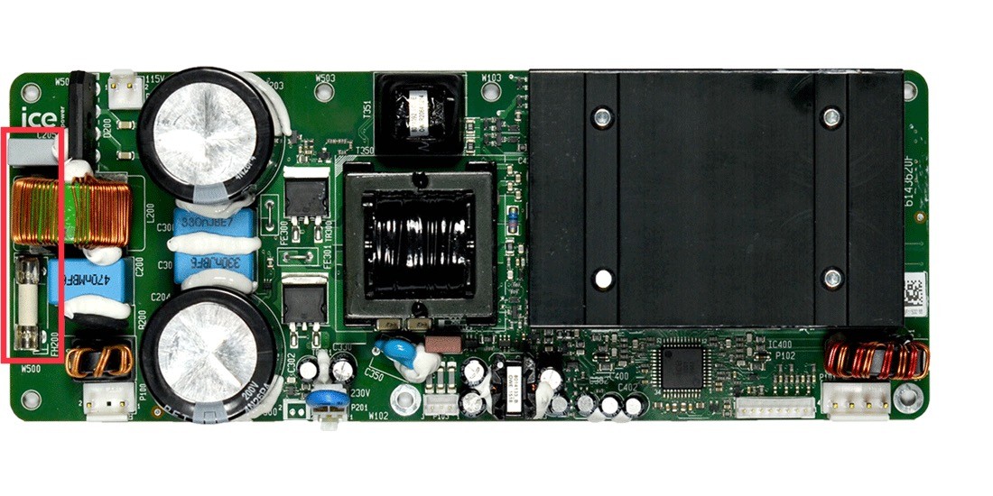

Es scheint das 250er Modul zu sein. Das Foto zeigt diesen Abschnitt des Moduls:
  • #326
Sieht so aus, stimmt. Aber wie holen die denn 800W aus ner 250er?

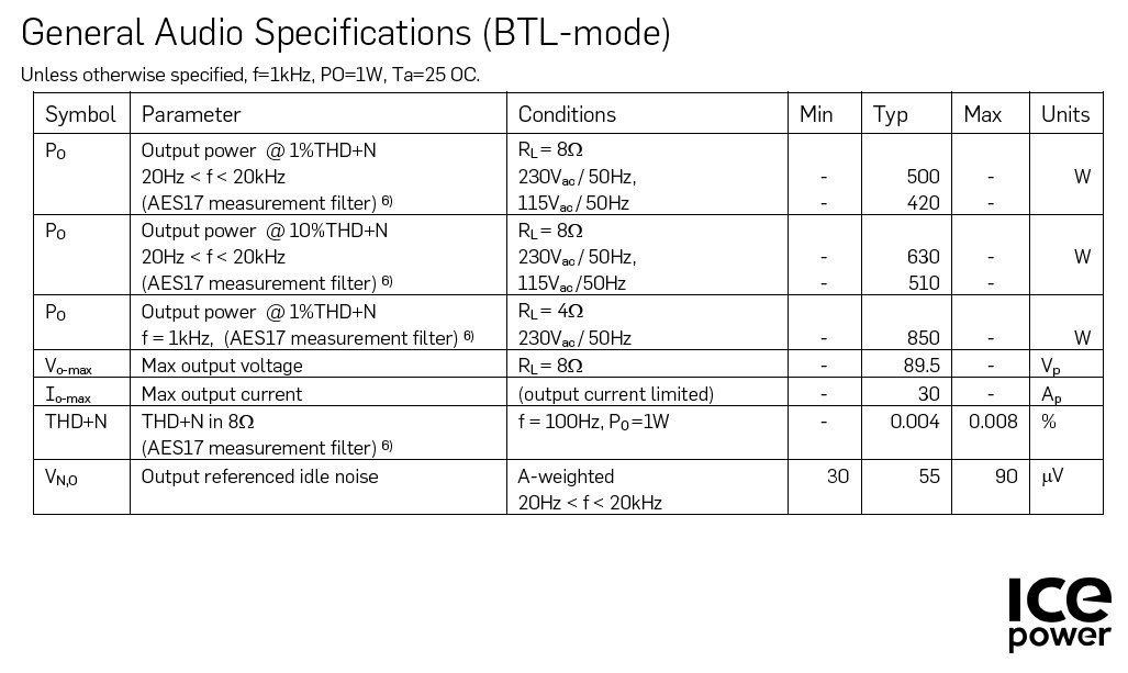

Die Leistungsangabe von 500 Watt bezieht sich auf eine Last von 8 Ohm und der höchst erreichbaren Effizienz. Durch andere Messansätze kann man auch 800 Watt bei 4 Ohm erreichen.
Das 125er icePower Modul fand ich schon nicht schlecht, das 250er bedeutet schon eine deutliche Steigerung.
  • #329
..nur dass das ICEPower250 Modul eigentlich gar nicht für 4 Ohm-Lasten im BTL deklariert ist... andererseits stand da mal was von 625 Watt max. Vielleicht deshalb diese "Turbokühlung" . Ich frage mich nur , warum bei einem brandneuem Modell doch eine recht alte Class D Endstufentechnik benutzt wird... wenn dem so ist...
  • #330
In den Keynotes nicht. Im Datasheet zum 250ASX steht folgendes:
  • #331

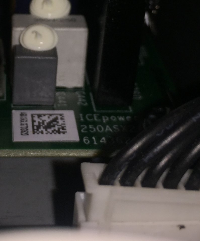

Kann übrigens bestätigen, dass im 800er die 250ASX verbaut ist (siehe Foto). Hab den Amp aufgeschraubt, konnte dann aber den Lüftungstunnel, unter dem die Endstufe sitzt nicht abschrauben, ohne evtl. Gewährleistung zu verlieren. Zum Glück ist die Platine direkt am Tunnelausgang beschriftet. ;-)

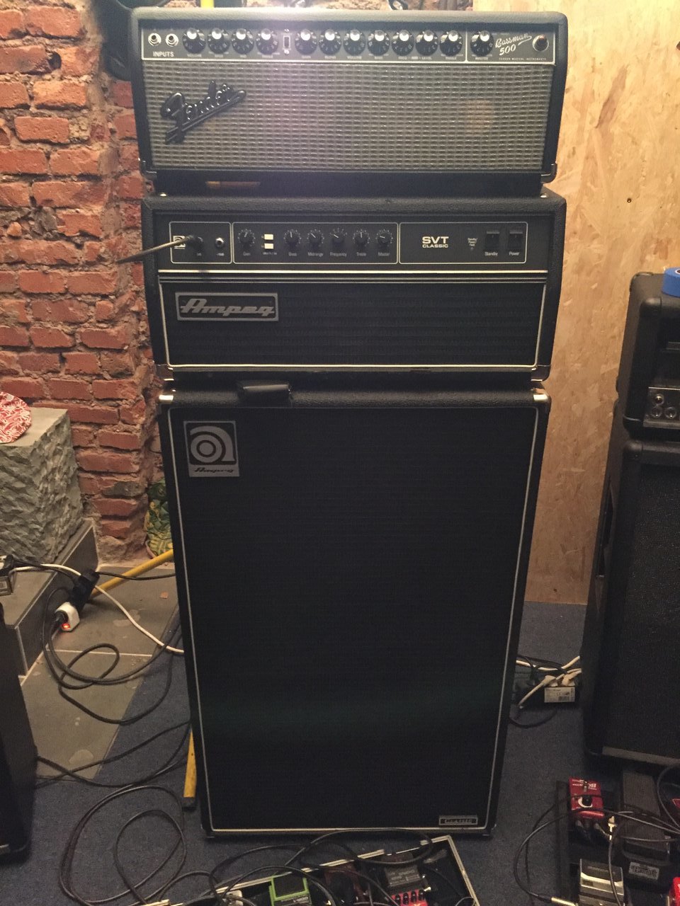

Hier noch das obligatorische Bild:
