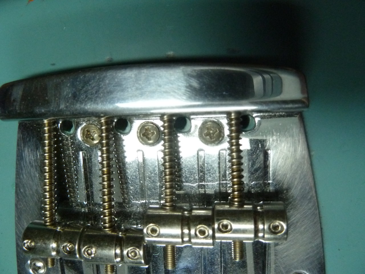

  • #22
Du hattest die Saitendurchführung nachgearbeitet? Verstehe ich grad nicht ganz... :)

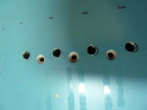

Die Bohrungen im Holz und in der Brücke sind nicht deckungsgleich. Hab das Holz mit einer Rundfeile nach gearbeitet, damit sie sich beim aufziehen nicht verklemmen

Alles klar... Danke! Das werde ich mir auch direkt angucken wenn ich die Saiten unten habe!

Die Pickuphöhe ändert leider nix an meinem Problem, schade. Die Saitendurchführungen unter der Brücke sind bei meinem Instrument auch nicht Deckungsgleich. Der Sattel schaut für mich gut aus. Dann werd ich mit mal einen Satz von den La Bella Flats bestellen... die kommen in den Bewertungen bei Thomann jetzt nicht so gut weg, hmmm.
