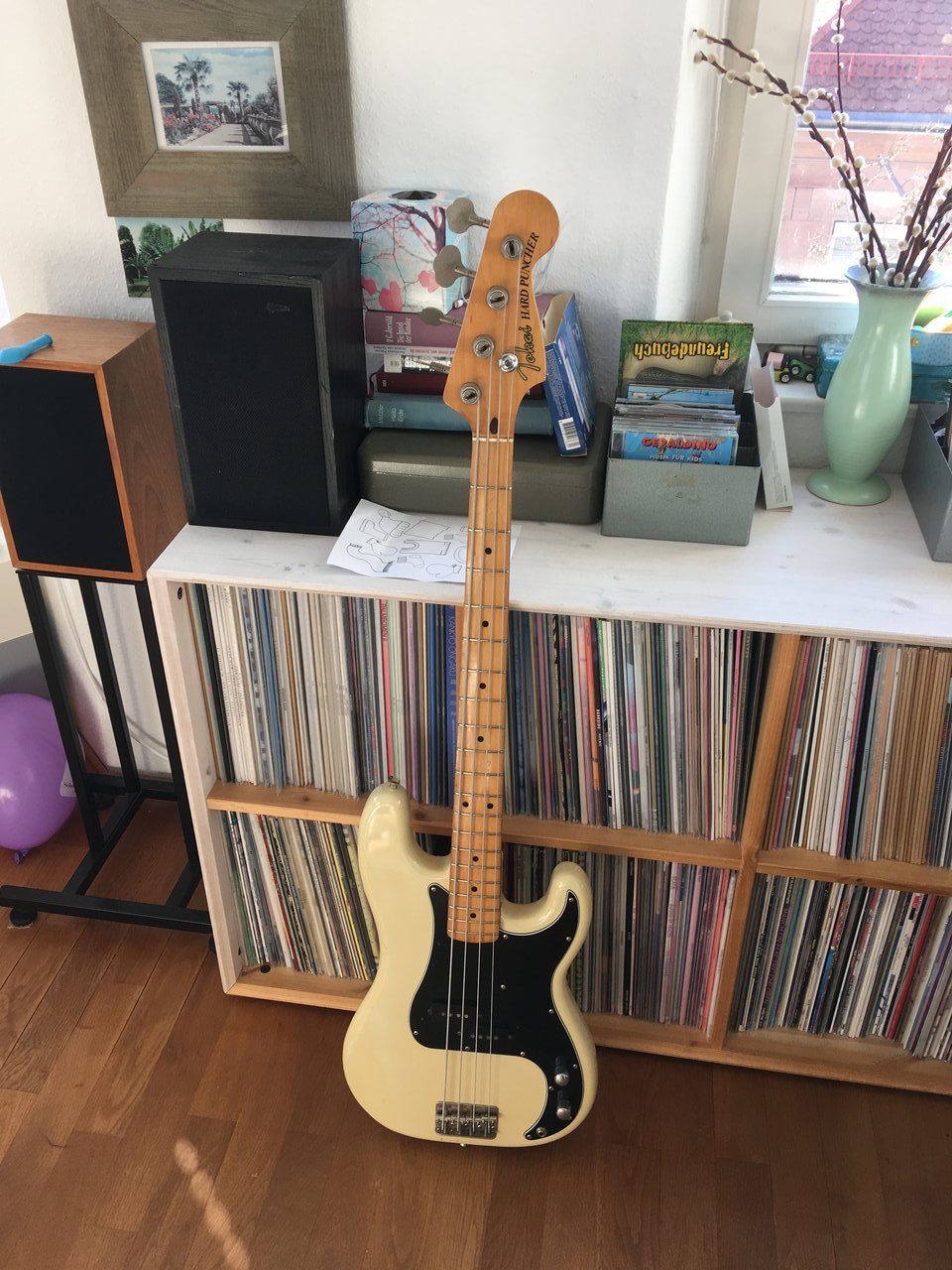

Tokai Hard Puncher gegönnt und der bekommt auch LA Bella Flats...
Der von gestern Abend aus der Bucht!
Glückwunsch! Der hat mir auch gefalle.
