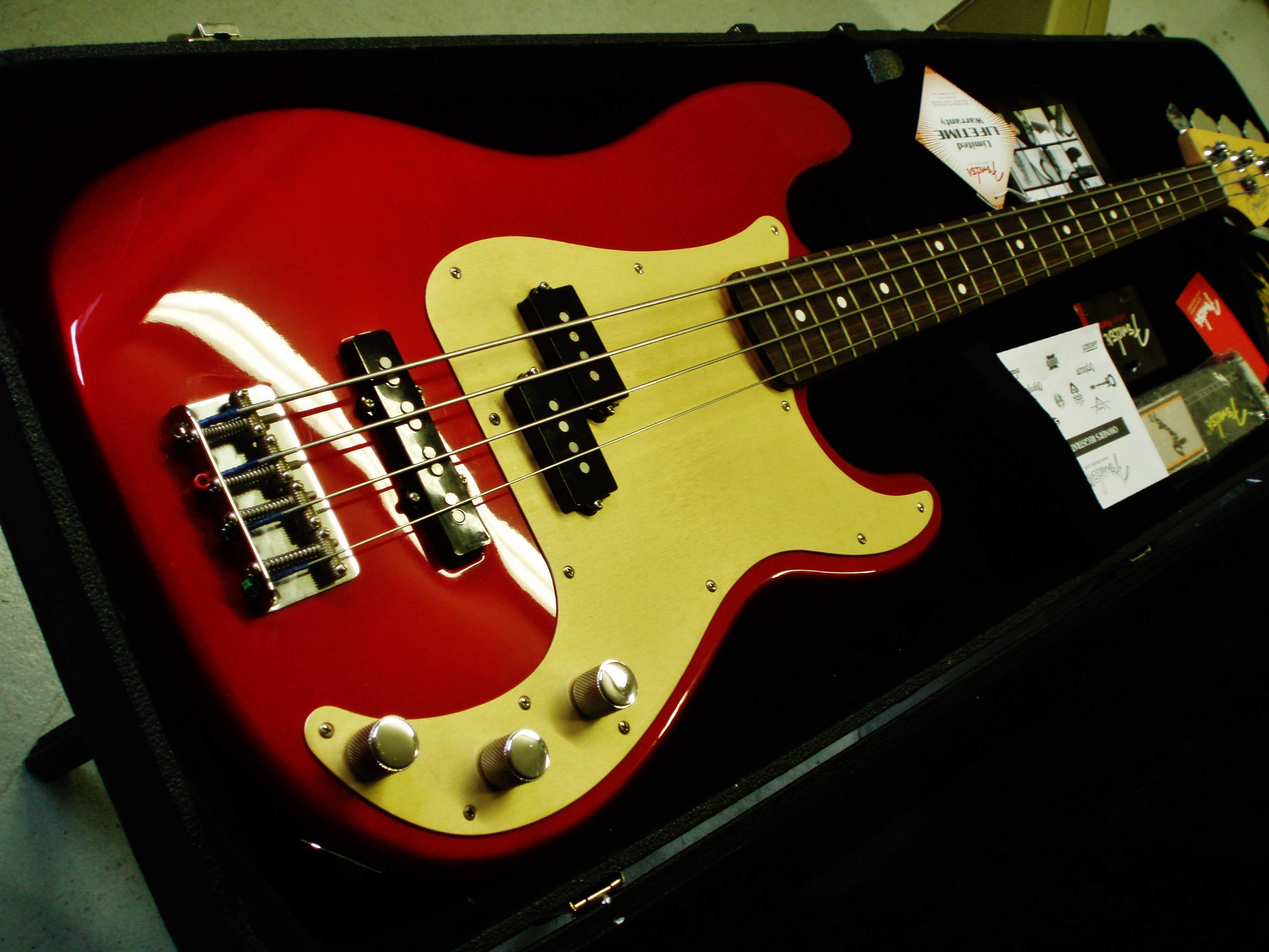

Es gab einen Fender Precision Special in Candy-Apfel Rot mit Gold Alu Pickguard, MIM mit Jazz Bass Hals.
Den hätte ich gerne gekauft, war aber entäuscht dass so wenig Differenzierung zu hören war. Schade.
Ps, vielleicht ist auch ein anderes rot
red-p-bass-special-ebmm-tuners-007-jpg.712384
