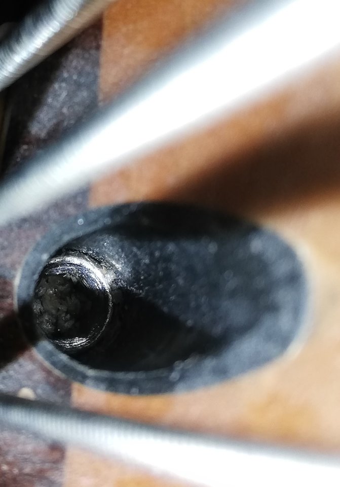

Hallo zusammen,
diesen Bass hatte ich mir als meinen zweiten Bass vor 2 Jahrzehnten gebraucht gegönnt und war seit jeher mit dem Instrument recht zufrieden. Auch hatte ich es bisher nicht als nötig empfunden die Halskrümmung einstellen zu müssen. Jetzt möchte ich mich allerdings u.a. von diesem Instrument trennen, um Platz zu schaffen und musste dabei feststellen, dass augenscheinlich der Kopf der Halsspannschraube nicht vorhanden ist und folglich jmd. mal abgebrochen sein muss. Leider ist mir dies mangels an Erfahrung damals nicht (und jetzt erst bei genauem hinsehen) aufgefallen.
Da ich den Bass gerne verkaufen würde, stellt sich natürlich die Frage, wie weit dies den Preis mindert. Was ich auch ohne diesen Mangel für dieses 1995er MIM Modell verlange könnte, ist mir nicht bewusst.
Um diesen Mangel zu beheben, bleibt wohl nur der Austausch des Halses, wobei hier dann schon ca. 250€ anfallen und ich nicht weiß, ob dieser Ersatzhals von Fender* auch direkt passt und ob diese hohe Ausgabe, sich bei dem Modell dann noch lohnt sowie was weiter zu beachten ist?
Ich freue mich über Ratschläge oder auch bei einer Preisschätzung.
Vielen Dank vorab und frohes Neues.
Steppen

Wie kommst du drauf, dass sie fehlt? Wenn sie fehlte, hättest du nichts als eine krumme Banane...
Hast du den korrekten Inbus? Weißt du wie man den Hals einstellt? Ohne dir nahetreten zu wollen...
@snape: nur bei den Bullet-Trussrods oder den mit Schraube am Halsende ist das mal „schnell“ gemacht.
Bei solch einem hier, MIM, musst du vor allem den Kragen um den Trussrodzugang entfernen, dann die Schraube wechseln. Dann schauen, dass du einen neuen Kragen bekommst und einsetzt und das alles ohne den Headstock zu versauen oder das Griffbrett zu ruinieren....
Zumal bei den Mex Zugängen am Headstock wie du ja auch schreibst der Kragen runter muss, damit man überhaupt die Schraube herausbekommt. Wenn der Inbus nicht packt mal mit einer Taschenlampe reinleuchten. Wahrscheinlicher ist es, das der der Kopf mit falschem Werkzeug glattgenudelt wurde - und das geht wirklich erschreckend schnell.
Reaktionen: TomW und Hozzy
Zeig doch mal ein Bild von der betroffenen STelle.
Gab es da nicht mal ein Reparatursatz? Vielleicht kann man damit was anfangen.
Ja so ein Fräskopf mit Führung um den Kanal soweit aufzumachen und zu vertiefen, dass man das Spannstab-Gewinde nachschneiden und ne längere Mutter draufschrauben kann. Den Kragen braucht man vllt gar nicht.

Man nimmt allerdings dann nur das Griffbrett bis ersten Bund ab, dann hat man genug Platz das alles zu begutachten, die Reparatur ist nicht dann wirklich nicht mehr schwer und optisch noch gut kaschieren... Wir reden ja nicht von einem Stück Zeitgeschichte sondern von einem "schnöden Golf" unter den Bässen.

Ein Bild habe ich jetzt auch versucht davon zu machen:
Ich finde es schwer zu erkennen, was daran jetzt kaputt ist, entweder ist der Kopf abgebrochen oder was ich an sich durch Eure Rückmeldungen plausibler finde: durchgenudelt. Ich habe selbst weder die Fertigkeiten noch traue ich mir das zu daran rumzubasteln.
Also entweder reparieren lassen oder so wie er ist verkaufen.
Wie teuer wäre es, diesen Mangel von einem Gitarrenbauer reparieren zu lassen?

Ja, die Mutter sieht ausgenudelt aus. Der Kragen müsste vllt. raus und eine neue Mutter rein ...

Danke wieder für die schnellen Antworten.
Da bin ich dann doch erleichtert, dass nicht gleich der ganze Truss rod ausgetauscht werden muss und der Neukauf eines Halses vermieden werden kann.
Ich hab eine Anfrage an den örtlichen Gitarrenbauer gestellt und bin mal gespannt welche Kosten er veranschlagt.
Bei youtube habe ich mir ein Video angesehen, wie das bei einer Strat gemacht wird und mir fehlt da alleine das nötige Werkzeug für, aber mal abwarten.
