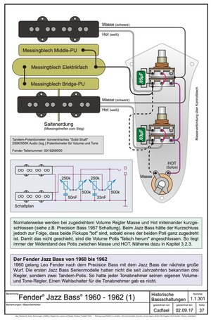

Hm. In der Schaltung in dem PDF ist es genau umgekehrt. Da ist ein 50er am Neck Pickup und ein 33er am Bridge Pickup.

Edit: ich hatte dort gefühlte 100 Tabs offen, von verschiedenen Foren und hab dann irgendwann eimfach das gemacht, was auf Seite 37 von Cadfaels Sammlung steht. Am PJ Mustang passt das so. An einem Jazzbass hab ich das nie probiert. Die Zutaten waren von überall, die gerasterten Scheiben waren, glaube ich, aus Übersee, die Potis aus Polen und auf die Knöpfe (aus Deutschland) warte ich immer noch 🥴😳

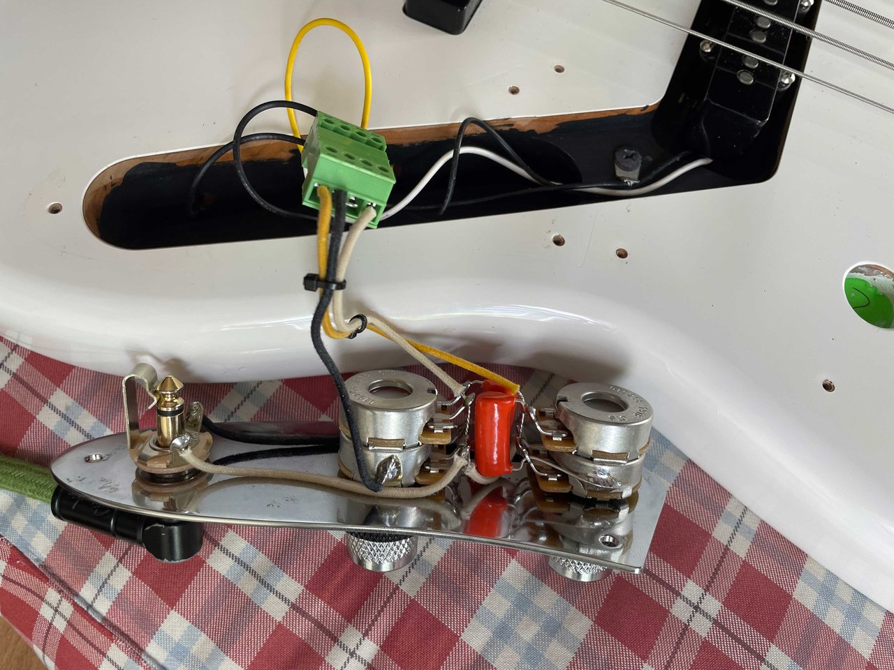

Moin. Eine Frage an alle Stacked Knobs Experten. Ich habe mir so eine vorgelötete Control-Plate in Amiland gekauft. Aber es will nicht recht funktionieren, wenn ich es einbaue. Jetzt hab ich mal die Schaltung mit dem Diagram verglichen und irgendwie scheint es, dass die Schaltung falsch herum ist. So wie ich es verstehe ist der 'obere' Poti (der, der näher and den Knöpfen ist) der Tonepoti und der Volumepoti der untere. Das heißt, in dem Diagram geht der Hot-Wire vom unteren Poti zur Buchse, aber in dem Ding das ich habe vom oberen. wtf

Die Masse ist schon mal am Volumen und nicht am Tone Teil...
  • #107
Welches Stockwerk gehört denn da zu welchem Drehknopf? Könnte auch das näher an der Controlplate Tone sein und Vol. das untere?
  • #108
Anhang anzeigen 490861Anhang anzeigen 490862
Das ist genau verkehrt herum gelötet, das weiße Verbindungskabel für die Volumen muss an die unteren Potis...😂
