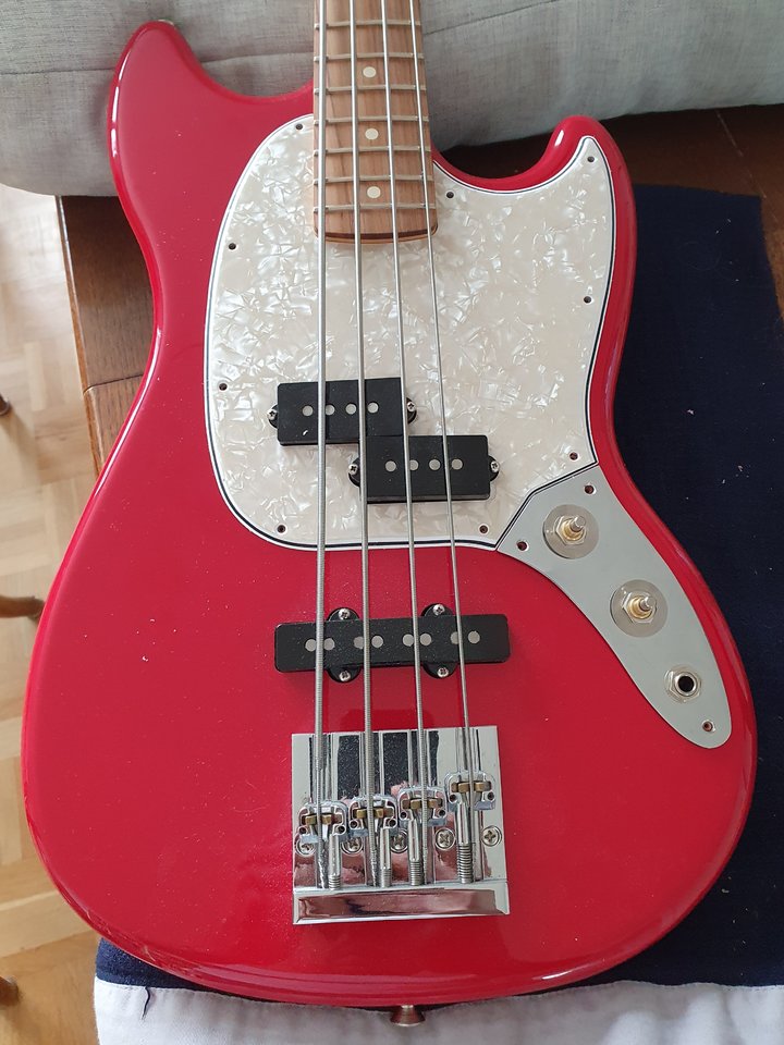

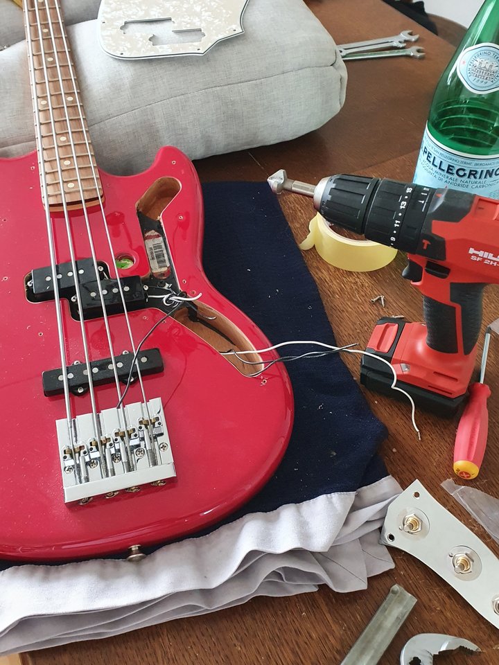

Mein PJ Mustang braucht auch sowas, der hat einen blöden Pickupwahlschalter. Ich weiss noch nicht ob ich an der Stelle der Klinkenbuchse ein kleines Tone-Poti verbauen und die Klinkenbuchse an die Seite verlegen soll, also V/V/T, oder zweimal Stacked.
Der PU Wahlschalter soll auch durch einen Drehwahlschalter mit einem Chickenhead ersetzt werden.
:confused:
Na zweimal stacked natürlich;-)
Mein Favorit wäre in jedem Fall die Stack-Variante. Du musst dafür kein Loch in die Zarge bohren ;-)
Ansonsten besteht ja durchaus auch noch die Möglichkeit, wenn Du um schalten willst, mit Push-/Pull-Potis zu arbeiten. Am geilsten aussehen, tun aber dann doch die wieder die Stacks, das musst Du zugeben...
Wieso nicht einfach ein neues PG?
Ich würde jedenfalls kein Loch für eine Klinkenbuchse bohren, aber das musst Du wissen... ;-)
Fast ein Jahr später sind die Entscheidungen endgültig getroffen: Zwei Stacked Potis sind hier, Raster-U-Scheiben auch, Löcher an der Kontrollplaltte sind aufgebohrt für die grösseren Schäfte, neues Pickguard ist ebenfalls da, jetzt muss ich nur noch im Gitarrenladen einen 0.22nF Drop holen und auf die Knöpfe von Banzai warten. Achso, und löten natürlich. ;-)
Bilder folgen ...
Danke für die Inputs und Infos in diesem Fred @Hozzy und @rawlikefishrob :bier:

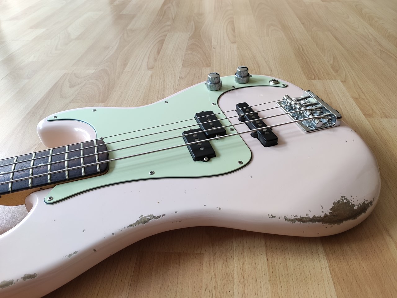

Ich hab ja stacked auf dem PJ (um Fräsarbeiten zu vermeiden) und finde den Mehrwert nicht weiter erwähnenswert - sieht aber cool aus
Da ich hier einen Preci habe, dem ich vielleicht ein J-TA am Steg spendieren möchte, werde ich diese Idee womöglich stehlen. Wobei ich einen Wahlschalter auch cool fände.

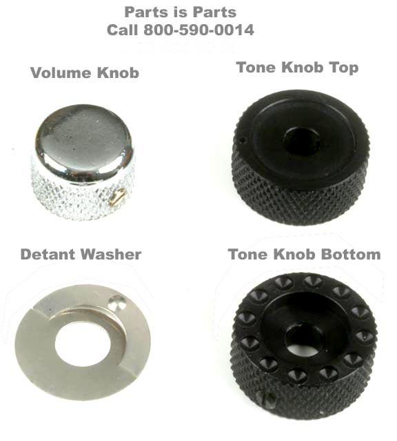

Moin, ich will meine MIMJB auf Stacked Knobs umrüsten. Aber wo bekomme ich die Teile in D? Alles, was ich finde, kommt aus den USA.
  • #97
Ich bin vor allem auf der Suche nach den Knöppen mit der Feder für die Rasterung:
