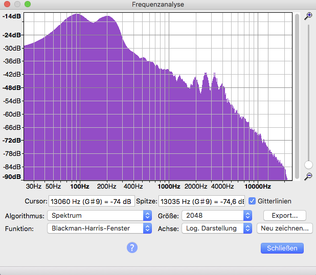

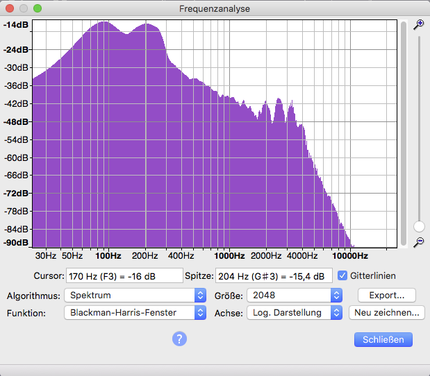

Bezüglich Lautsprecheremulation im Royale TS habe ich noch kurz was aufgenommen.
Setup:
Ibanez AMK -> Exar Comp -> Rodenberg 707 clean boost -> Royale TS -> Über DI out direkt ins Interface (so'n billiges Tascam US-122L).
Hier einmal Aufnahme ohne Speaker Sim.
Hier einmal mit Speaker Sim.
Beides mit exakt den gleichen Einstellungen aufgenommen in Audacity, das Interface steht auf Line-Pegel, keine Nachbearbeitung.
Edit: Intern schaltbarer HPF ist aktiv.

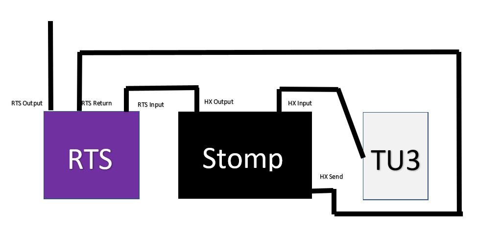

@rootbert ich hab aus "Vernunftgründen" (nutze das Board für gitarre und Bass) wieder n Stomp gekauft und plane wie folgt:
Kette:
Bass - TU3 - HX Stomp - RTS
Ich splitte im Helix die Frequenzen auf (unter~ 150htz und über ~150htz, ggfs splitte ich höher, muss ich noch testen). Die tiefen Frequenzen werden komprimiert und gehen über den FX Send des Stomp raus an den FX Return des RTS
Die hohen Frequenzen werden bearbeitet (Comp, Drive, evtl. Chorus/Phaser etc.) und gehen dann über den Out vom Helix in den Input des RTS. Der RTS macht dann den üblichen Sound-Shaper. Der Loop steht auf Mix, der "vorgefertigte" RTS-Sound im Loop ist deaktiviert.
Damit mische ich dann im RTS high und low wieder zusammen, gehe dann über DI raus mit Cabsim (spart Platz für die IR, die Cabsim im RTS ist so gut, da brauche ich nix weiteres) und über den Output zum Amp/Box.

Gute Idee, das check ich aus wenn er hier ist!
Edit: ich splitte bei 500hz, komprimiere untenrum, Zerre je nach Modell fullrange oder nur obenrum und führe dann wieder für Reverb/Delay zusammen... den Modulationskram getrennt lassen probiere ich definitiv aus. Hab ich noch gar nicht so drüber nachgedacht.
Reaktionen: MrTommyGrowls
  • #334
Modulation hatte ich im Omnilooper zb auch in den High Loop gepackt, gefiel mir am besten

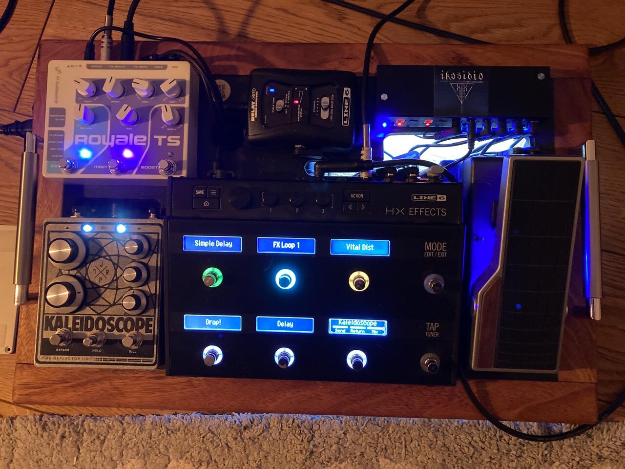

So. Alles verkabelt wie von Cheffe auf der vorigen Seite angeordnet. Loop im Mixmodus, FX TS aus, Delay und Reverb hinterm Effektwegblock im Helix, das ganze restliche Gerümpel davor.
Ein weiser Mann sagte einst:
RTS ist die Macht. Call us what you want. .;-)
und seine Jünger hörten, dass es gut war :hail:
Ich muss mir noch was mit der Kabelführung überlegen, das ist erstmal nur provisorisch zusammengewurschtelt, aber das ist das kleinere Problem. Das größere Problem ist, dass der FX Kanal merklich rauscht, selbst mit Noisegate in der Helixkette, welches ich aber eh lieber wegen der Ambientgeschichten aus habe. Ich höre auch ein bereits bekanntes rhythmisches klopfen und bin mir zu 102,7% sicher, dass das vom Billignetzteil und meiner amateurhaften Stromversorgung des Helix unter dem Board herrührt. Bilder davon will ich lieber nicht zeigen :fear: bisher hats sehr gut funktioniert, aber jetzt ist der Nebengeräuschpegel dann doch n bisschen zu hoch für meinen Geschmack. Es muss also ein neues Netzteil her und allein für den 9V Ausgang am RTS gebühren @quarkfrosch und @Flobert Lobpreisungen und Paraden, denn der rettet mir in der Hinsicht den Arsch, weil mir auf die Art ein Netzteil mit 5 Anschlüssen reicht :ugly:
Reaktionen: claudio, quarkfrosch, StonerGreg und 2 andere
  • #340
9V Ausgang am RTS (…) rettet mir in der Hinsicht den Arsch, weil mir auf die Art ein Netzteil mit 5 Anschlüssen reicht :ugly:
Bitte auf die max. Ausgangsleistung achten, wie in den Specs beschrieben.
FX TS Stufe ist ausgeschaltet?
Schwaches Netzteil kann ein Übeltäter sein.
Viel Spaß beim Experimentieren!
