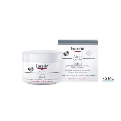

Ein Produkt, was dem US-Eucerin nahekommt, ist das hier:
Eucerin Atopi Control Creme. Vorsicht - das ist eine ganze Familie von Produkten, aber nur exakt diese hier enthält (mineral)Öl, sowie Lanolin (Wollwachs).
Als Testobjekt hatte ich einen Satz LaBella Flats, die ich gerade erst aufgezogen hatte, aber ganz gut kenne, da ich einen identischen Satz drei Jahre auf einem Bass hatte, den ich verkauft habe.
Da meine Flats bereits aufgezogen waren, habe ich den Bass mit Papiertüchern abgedeckt und anschließend die Saiten gründlich mit dem Zeug vollgekleistert.
"Creme" ist schon wohlwollend ausgelegt. Ich würde das eher Paste nennen. Nun gut, wenigstens tropft es nicht.
So präpariert hat der Bass die Nacht in der Horizontalen verbracht und ich habe ihn am folgenden Nachmittag wieder von der Creme befreit.
Angeschlossen an den Amp war das Ergebnis verblüffend: Die Saiten waren zwar noch keine Woche alt, sie klangen aber als wären sie schon etwa ein halbes Jahr eingespielt.
Sie sind zwar noch nicht komplett tot, aber die eine Nacht in der Cremepackung hat sie von der Grundschule ins Altersheim gebracht.
Ich bin mit dem Ergebnis wirklich zufrieden und habe die Cremedose in meine Saitenkiste geworfen, die wird garantiert wieder zum Einsatz kommen.

Bleibt nur die Frage was da wirkt und ob es nicht einfache Vaseline oder eben einfaches Lanolin auch täte? Im Prinzip ist das Eucerin ja scheinbar nur eine Mischung aus beidem!?

Ist wirklich beides interessant - ich hätte alternativ zunächst reines Lanolin (Wollwachs) versucht. Ich nutze relativ häufig GHS Fast Fret - das ist ja Mineralöl - und hier konnte ich keinen alternden Effekt feststellen.
