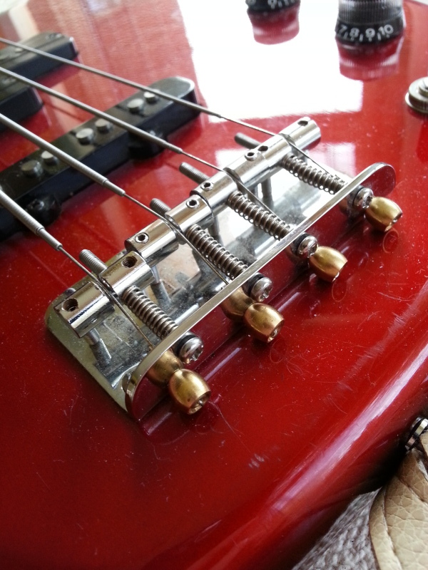

Flatwound B Saite
...gestern mal mit D'Addario Chromes versucht....
Jaaaaa, es geht auch mit Flats. Endlich klang die H-Saite vernünftig.
Aber: Ich bin dann doch Fan von Rounds... ;)
Trotzdem: So hätte ich den Satz gut gefunden und die H-Saite hst sich klanglich sehr gut eingefügt. Irgendwann probiere ich bestimmt die Flats nochmal aus. Cool finde ich sie schon, nur passen die zur Zeit nicht zu der Musik, die ich mache...
