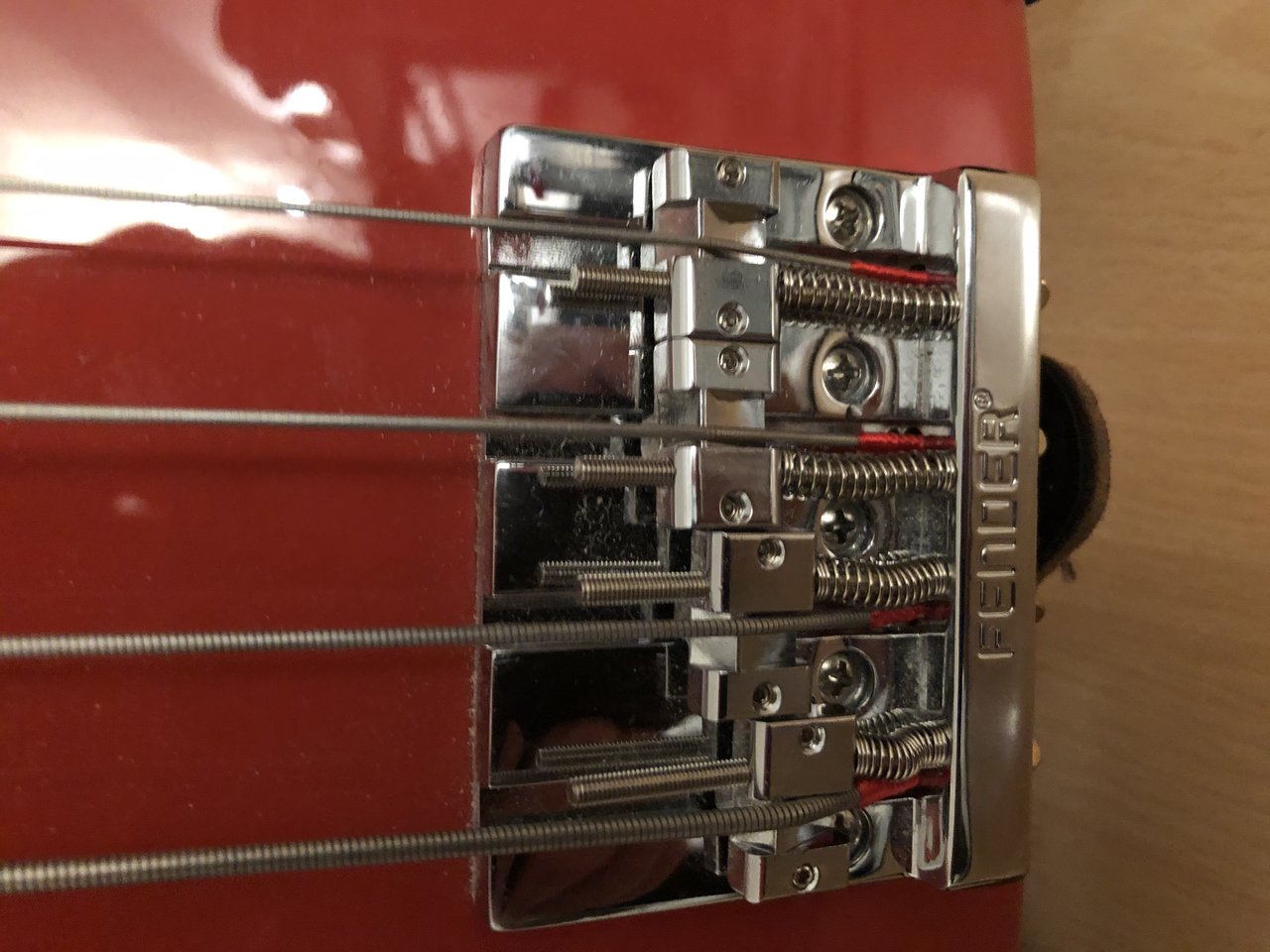

Eine Frage an die Flatwoundgemeinde: Gibt es Flats ohne Stoffumwicklung an den Ballends? Meine Lieblingsflats sind Dunlop 45-105, die aber leider an den Ballends ein relativ langes Stück umwickelt sind. Jetzt habe ich einen alten Preci ergattert, bei dem die Stoffumwicklung bei E und A-Saite über den Saitenreiter geht, wenn die Oktavreinheit richtig eingestellt ist. Ich habe mir jetzt erstmal was gebastelt, dass es funktioniert, aber das ist nicht das gelbe vom Ei. Gibt es Flats ohne oder mit sehr kurzer Umwicklung an den Ballends, die ansonsten den Dunlops einigermaßen ähnlich sind?

Mit einem scharfen Messer und etwas puhlen, kann man die Umwicklung doch prima entfernen oder?
Zwischen Ballend und Brücke eine Unterlegscheibe oder Mutter legen.
So habe ich es momentan gemacht. Auf der E Saite sogar mit zwei Muttern. Funktioniert, aber sieht komisch aus. Und die Chrom-Abdeckung passt nicht mehr drauf...
