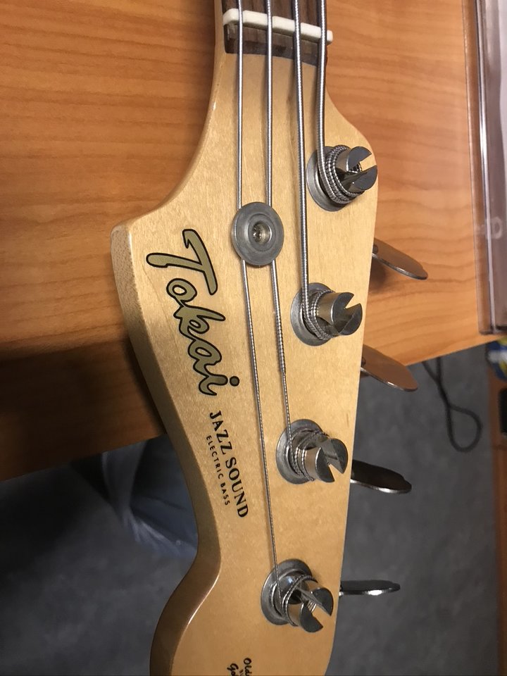

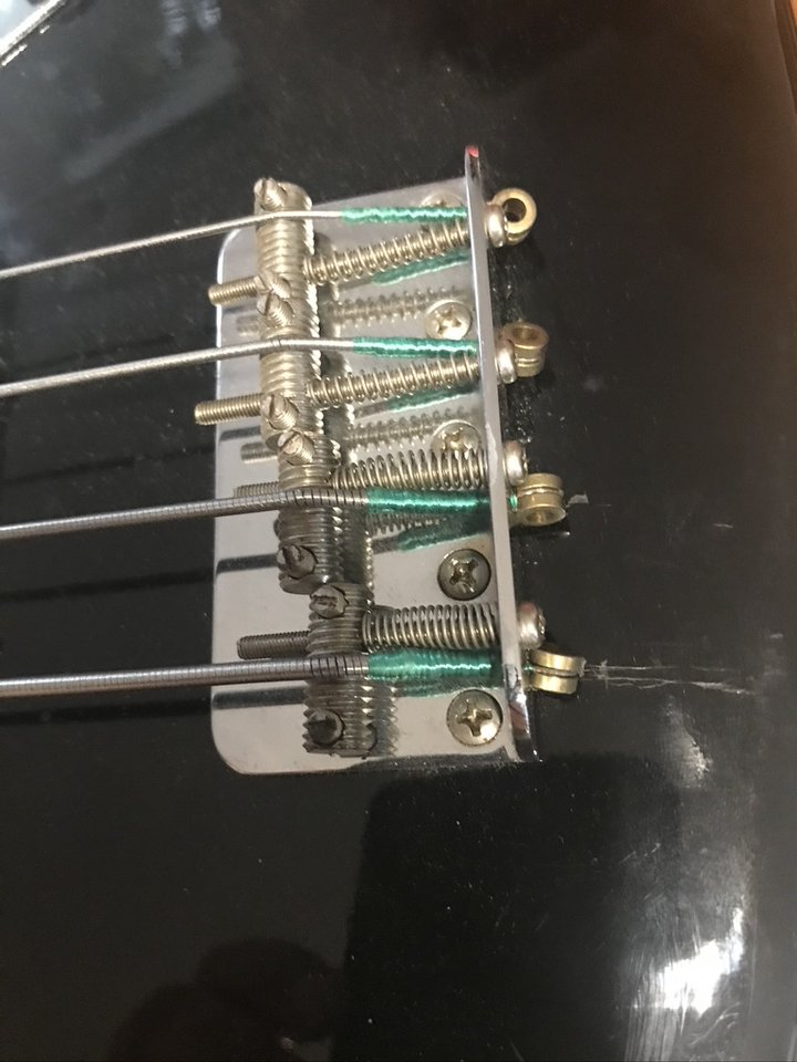

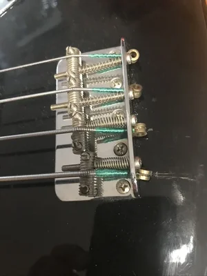

Ich brauche mal Hilfe...
Ich habe 2 Sätze Flats hier aufgezogen, kann mich aber nach 10 Jahren ums Verrecken nicht mehr erinnern, welche welche sind.
Auf einem Bass sind TI Jazz Flats. Die anderen, auf einem Tokai Jazz, sehen eher nach Nickel aus. Sie sind an der Mechanik ohne Garn, hinten haben sie grünes Garn und einheitliche Messing Ball Ends. kein Taper Core oder ähnliches.
Was könnte das sein?
Ich hab hier noch ne leere Schachtel Rotosound Solo Bass RS55LD Pressure Wound liegen, könnten die das sein?
*edit* Nö, die Rotos müßten Roundwounds sein. Was sind dann die Grünen???
Die grüne Umspannung und die Oberfläche sieht für mich nach den alten Fender Flats aus.

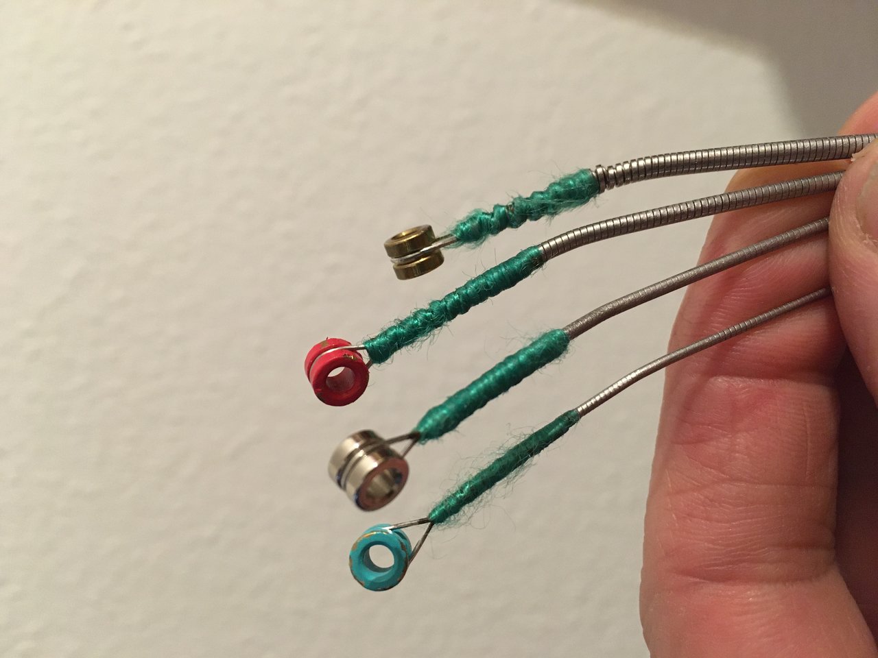

Rotos haben Ballends mit den Farben des Union Jack (Rot, Weiß & Blau).

Die alten FenderFlats sind nur hinten grün und haben Messing Ballends
