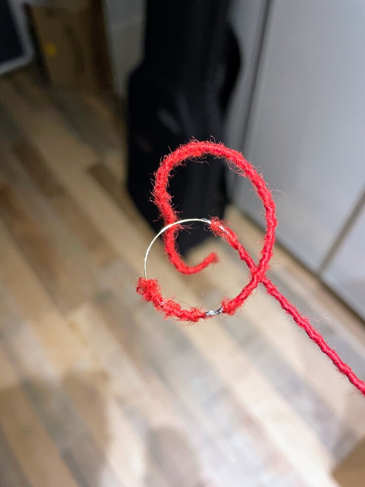

Ich bräuchte mal eure Hilfe. Ich wollte schon eingespielte TI Flats vom einen Bass auf den anderen spannen; leider lässt sich nun die D-Saite nicht mehr korrekt stimmen, da sich die Stoffummantelung zum Teil gelöst hat. Ist der Satz dahin oder kann man das noch irgendwie retten?
Da ist nicht (nur) die Stoffummantelung gerissen, sondern der Umspinndraht. Ich hätte vermutet, dass man trotzdem noch stimmen kann. Hast du es ausprobiert? Wenn ja, was passiert genau?

Stimmt, du hast recht. Man nur bis grob Db stimmen, das ganze D hält sich nur kurzzeitig un rutscht dann wieder einen Viertel- bis Halbton runter.

„Über Kreuz“ wickeln hat mir bei den gleichen Flats und gleichem Problem schon mal geholfen:
Bzw. am Anfang gleich (wenn's aus dem Loch der Mechanik rausgeht) nach ner halben Umdrehung wieder in den Schlitz der Mechanik zurückzugehen (quasi Halbkreis) und dann normal weiterwickeln.
Du kannst die Stoffummantelung mit Teflonband umwickeln dann rutscht nichts mehr. Sieht nicht toll aus aber sollte funktionieren. Mache das öfter wenn die TI's durchs wechseln der Stoff ab ist. Bisschen ein Gefummel aber probiere es mal aus.
Wenn du das Saitenende ins Loch der Mechanik gesteckt hast, kannst du dies mit mit einem kurzen Saitenabschnitt der A oder D Saite sichern oder einfach einen passenden Nagel dazu stecken.
https://www.bassic.de/threads/flatwounds-for-ever.14807837/post-16518123
Vielen Dank, das werde ich gleich mal versuchen.
Das habe ich leider nicht verstanden. Was mache ich genau mit dem Abschnitt/Nagel?
  • #5.011
Das Saitenende quasi im Loch der Mechanik verkeilen.
