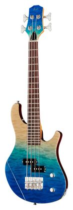

Ich habe mir vor 14 Tagen diesen niedlichen Zwerg gegönnt (eigentlich brauche ich ja keinen weiteren Bass, aber mein Vaterherz hat er erobert |) ):
Ein wirklich putziges Kerlchen, richtig schön anzusehen und verarbeitet, der sich am Amp aber benimmt wie ein Großer!
Warum ich das hier schreibe? Weil ich auf der Suche nach Flatwounds für die Mini-Mensur von 582 mm (23") bin (ich spiele sonst auch nur Flats, weil ich bei Rounds wegen Hautproblemen blutige Finger bekomme)...
Gibt's da nicht den Saitenhersteller, der auch Sonderwünsche berücksichtigt (Pyramid :gruebel: )?
Vielleicht weiß jemand Rat...

  • #5.949
Danke auch @Thereminchen :bier:
Beim Preis muss ich doch schlucken :-O - wobei eine Sonderanfertigung bei Pyramid sicher nicht billiger würde... :-/
Werde ich vermutlich mal probieren.
