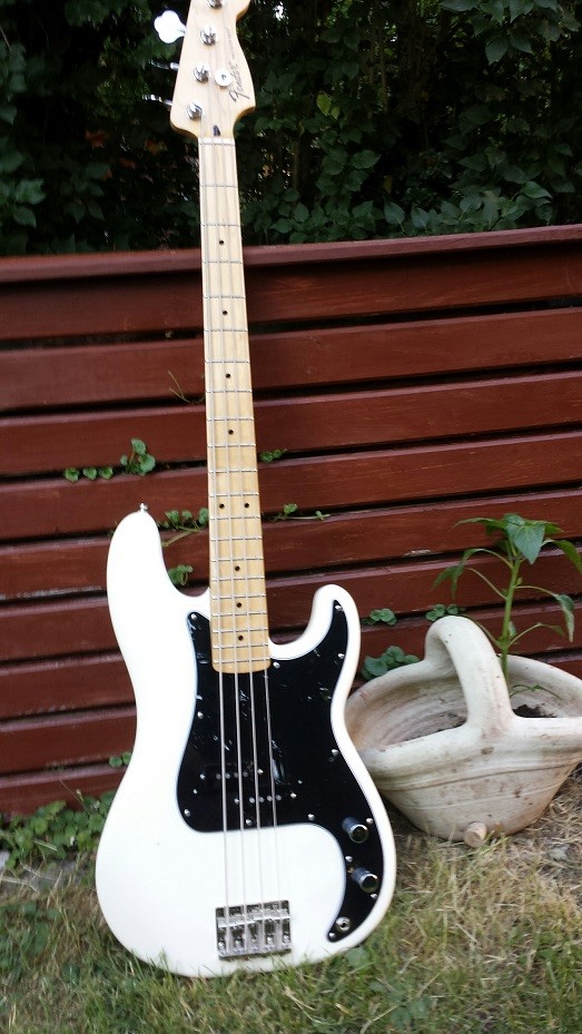

Ich habe zwar schon einige Seiten dieses Threads durchgeackert (auch bei Talkbass usw), kann mich aber nicht so richtig entscheiden, welche Flats für meinen MIM-Precision (mit CS 62-Pickup, Maple-Fretboard) in Frage kommen könnten .... der Bass würde für Chicago-Blues und Cover-Pop/Rock verwendet werden ....
Die Thomastiks hatte ich mal auf einem 50's Classic und als angenehm vom Handling und Sound in Erinnerung - sind halt mit die teuersten ... La Bellas sind wohl eher für Oldschool-Sachen *plop-plop* gedacht - muss nicht unbedingt sein ... Chromes hatte ich auch mal, die waren irgendwie rutschig und ein bisschen boomig (E-Saite) :-/, insgesamt aber nicht schlecht (ich spiele auch gerne D'Addario-Nickels auf JB und Prezi) ... die Fender-Flats werden relativ selten besprochen - sollen so eine Art Mainstream-Saiten sein .... andere häufiger genannte Flatwounds (Pyramid, Optima, Roto, ...) fand ich weniger interessant bzw. sind auch nicht überall erhältlich ...
Es muss wie gesagt nicht zu brummig/basslastig/vintage sein, vielleicht eher mit Schwerpunkt auf den Tiefmitten ... die Saiten sind wohl alle gleich glatt, oder? ... was es mit dem Zug auf sich hat, kann ich mir nicht so richtig vorstellen - auch nicht, ob man beim Saitenwechsel auf Flats auch gleich noch den Halsspannstab deswegen verstellen muss :-/

@TomW schwere Frage: also die Labellas habe ich auf meinem Jazz und finde sie sehr ausgewogen und perfekt für die Bigband. Sehr angenehm im Spielgefühl.
Die Thomastiks habe ich auf meinem US Hot Rod Preci, die sind einfach geil in allen Belangen. Die Labellas würde ich deshalb nicht nochmal nehmen, weil die Thomastik halt so gut sind.
Auf meinem Roger Waters mit Fender Vintage PU, der also in etwa Deinem Bass entspricht, habe ich die Fender Flats in der mittleren oder dünnen Ausführung.
Die klingen etwas rauher und sind etwa straffer als die anderen. Passen für mich perfekt auf diesen Bass, halt eher tiefmittig und klassisch Maple-Neck Preci.
Für den Preis sind die Fender perfekt.
Hoffe mein Input hilft Dir bei der Auswahl.

Erfahrungswerte habe ich mit Chromes und Thomastik.
Wem Rounds zu brillant, aber ansonsten Flats zu mumpfig sind, ist mit den Chromes gut bedient. Sind wie ich finde ein gutes Mittel. Vom Zug her in etwa wie D'Addario EXL.
Meine absoluten Favoriten sind aber die Thomastik, wunderbar weiches Spielgefühl, warmer tiefmittiger Ton. Mit diesen Saiten habe ich auch meinen 78er Esche-Precision gezähmt, der mir für meinen aktuellen Geschmack zu rotzig und aggressiv klang.
Die Thomastik sind übrigens nicht ganz glatt, sondern noch minimal geriffelt.
Die Halsspannung wirst du korrigieren müssen, weil sie deutlich weniger Zug haben. Vorsicht beim Aufziehen, mir ist schon zweimal die G-Saite gerissen.
Ja, teuer sind sie, aber jeden Cent wert. Du kannst sie ja auch ewig spielen, da relativiert sich der Preis wieder. Je länger man sie spielt, desto besser klingen sie.
