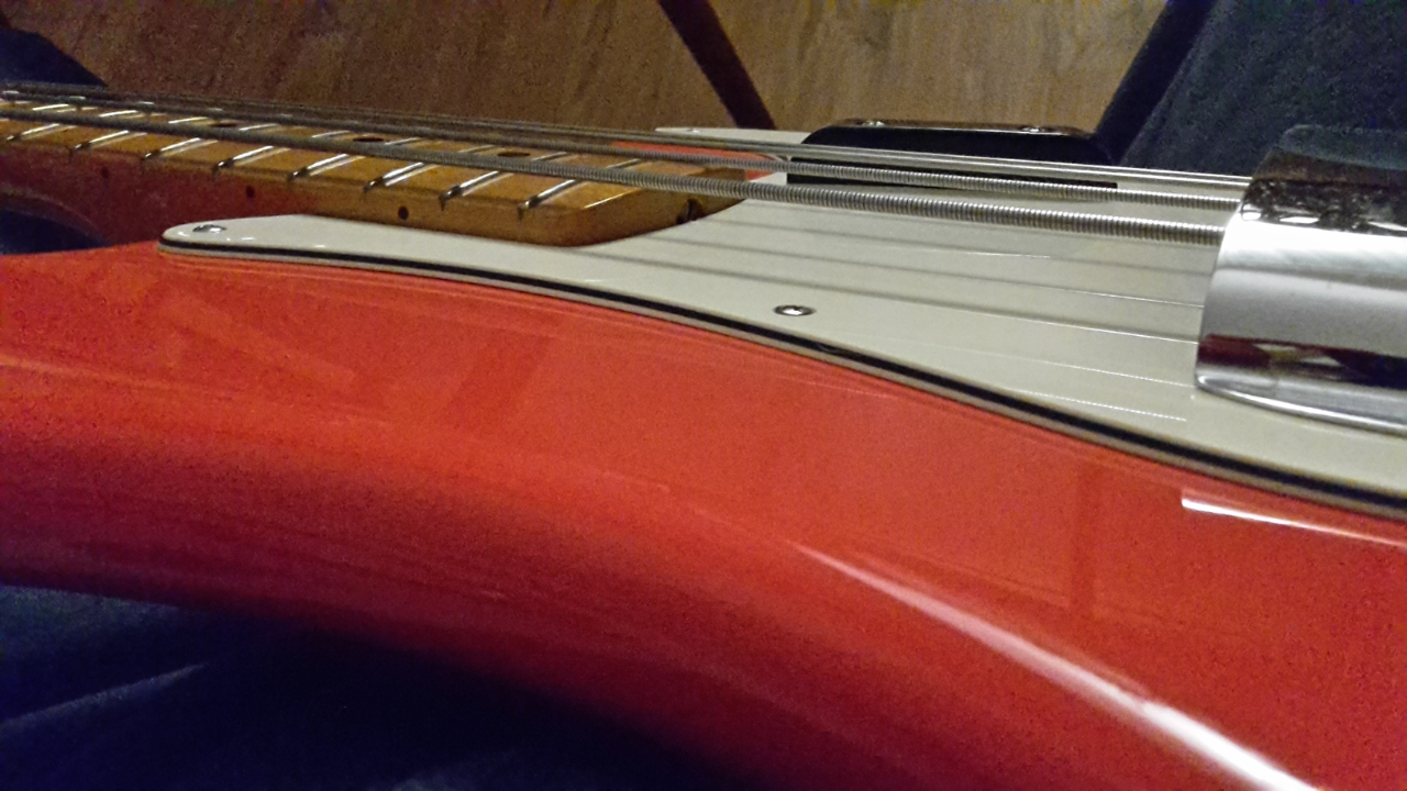

Bei meinem Classic 50s habe ich mit den Thomastik JF 344 eine sehr flache Saitenlage hinbekommen.
Es ist schon ein bisschen ungewohnt, dass man Basssaiten praktisch ohne Kraftaufwand spielt.

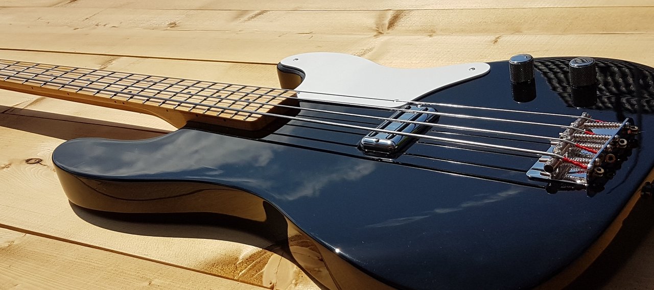

Auch ich habe mit den TI-Flats ne sehr flache schnarrfreie Saitenlage hinbekommen und ich lange auch nicht zaghaft zu. Das war allerdings auch erst möglich, nachdem ich die Bünde hab abrichten lassen.
Schönes Instrument!
Ich glaub das mit dem Bünde abrichten lassen muss ich auch mal in Angriff nehmen.

Das Ausrichten der Bünde hat den Bass enorm aufgewertet obwohl er vorher schon gut war.
Uff. Das ist flach? Sieht auf dem Bild für mich sehr hoch aus. Wieviel mm sind das auf dem letzten Bund?
