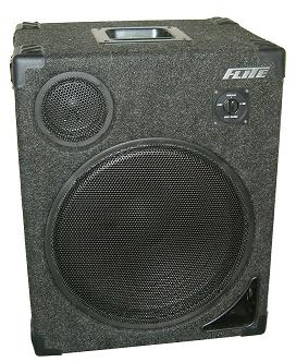

Die alten Flite Boxen hatten das so gelöst:
1x15"+M 12 kg.
Äh, wenn ich mir so die 15er Box anschaue glaube ich nicht, dass das gut gelöst war. Die BR-Öffnung kommt mir doch arg klein vor - da pfeift dann schön der Wind durch. Vielleicht bauen sie deshalb heute rear ported...
