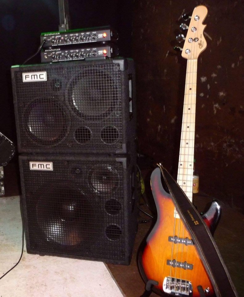

Die gewünschte 210 soll zu 75% mit einer 112 im Vertikalverbund bei Bb-Stimmung laufen, zu 20% die 212M EX (horizontal) ergänzen können
Da musst du glaube nur aufpassen wenn du front portet mit downfire mischst ansonsten geile Idee. Aber das kann dir Hans genauer erklären. Die 210 DF UL hat mich auch mega überrascht! :great:
Irgendwie mischen echt sau viele entweder die 15er Neo2 oder die 10er Sica Neo2 mit irgendwas. Scheint ja doch zu klingen das Zeug :bier:
210 DF steht eigentlich schon. Im Grunde geht es nur noch um die konkrete Bestückung. :nix:
Dann auf jeden Fall doch 210H DF. Also 2 mal Sica 10er + Horn?! Die sind schon nochmal besser als die B&C und kaum schwerer und das Horn kannste ja regeln falls es stört aber wie Felix gesagt hat, im Wattebunker haste halt trotzdem noch Höhen.
Yo, darum ja DF, damit man die Löcher einfach verschliessen kann. ;-)
Na klar, Sica ist gesetzt. Ferrit oder Neo, das ist hier die Frage. (sprach Hammellette)
Die Neo sind so geil, weil die eben alles mit machen (können). Ferrit hat eine leichte Betonung der Tiefmitten (gut für den Tiefmittist) und es soll ja mit 12ern kombiniert werden. Dazu eher ein 5er, ich bin eben der EX-Typ. :gruebel:

Also wenn dir der 5er mehr zusagt nimm ihn. Das bischen größere Gehäuse ist doch egal. Immer noch leicht und kompakt.
  • #5.929
Die HP geht halt stark weg vom 12er Sound und macht eher mit Horn Sinn.

@Paulito scheint mit seiner 115MH HP ja auch recht glücklich zu sein. Ist die Frage in wieweit die potenter ist als die 15 Neo2. Klar, (fast) doppelte Belastbarkeit aber auch 1 db/W/m weniger, also in der Theorie +3 -1 = 2 db mehr aber das sind auch wieder nur Werte aufm Papier...!
Interessant finde ich die HPs aber allgemein, da sie nicht ganz so viel Charakter, aber auch nicht ganz so glatt wie die HR sind, dabei aber extrem belastbar. Mit potentem Amp (Class D kostet ja nix) könnte das abgehen!

Ich fand die HP schon interessant, aber als Hans dann die Neo 10er (sowohl B6C als auch Sicca) ausgepackt hat saß alles wieder frequenziell da wo ich es gerne hab. Derzeit denke ich drüber nach eine meiner 110er zu verkaufen und stattdessen noch eine 210er+Horn 8 Ohm zu bestellen um dann auf Dauer noch eine 2. 210 ohne Horn drunterstellen zu können. eine einzelne 110er behalte ich aber, zu praktisch der Zwerg.
Nachtrag: Vielleicht stell ich mir aber auch eine 15er drunter wie der Spichler, bocken täts schon :D Allerdings schon nochmal ein gutes Stück gefärbter als nur mit 10ern.
Tja die Spichleritis ähm ich meine die Qual der Wahl ;)
Bei deiner hohen Reiseaktivität macht dann aber auch DF UL Sinn oder?!
