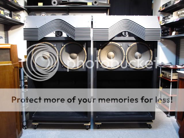

Genau! Das waren noch Zeiten, als wir in der Disse im Bassreflexrohr gelegen haben... :bier:
Reaktionen: igsman und Joshi87
  • #2.095
Das war dann wohl eher das Exponentialhorn, ausser Du hast ne Statur wie der kleine gelbe Franzose..
:nymi:
Reaktionen: Kong
  • #2.096
Äh, was für'n Horn? :O!
  • #2.097
Das waren noch Zeiten, als man noch hackedicht in ner 2x15" Bassrutsche pennen konnte ;-)
Die Dinger sind aber wohl seit den 80ern ausgestorben...
Damals war das so angesagt.. Ne dicke Dopelfuffzehn-Rutsche und darüber frei hängen nen dickes 2" JBL Treiberchen mit Horn und der dicken Schallverteilerlinse... Da kam die Mucke aber auch noch ausschliesslich von so schwarzen Scheiben.. :-)
Reaktionen: Kong, Gast62174 und bubueye
  • #2.098
JBL 4520
Reaktionen: Kong, Gast62174, bubueye und 2 andere
