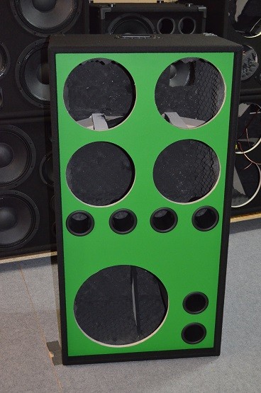

Mal wieder ein Monster, obere Kammer 410 Pro und in der unteren Kammer 115 Neo Sub.
Montag ist Hochzeit, da kommen die Speaker rein. Das Teil wird wohl krassen Schub machen.
Ist auch durchaus was für Trace Fans.
Na, und ich hole mir dann morgen meine kleine, knuffige Custom-110er bei Dir ab. 8D
FMC kann eben Kontrast !
