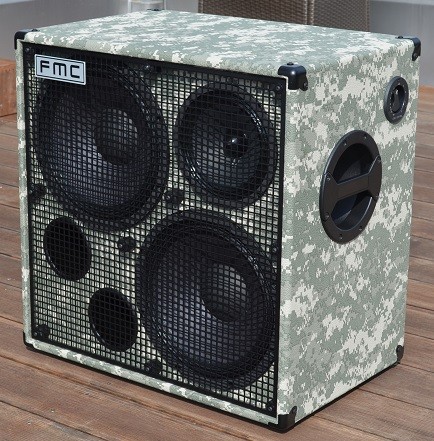

Wenn man mal im Dschungel einen Gig hat.....
Da gibts auch ein passendes Amp Sleeve/Rack dazu mit demselben Bezug.

  • #2.962
:O!Geht die nach Afghanistan?
Reaktionen: Felix1901, Mudskipper, Gast68070 und eine weitere Person
  • #2.964
Die is bestimmt für Trump :D
Reaktionen: Gast62174 und f_luxus
  • #2.967
Und nach dem Gig geht die Sucherei los! :D
Reaktionen: Gast68070
  • #2.968
Oh Mann irgendwann brauche ich mal eine leckere 212er mit diesem Mittelhochtöner. Dann aber definitiv nicht in Tarnmusterolive

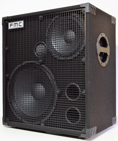

Hier die erste FMC 1510 Neo2 Box. Wollte ich schon lange machen und auch nach erfolgreichem Test in die Serie mit aufnehmen. Test war erfolgreich. Die Box hat 600 Watt RMS, ist Umschaltbar zwischen 4 und 8 Ohm ( bei 8 Ohm läuft nur der 15er und ist somit als Ergänzungsbox nutzbar) ! Zusätzlich gibt es noch eine Schalterstellung wo der 10er über eine Weiche dazugeschaltet wird, die Box hat 8 Ohm nur läuft dann der 10er noch als Mittelhochtöner mit. Damit bleibt sie weiterhin kombinierbar nur dass der Obertonbereich vom 15er erweitert wird. Sie wiegt 22,5 Kg. Der 10er hat natürlich eine eigene 30 liter Kammer. Diese kann für etwas mehr Punch (dafür aber etwas weniger Bassanteil) verschlossen werden. Generell kann die Box offen und geschlossen betrieben werden. Die Box ist in etwas gleich laut wie vergleichbare 212er Boxen und auch genauso belastbar. Klanglich geht es natürlich etwas tiefer, in den Mitten unaufdringlicher aber alles sehr gut vernehmbar und dazu den Obertonsound + Zusatzdruck vom 10er. Gibts natürlich auch mit Horn.

  • #2.970
Ist die Bassreflexöffnung das kleine links neben dem 10 Zöller? Oder ist das ein Hochtöner.
  • #2.972
Praktischerweise muss da ein von aussen zu bedienender Schiberegler dran. ;-)
Immer das Gitter abbauen ist ja doof. ;-)

Bei der 1510 nimmt man einmal das Gitter ab und stellt sich den gewünschten Sound ein und dann läßt man das einfach so.
Bestellt wurde die Box mit geschlossenem 10er, ich habe nach Absprache einfach die zusätzliche Option geschaffen, genauso wie
die Umschaltbarkeit zwischen 4 und 8 Ohm, kleiner Aufwand, große Wirkung.

  • #2.978
Hier die erste FMC 1510 Neo2 Box. Wollte ich schon lange machen und auch nach erfolgreichem Test in die Serie mit aufnehmen. Test war erfolgreich. Die Box hat 600 Watt RMS, ist Umschaltbar zwischen 4 und 8 Ohm ( bei 8 Ohm läuft nur der 15er und ist somit als Ergänzungsbox nutzbar) ! Sie wiegt 22,5 Kg. Der 10er hat natürlich eine eigene 30 liter Kammer. Diese kann für etwas mehr Punch (dafür aber etwas weniger Bassanteil) verschlossen werden.
Sehr cool! Erinnert mich an meine 1015er Hirsch, aber mit dem schalt und verschliessbaren 10er echt cool gelöst, schade das ich da nicht drauf gekommen bin, geile Idee.
  • #2.979
Das einzige was ich bei dem Konzept "doof" finde, ist dass bei 2 davon entweder 2 Ohm anliegen oder beim 4-Ohm-Stack beide 10er aus sind. Eine Option, den 10er weit oben zuzuschalten wie bei einer 15/8 hätte ich noch praktisch gefunden mit Crossover so dass sich eine Mehrwegebox ergibt mit 8 Ohm.
Reaktionen: Doppelbasser
  • #2.980
Lieber Bugi! Es wäre keine FMC wenn sie das nicht auch noch könnte! Ich habe eine dritte Schalterstellung eingebaut wo der 10er mit einem kleinen Kondensator an dem 15er hängt und somit keine Belastung für die Endstufe darstellt. Die Box hat dann weiterhin 8 Ohm, kann kombiniert werden und der 10er spielt im Obertonbereich dann mit. ;-)
Ich schreib das oben noch mit rein, hab ich vorher nur vergessen.
Reaktionen: claudio, Kong, schubi und 9 andere
