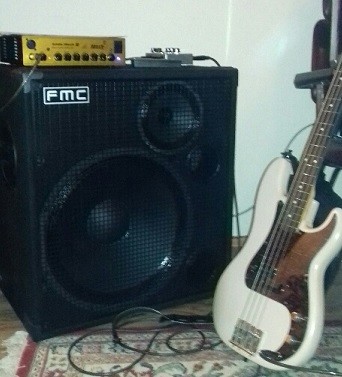

Weil Ihr gerade von den dicken Brummern redet. Ich komme gerade von der Probe und habe heute ein 118M Neo2 dabeigehabt.
Das macht einfach Spass wenn der Ton so dick daherkommt. Punch hat das Ding reichlich und mit dem 8er auch ordentlich Attack und Oberton für Slappomat.
Reaktionen: Ray Mahogany, schubi, Gast68070 und 3 andere
  • #3.973
Verdammt, ich muss bei Dir auch mal vorbeischneien. Ich kann mich gar nicht mehr entscheiden, ob 115 MH Neo2, 215DF, 118M/MH, 11812MH Neo2 Deluxe oder doch was ganz anderes....Shyce, ich hab wieder FMC-GAS!
Was würdest du denn sagen, was der Amp für ne Leistung haben sollte, damit sich die Box richtig bewegt?
Brauch ich da mit nem GK MB 200 ankommen, der 140 W an 8 Ohm hat?
Wäre nur die Überlegung, ob man die auch zu Hause nutzen kann oder ob die erst richtig bei hohen Lautstärken Spaß macht...
