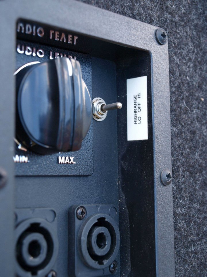

Guten Abend,
ich spiele schon seit geraumer Zeit FMC-Boxen mit Horn (z.B. 210er Neo L und 210er Pro2) und kann nicht herausfinden was der High-Range-Schalter am Hornregler macht. So leid es mir tut...ich hör's nicht...also "off" natürlich schon, bin ja nicht taub...aber "Hi" und "Lo" entzieht sich meinen auditiven Möglichkeiten.
Kurzum: Ich verzehre mich - wie immer - nach Euren Erläuterungen und verharre in Spannung vor dem Bildschirm.
Danke schonmal!
...ich glaube du meinst die Ankoppelfrequenz des Hörnchens,....low ist glaub ich 3,5khz....high 5 khz,... ja und das ist wahrlich nur sehr schwer, bzw. bei der entsprechenden Mucke hörbar,....normale Hifi Kalottenhochtöner werden in aller Regel so zwischen 2-3khz angekoppelt....
  • #4.016
Hallo mluther, sharon hat es schon beschrieben. zwei Einsatzfrequenzen eine tiefer die andere höher. In vielen Setups ist das nicht wahrzuhnehmen. Ich denke mit einem Ashdown Amp + Preci ist es nicht hörbar was der Schalter macht, weil weder der Amp zusammen mit einem Bass der keine filigrane Auflösung hat einfach diese Frequenzen nicht hörbar machen kann. Mit einem Sadowsky Bass + Glockenklang Amp hörst Du das ganz genau. Im Bandkontext hat es aber auch hier kaum eine Bedeutung.
Ich bin gerade dabei die Schalterchen abzuschaffen und die Boxen mit möglichst sinnvollen festen Trennfrequenzen auszustatten.
Bei den HR Boxen werden die Schalterchen bleiben, die haben dafür keine Regler da diese wegen der tiefen Trennfrequenzen nicht sinnvoll sind.
Reaktionen: SirBassplayer, haebbe58, mo-og und 3 andere
Puh, jetzt bin ich erleichtert...liegt's also nur zum Teil an meinen unsensiblen Ohren.
Danke für die Aufklärung!
