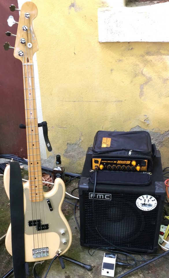

Soviel zum Thema mickrig^^
Dieses Minimini Stack reicht locker für kleine Gigs und wiegt sogut wie nichts...

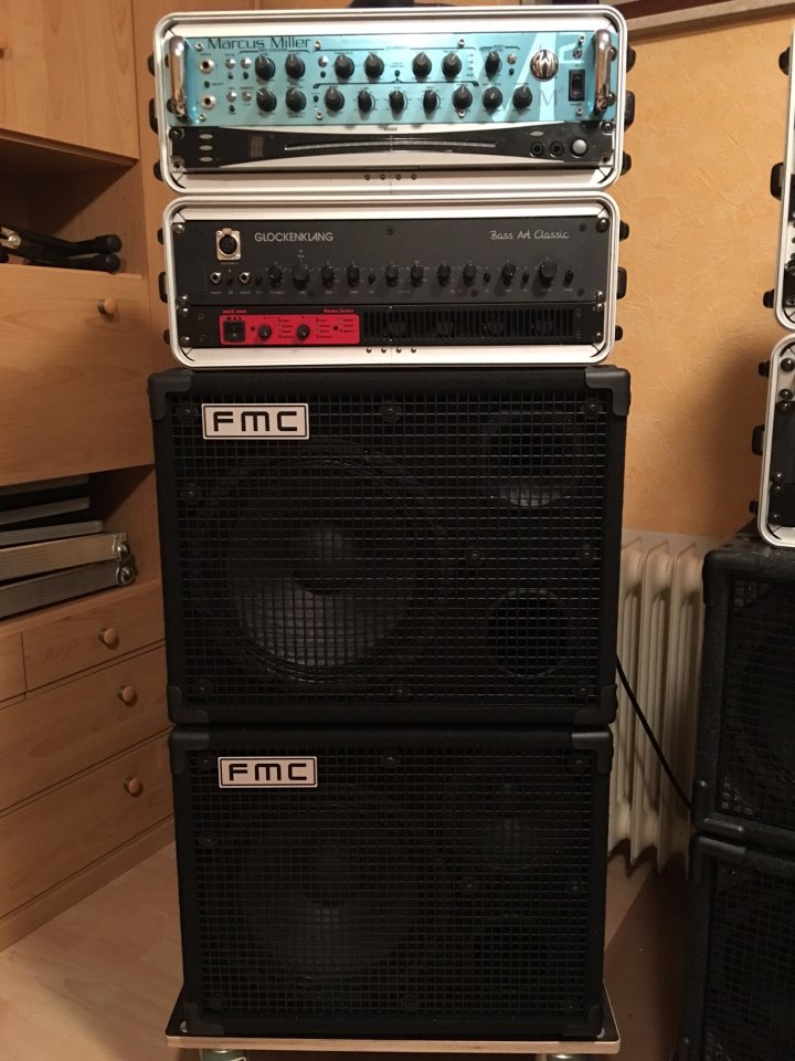

Hallo Hans,
die neue FMC 112H Pro2 komplettiert nun das kleine Türmchen, perfekt!
Der "alte" FMC 112 P3 Combo hat nun seinen Weg ins Büro gefunden und leistet dort seine Dienste.
