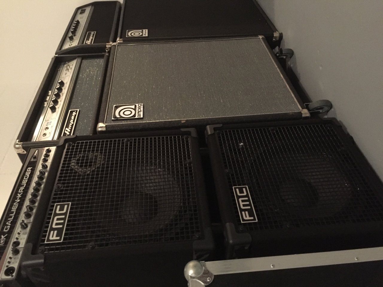

  • #4.327
Reaktionen: OldMan, Ray Mahogany und Mudskipper
  • #4.328
@LOWEND Was ist der Vorteil die Verstärker an der Seite zu positionieren?
Reaktionen: Kong und LovinRomance
