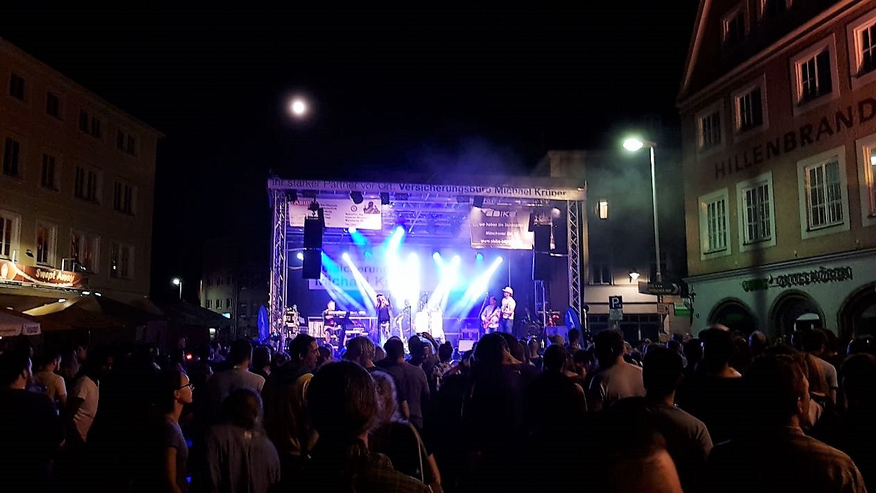

So sah das gestern beim Bürgerfest in Ingolstadt mit meiner Band Rasdashan aus.
Mit dabei die 215H UL und der Steamhammer. Ich hab für die 215er noch ein Schrägstellsystem gebaut damit man sich im Nahfeld besser hört.
Das habe ich gestern gleich ausprobiert und es funzt wunderbar. Was jetzt noch fehlt ist ein Regenschutz für die Speaker da es gestern immer mal geregnet hat und ich die Box dadurch nicht neben der Bühne stehen lassen konnte. Auch da hab ich schon eine Idee.
