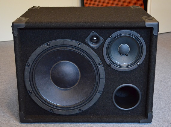

1123 Lomax:
Auf diesen Prototypen war ich sehr gespannt.
Und, wow! Ist Das mal eine Box!
Hi Fi ist angesagt, aber hoch belastbar und laut.
Die Box bringt Erdbebenähnliche Kino-Subbässe wie ich sie noch nie aus so einer kleinen Bassbox gehört habe.
Mit geschlossenen Augen glaubt man eine 18er oder tief abgestimmte 15er Box zu hören.
Sie hatte subjektiv mehr Subbässe als meine 1158EX und auch die Bass Art Classic.
Aber nicht künstlich oder komprimiert, sondern ganz entspannt.
Hammer! Sehr ausgewogen über den ganzen Frequenzbereich, super Linear durch das anpassbare 3 Wege System.
Die kann man wohl auch als Studiomonitor hernehmen. ;-)
Der neue Kalottenhochtöner ist sehr gut.
Aber der Kalottenhoch - Mitteltöner der Bass Art Classic zeigt das es sogar noch besser geht.
Für Kontrabass dürfte diese Box der auch Hammer sein.
Sehr, sehr beeindruckend.
Es ist, wie Hans schon schrieb, keine Rockbox weil sie nicht die typische Überhöhung in den Tiefmitten hat.
Hier sind herkömmliche Speaker einfach besser als Langhuber geeignet. Die herkömmlichen Speaker haben von ihrer Natur her prominentere Tiefmitten und Punch.
Aber um Durchsetzung muss man sich kaum Sorgen machen, weil die Box saulaut geht.
Ob man ultratiefe Subbässe auf der Bühne haben will ist jedoch Geschmacks und Anforderungssache.
Aber einen Club oder Ü-Raum nur mit dieser Box ohne FOH zu beschallen, dürfte eine wahre Freude sein.
In diesem Zusammenhang fiel mir ein diese Box mit einer "normalen" 12er zu kombinieren.
Unten die LoMax und oben eine normale 12er Neo Deluxe oder Pro.
Auch in einem Gehäuse könnte das die ultimative Fullrange Box werden.
Hans hat spitze Ohren gekriegt und es würde mich nicht wundern,
wenn so eine Box irgendwann das Licht der Welt erblickt.
So was ist aber sehr zeitaufwändig und langwierig in der Entwicklung....
Hier noch mal das Bild der 12er Lomax:

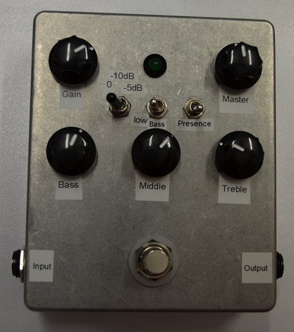

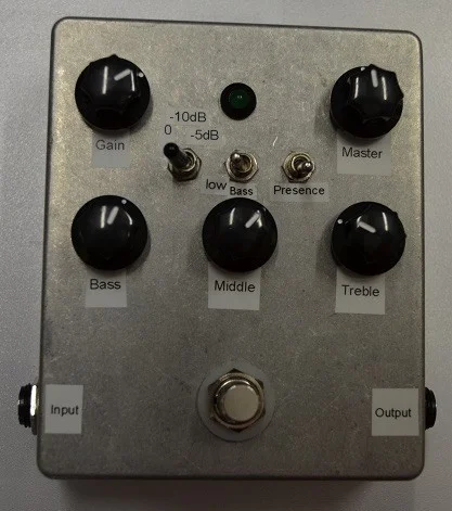

FMC Tube Preamp Pedal:
Auch auf diesem Prototypen war ich sehr gespannt.
Hier handelt es sich um ein Röhren Preamp Pedal wie es das so noch nicht auf dem Markt gibt. (zumindest soweit ich weiß)
Es ist keine Zerre sondern eine Röhren Soundmaschine.
Ein echte Röhre abreitet im inneren, also nix Sansamp oder Simulation.
Was ich gehört habe, war sehr überzeugend. Ganz geile Kiste!
Es geht um die Wärme die eine Röhre erzeugt und das kann die kleine Kiste verdammt gut.
Der EQ klingt ausgezeichnet und erlaubt sinnvolle Eingriffe in den Sound.
Das Pedal bietet mittels Schalter die Möglichkeit zwischen Ampeg, Fender und dazwischen
die Charakteristik des Sounds zu formen. Das klang sehr überzeugend und gefiel mir auf Anhieb besser als der Tech 21VT und der Darkglass VMT.
Ganz toll ist, das man einen ganz cleanen Sound einstellen kann und von da ausgehend dann die Färbung einstellen kann, die meisten anderen Pedale, vor allem die Darkglass Teile, drücken sofort ihren Stempel auf, das nervt mich manchmal.
Wie gesagt, das ist kein Zerrpedal sondern ein Soundpedal!
Genau das, was ich und wohl auch viel andere schon lange suchen.
Lecker!
Hier noch mal das Bild des Prototypen.

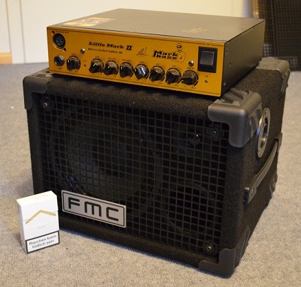

108 Pro:
Dann haben wir noch den Prototypen einer kleinen 1x8er mit Hochtöner gecheckt.
Ist ganz winzig, das Ding. Nicht laut, klingt aber groß. hat richtig Bässe.
In diesem Entwicklungsstadium fehlte der Box aber noch etwas die Definition in Mittenbereich, da war mir zu wenig.
Trotzdem eine vielversprechende Box wenn sie mal fertig ist.
Wäre perfekt für Mini Gigs und Zuhause zum Üben.
Dran bleiben, Hans!
Hier ein Bild:
Ist die schnuckelig?
