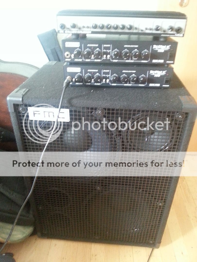

Soooo.
Heute ist die FMC 2126 UL angekommen.
Die Box ist nicht nur ultra leicht sondern auch ultra toll.
Macht mit allen Bässen was sie soll und hat sehr schmackhafte Mitten.

  • #1.664
Ist die hochkant gebaut, oder im 410er Gehäuse?
  • #1.665
Und ist wirklich federleicht.

  • #1.666
Fürs Monitoring ist die wirklich gut. Wegen des kleinen Gehäuses keine Tiefbasswumme aber die Ortung und
das Abstrahlverhalten mit dem 6er ( der auch sehr hoch raufgeht ) sind auf jeden Fall prima.
Für lauten Kontrabass ist das auch eine gute Wahl. Das koppelt einfach nicht so schnell und macht einen festen Ton im Kontrabass wegen der deutlichen Mittenwiedergabe.
@Luxus, das ist die 53 breit 70 hoch 40 tief Version, also hochkant.
