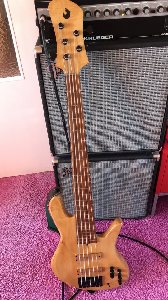

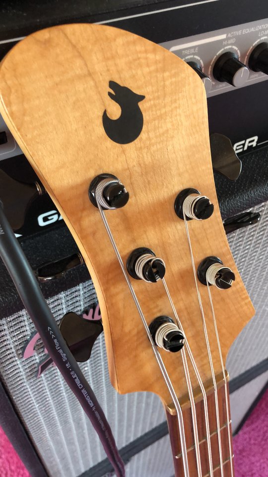

Ja, Miroslav Vlcek baut nur Bässe mit Extended B.

  • #425
celinder macht das manchmal bei 4ern - also quasi kopfplatte gedreht
Machte, Celinder baut ja schon länger nicht mehr.
